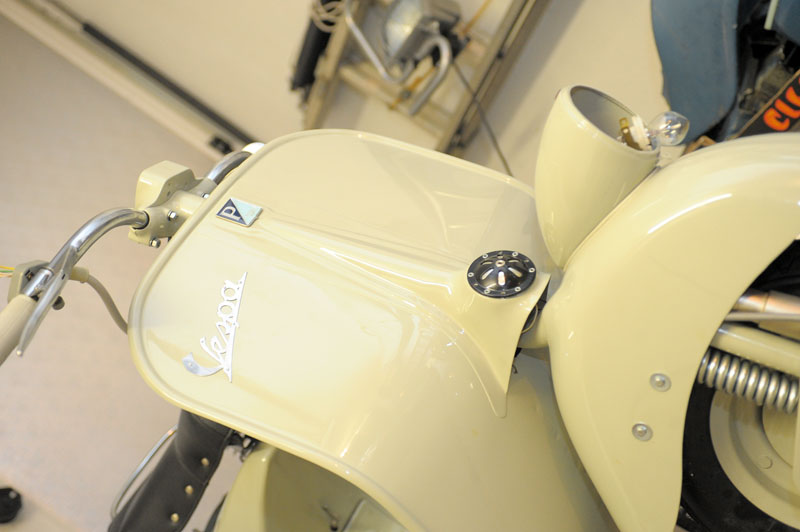

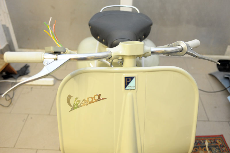

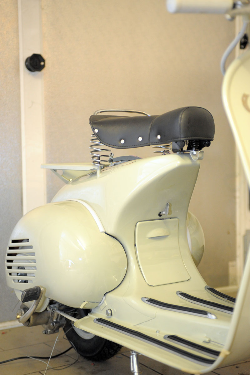

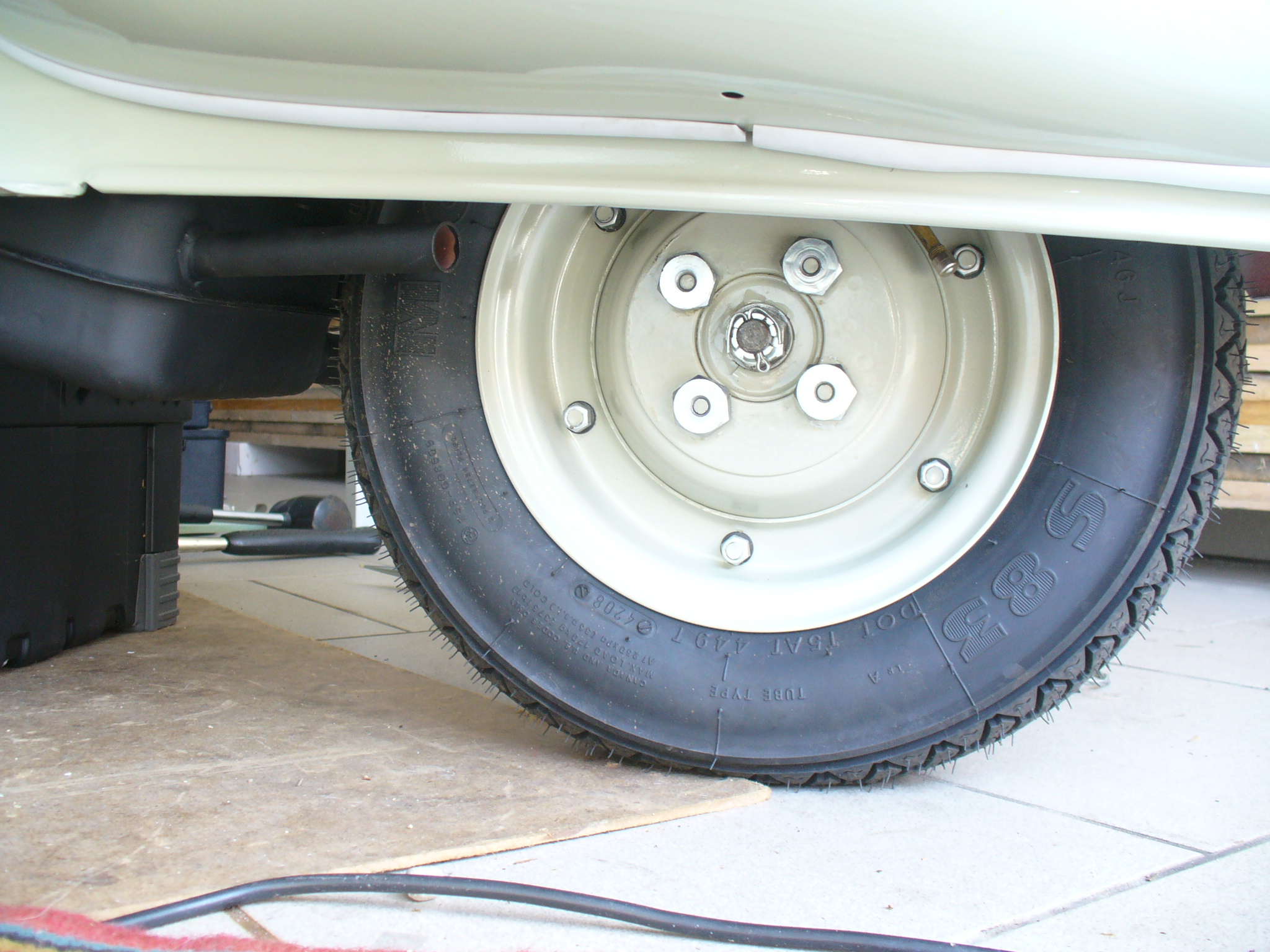

Hallo!
Also meine wird gerade zusammen geschraubt.

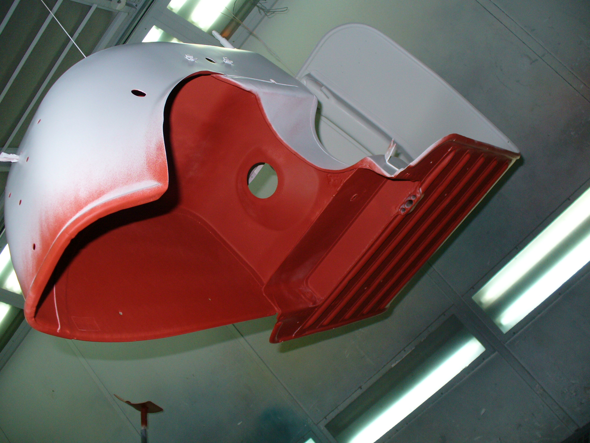

Wichtig ist halt, dass die Mühle einmal so lackiert wird, wie sie damals aus dem Werk gekommen ist, sprich die rote Grundierung sollte man bei gewissen Zeilen sehen.
Des weiteren soll die Vespa so zusammen gebaut sein, wie es in der Explosionszeichnung zu sehen ist, sprich dort, wo eine Beilagscheibe war soll auch eine hin.
Die originalen Schrauben haben keine Bezeichnung, also einfaches verschrauben von Baumarktteilen ist nicht erwünscht.
Nachbauteile sind kein Problem, aber es sind halt fast nur Pasculiteile möglich!

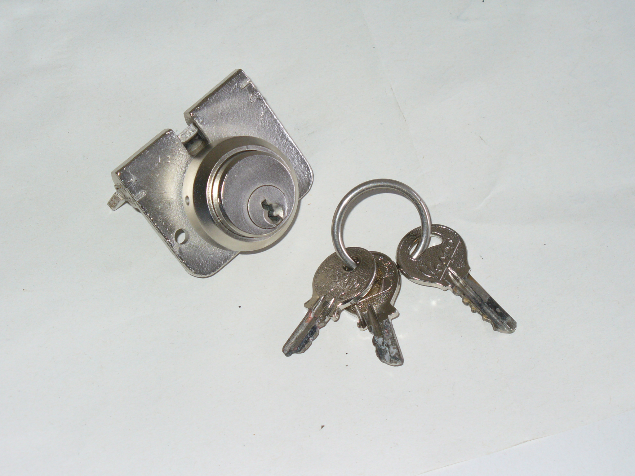

Das Schloss wurde neu matt vernickelt

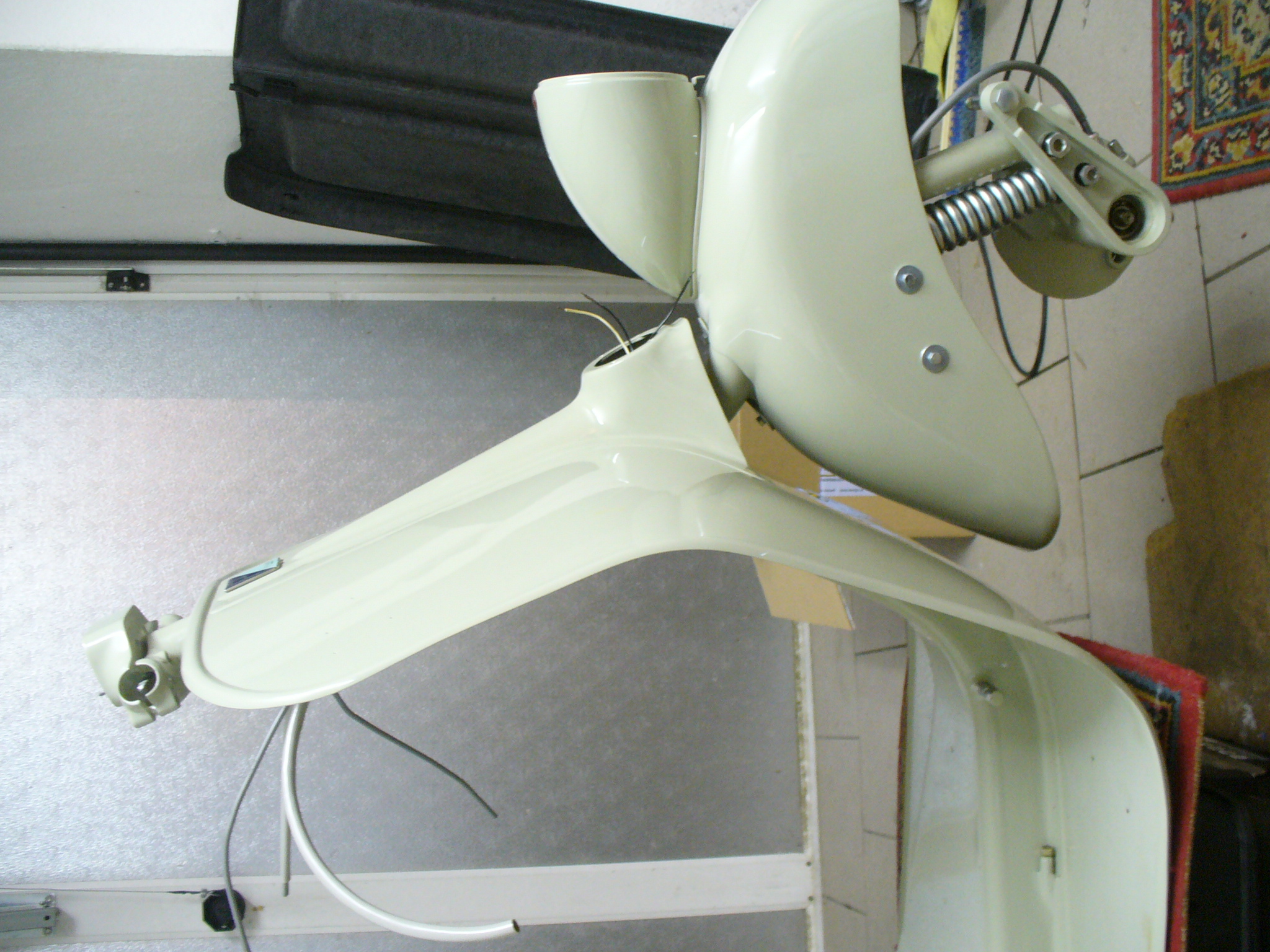

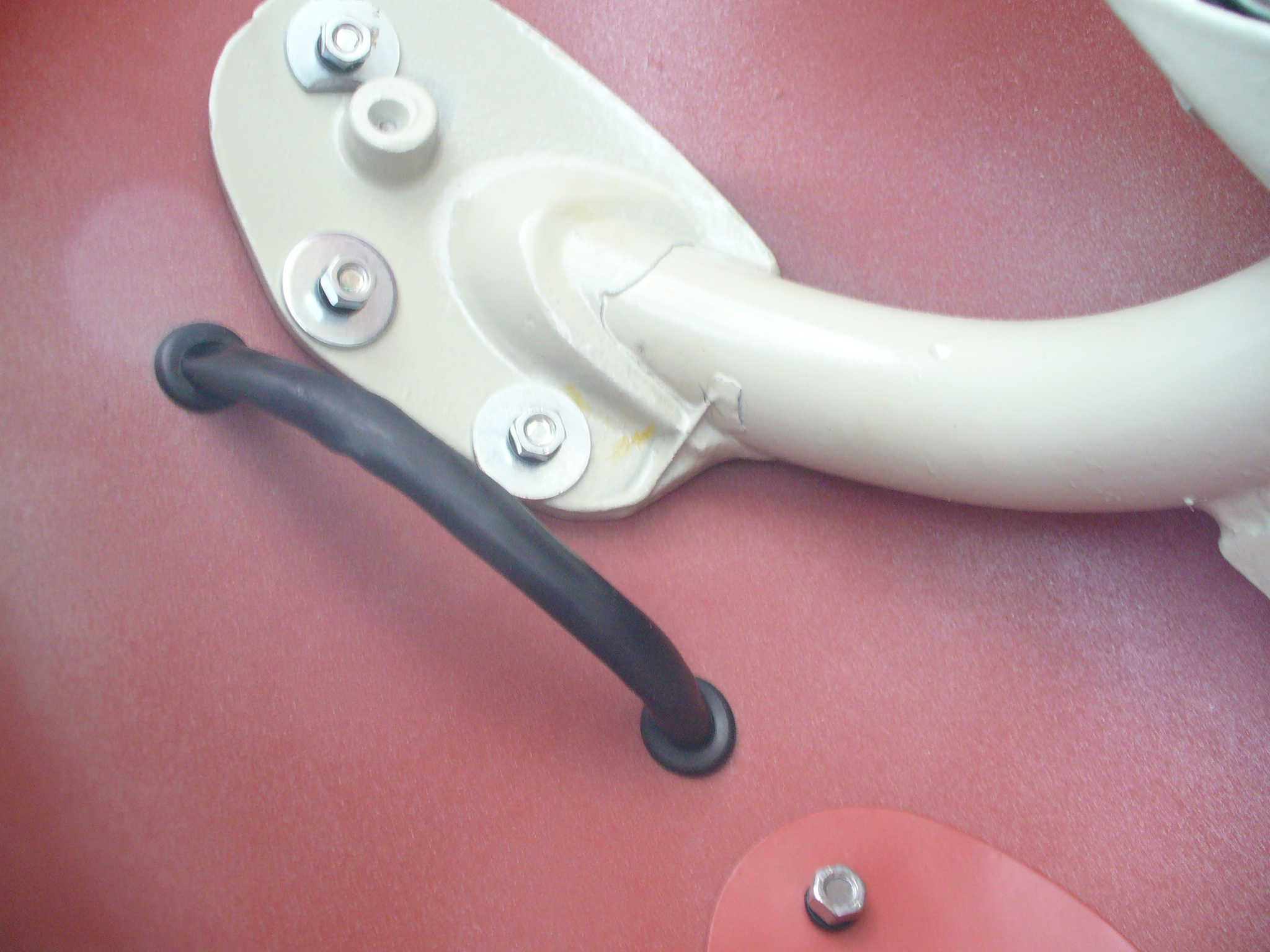

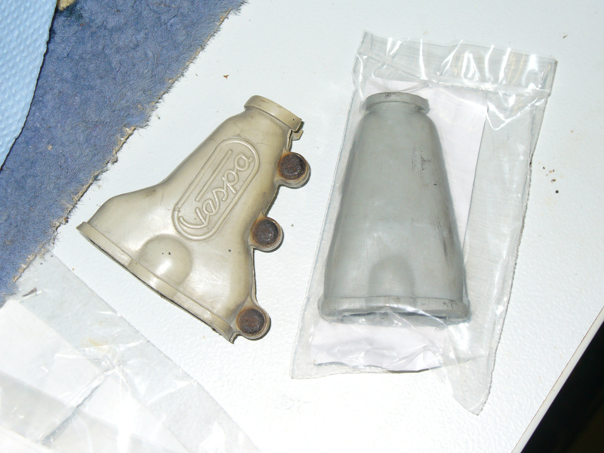

So sollte es aussehen. Es geht lediglich eine Art Halterung aus Metall ab, die das Kabel in Richtung Kotflügel drückt.

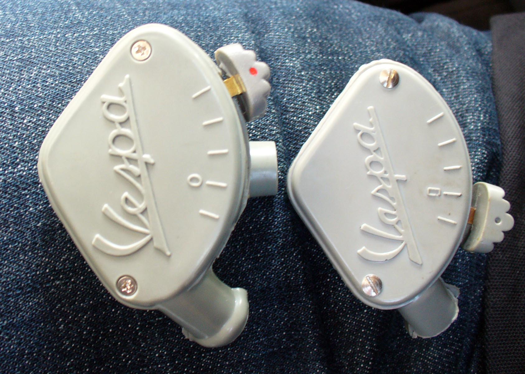

Rechts der Originale, der aufgearbeitet werden muss, obwohl ich noch keine Ahnung habe, wie ich die verrosteten Nieten ersetze.
Der eine Schalter ist der billige Nachbau, ein bisschen dunkler, sonst gleich. Kostet 30 Euro, der andere 100 Euro.
Ok,
dann sind also der Register Restaurierer eher ein Premium-Schrauber , lach, ( nicht bös gemeint)
schaut schon ganz gut aus aber ist natürlich auch ne Preisfrage.
Ich persönlich finde es sehr schwer ne Grenze zu ziehen, ich würde dann sicher
keinen S83 Reifen aufziehen sondern nen NOS.
Wie ist da für dich eigentlich die Wertigkeit? du hast doch diese wunderschöne O-lack ACMA,
gefällt dir persönlich ne Register Restauration besser als O-zustand? preislich ist es ja
wohl fast das selbe?

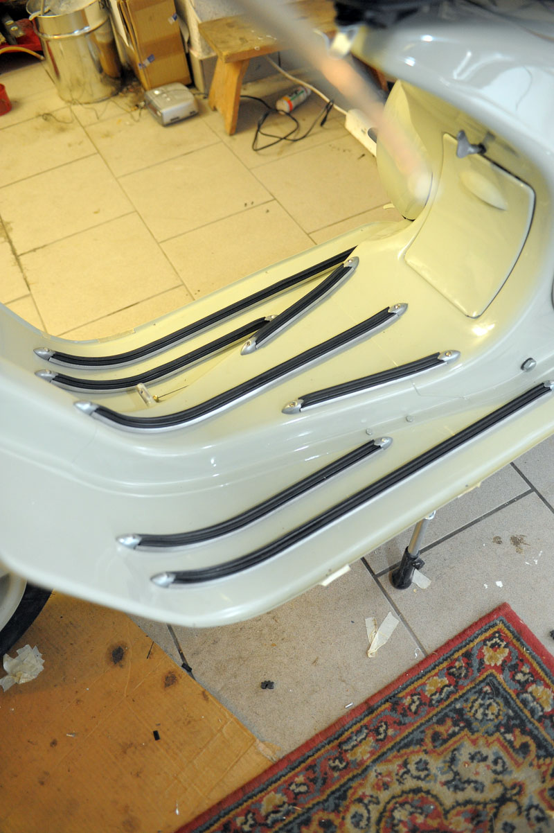

Hallo Martin,
da die angesprochenen Prioritäten wegen den Restaurationen ja ebenfalls mein Anliegen ist.
Viele halten mich vielleicht für verrückt, weil ich jede einzelne Schraube, Mutter und Unterlegscheibe aufarbeite, einen Scheinwerferchromring neu verchromen lasse, anstelle einfach einen neuen zu kaufen, versuche bei den Restaurationen ohne Spachtel aus zu kommen, und die Nieten für die Fussleisten alle einzeln mit original Nieten befestige und mir ein Werkzeug gefertigt habe, wo sogar das Waffelmuster der Nieten unten am Trittblech zu sehen ist. Und ich gebe zu, ich arbeite sogar die alten Fussleisten, den Vespa Schriftzug auf dem Schild und die Schnarre/Hupe wieder auf...auch wenn ich oft Stunden dafür brauche.

Danke! Ja das kenne ich, laut dürfen wir das ja nicht sagen! War ebenfalls beim Schlosser, der mir für die Nieten ein Spezialwerkzeug gemacht hat.
Hast du dort schon etwas eintragen lassen? Muss man das Fahrzeug vorführen oder reicht eine aussagekräftige Dokumentation?

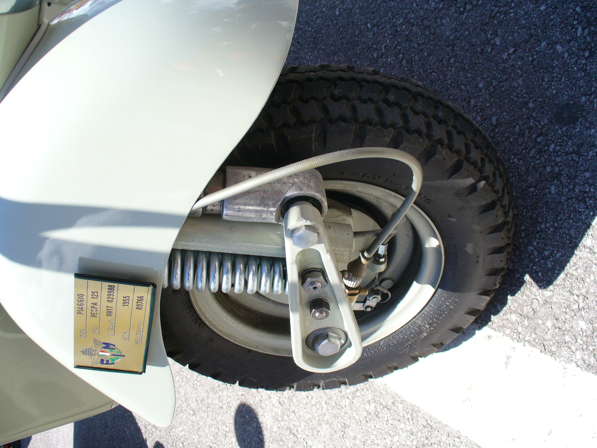

So schaut dann das Abzeichen aus, welches man beim Register in Italien erhält!

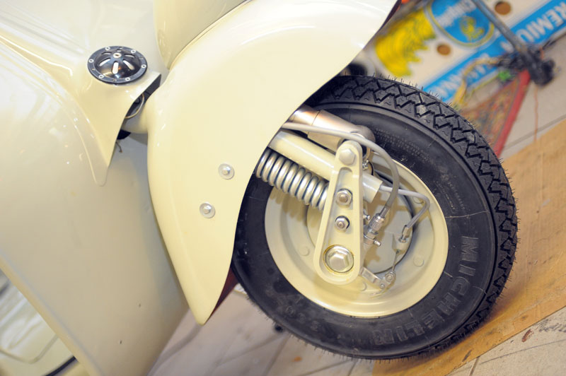

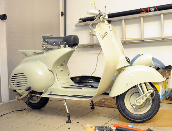

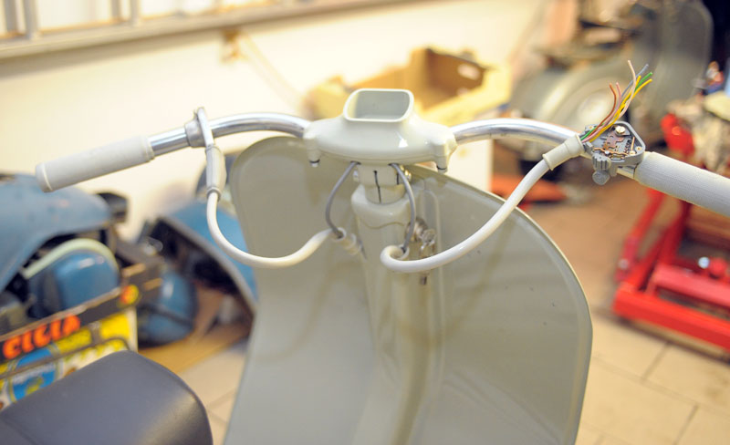

Hier einmal ein kurzer Zwischenbericht:
Am WE wird die Elektrik fertig und ich hoffe, dass die restlichen Teile vom Pasculi mich bald erreichen.
Leider kann ich keine Tachoschrauben-Muttern auftreiben. Hat niemand welche herumliegen??
