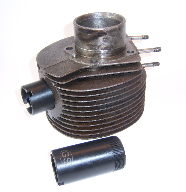

Frisch eingetroffen: GRAND-SPORT Auslassstutzen, Werkzeug STAND 10/ 2010
1. Werkzeug zur Montage/ Demontage der Auslassstutzen aller PX 200, GS4/ SS180 und Rally 180 Modelle
Zweiteilige Ausführung, alle Modelle 160- 200ccm.
Bestellnummer: W1005, 25,55€
2. Auslassstutzen für alle VESPA 160- 180cc Modelle, GS4/ SS180, Rally 180
Bestellnummer: W1007, 19,45€
3. Auslassstutzen für alle VESPA 160- 180cc Modelle, GS4/ SS180, Rally 180 <<PX Durchmesser>>
Das Besondere an diesem Auslasstutzen ist die gestufte Ausführung um auf allen 160- 180cc Modellen endlich eine potenten PX 200 Auspuff fahren zu können! Je nach verwendetem Auspuff und Motorgehäuse Auspuffbefestigung/ Schwingebefestigung anpassen.
Bestellnummer: W1008, 19,45€
4. Auslassstutzen für alle VESPA 200cc Modelle, Rally 200- PX 200
Bestellnummer: W1006, 15,45€
Bestellung und Anfragen bitte NUR per Email ([email protected]) unter Angabe des GSF Nicks und am Besten gleich mit Adresse, danke.
