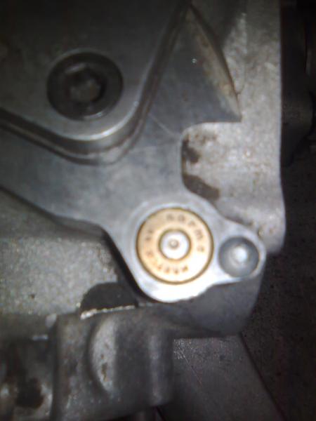

Es gibt da noch eine passt zufällig Geschichte. Ist zwar PX, will ich dir dann aber trotzdem nicht vorenthalten:
Das Ölpumpenloch im Block lässt sich perfekt durch das einpressen einer Patronenhülse einer .44 Magnum verschließen...
woher bekommst du so patronenhülsen?
du machst mir angst.
Noch nen kleiner Tipp vom Sicherheitsbeauftragten: Bitte keine scharfen Patronen einschlagen... :-D
Bearbeitet von Brosi
Also erstmal danke fürs Antworten! Geile Geschichte mit der Patronenhülse :-D sieht echt verdammt wichtig aus.

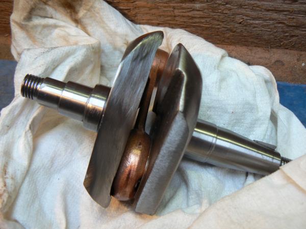

also irgendwie sieht die welle für mich komisch aus, üblicherweise wird die aussen angespitzt, sprich material an der innenseite der wangen abgetragen..
so sieht meine kabaschoko aus:
oder hast du da was spezielles im sinn?
Bearbeitet von Motorhead
Nunja. Hab mich auch etwas gewundert, aber solange genug Sprit reinkommt und das hab ich getestet, dann geht das doch, oder nicht? Dachte macht jetzt nicht sooo den Riesen Unterschied ob von aussen oder innen...hab leider keine Bilder mehr. Sonst hätte ich die nochmal gezeigt, damit man da mal schauen kann, aber ich denke auf dem hier sieht mans ja ganz gut wegen des einfallenden Lichts:
ich verstehs irgendwie nicht - geht der thread jetzt wieder in richtung beratungsresistentheit? :-D
Beratungsresistentheit?? Also ich lass mir gerne Tipps geben. Denke auch das du Recht hast. Ich probiers einfach mal aus und geb dann mal ne Rückmeldung ob und wie es funktioniert. Wie gesagt ich war auch echt überrascht, als ich die zum ersten Mal gesehen hab. Wenn ich Pech hab brauch ich noch ne neue...was ich nicht hoffen will da das Geld bei mir leider nicht auf der Straße liegt :-D
Aber danke das du das auch bemerkt hast. Warst ja bis jetzt der einzige. Aber ich hoffe der Kanal, den ich gefräst habe reicht auch noch um genug Gemisch ankommen zu lassen..wie gesagt hoffe ich. Brauch erstmal jetzt das richtige LüRa und dann gehts an den Einbau. Danach kann ich genaueres sagen! Bitte also noch um ein bisschen Geduld. Hoffe damit ist meine Beratungsresistentheit widerlegt motorhead :-D
moment, ich dachte du selber hast die welle so bearbeitet.
funktionieren wirds schon!
lg
Nee, die hat jemand so gemacht. Der hat mir das angeboten und dann sah sie hinterher so aus. Wusste das vorher nicht wie die wird. Kaba war ja leider nicht da. Sonst säh meine bestimmt auch anders aus. Sorry wenn ich das schlecht geschrieben hab! Geht nicht wirklich aus dem Texdt hervor.. :-D :-D Naja hoffe auch das es funzt. Sonst krieg ich nen Brechreiz..
MfG der Freddy
gut finde ich die bearbeitung jetzt auch nicht, wird aber trotzdem funktionieren.
