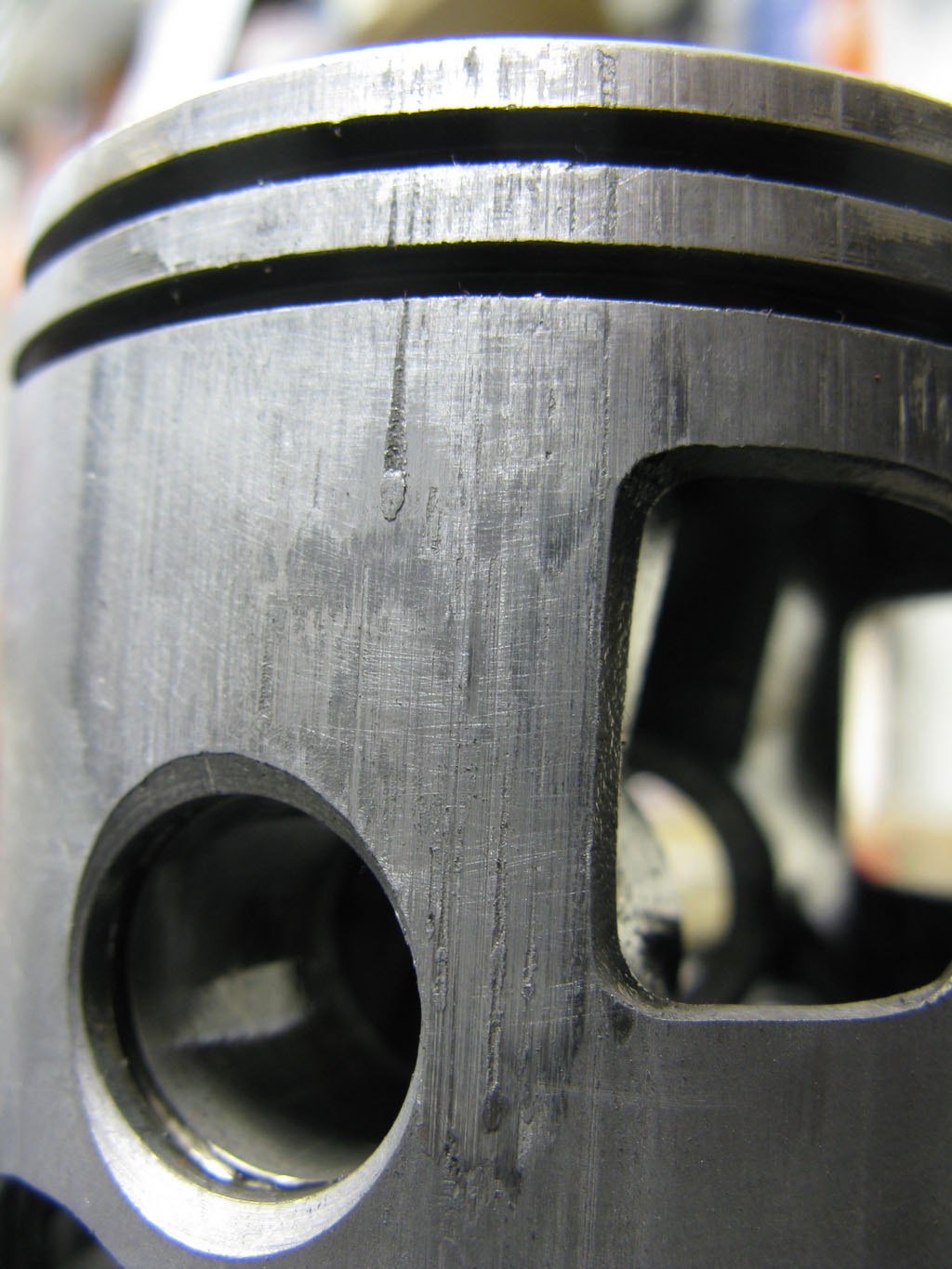

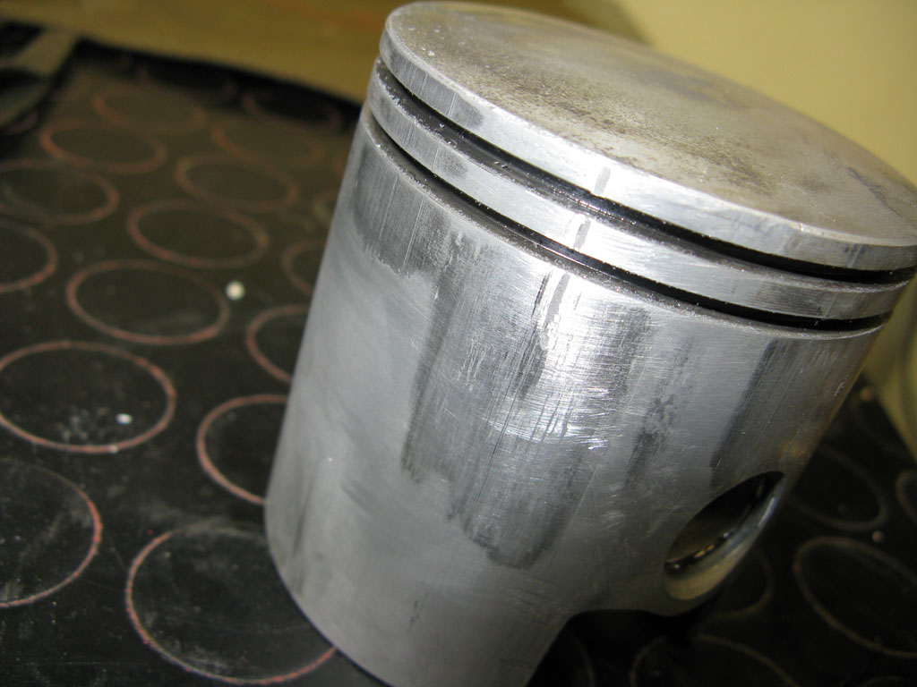

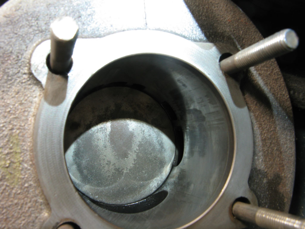

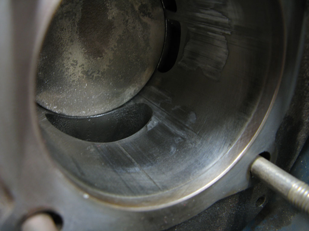

ich hab hab heute die Quittung bekommen.
Das Alu vom Kolben hat sich schön in den Polini gefressen.
Sehr lecker. und die Kompression is auch dahin.

ich hab heute den ganzen Tag den kolben repariert und geschlieffen.
der is schon mit ordentlich luft im zylinder unterwegs jetzt. Hoffentlich kann ich das so überhaupt laufen lassen.

Zum schleifen: Da würd ich aufpassen. Da kann er dir nachher schneller klemmen als vorher wenn nur die Ringe neu sind. Jeder Kolben hat Original Quer zur Laufrichtung leichte Riefen die den Ölfilm in der Laufbahn halten. Wenn die alle schön Glatt geschliffen sind ist das nicht gerade fördernd :-D Wenn du das gemacht hast nachher Quer zur Laufrichtung mit nem ganz groben Schleifpapier aufrauhen!

ich zieh es nun durch mit dem Spacer und den arbeiten am Kolben sowie der Natronlauge und 2 neuen Kolbenringen durch.
Für alle die gerne mit mir Leiden hier mal die Photos des Motors. Bin gespannt auf eure Tipps und Rückschlüsse zur Ursache und Weiterem vorgehen.
am Freitag werde ich die Kiste wieder flicken und morgen mit der Natronlauge in den Polini gehen.

Na OH löst Aluminium, darum wirklich nur in der Laufbahn benützen ! Verätzungen hat man auch sehr schnell wenn man´s nicht gleich abwäscht.Sieht dann aus wie ne Brandwunde.
Der Polini verzeiht eh fast alles.Der fährt auch nach 5 Klemmern meistens noch. Wird sicher laufen. Nur ich persönlich kauf mittlerweile líeber neu wenn´s zu schlimm war.
Beim Schleifpapier eher ganz grob. Also eher 60. Ich mach´s halt so. Manche werden wahrscheinlich sagen das daß nicht nötig ist. Aber schaden kanns auf keinen Fall :-D .

Also ich muss sagen ich hänge an meinem RZ. Hab schon ne' Weile von dem Ding geträumt und
er ist nun exakt so geil wie ich ihn mir vorstelle.
Ersatzrad und Hauptständer tauglich!
und unauffällig noch dazu, nur der kleine Endtopf guckt raus.
Vllt. sollte ich mal noch den abgebrochenen Kühlerflügel vom Lüfterrad dran machen damit das Ding besser ausgewuchtet ist.
Natriumhydroxid rules! das Zeug schmort sauber das Alu weg und Hop is der Zyli wieder sauber.
Ich werde nun erstmal mit neuen Kolbenringen fahren.
(die PIS Leute haben immernoch nicht geliefert.)
und dann in den nächsten Ferien aufhonen und GS Kolben ausprobieren.
welches maß braucht der zylinder dann eigentlich ? 63,5 ? ; 63,6 ?
BE2 is ne gute Idee und auch die HLKD sollte ich mal eine suchen. Schön zu wissen das es von denen verschiedene größen gibt. ^^
Die BE3 werde ich einfach aufbohren irgendwo hab ich da ne' Anleitung gesehen.
SI24 vollgas fest auf RAP! --> und ich schaffe es Doch! :-D:-D
