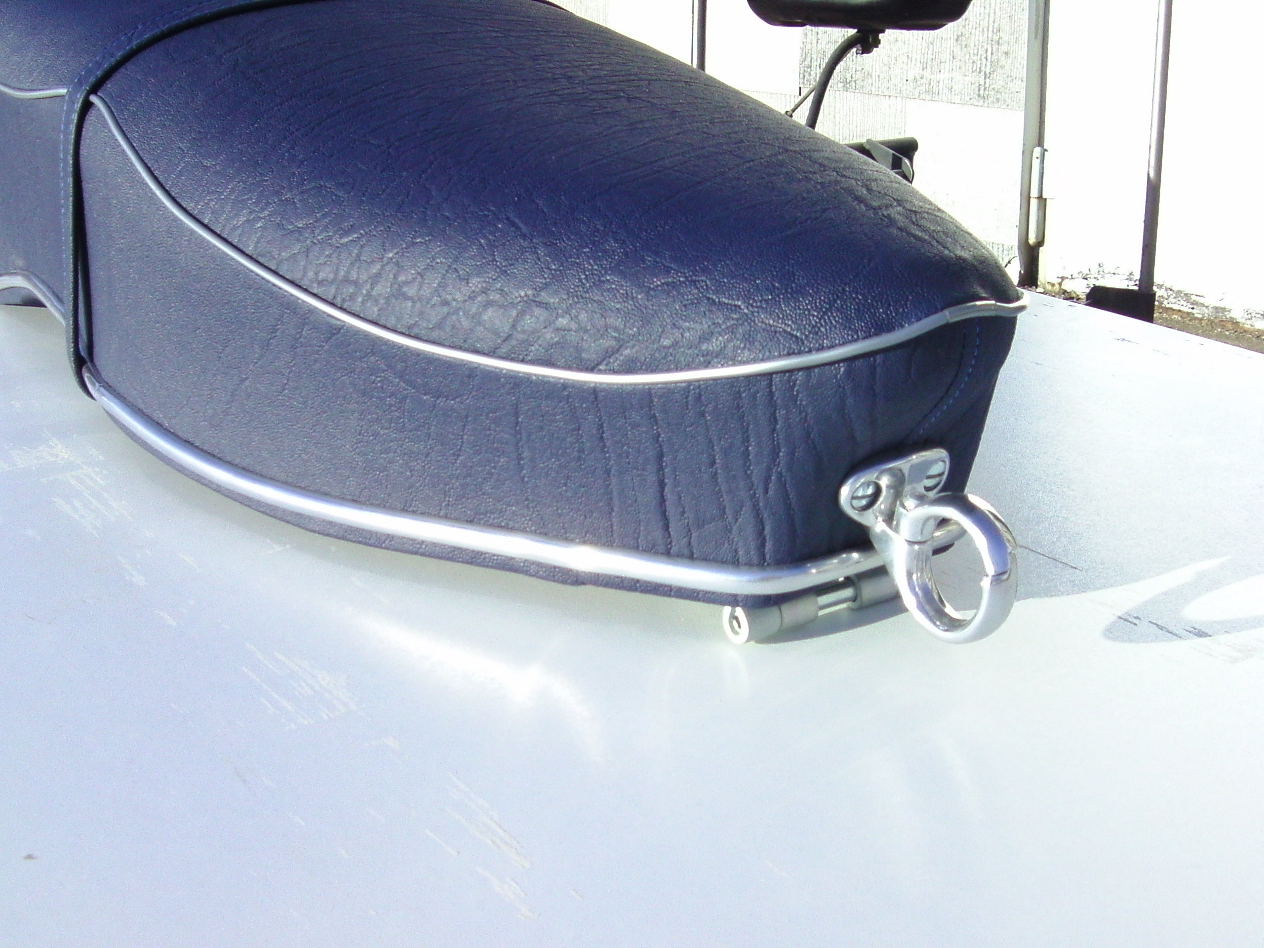

mal eine Frage - wo hast du denn die Bank satteln lassen? Was hast du bezahlt?
Möchte meine auch in gute Hände geben.
Könntest du mir da den Kontakt herstellen? Schick mir doch bitte eine PM....
