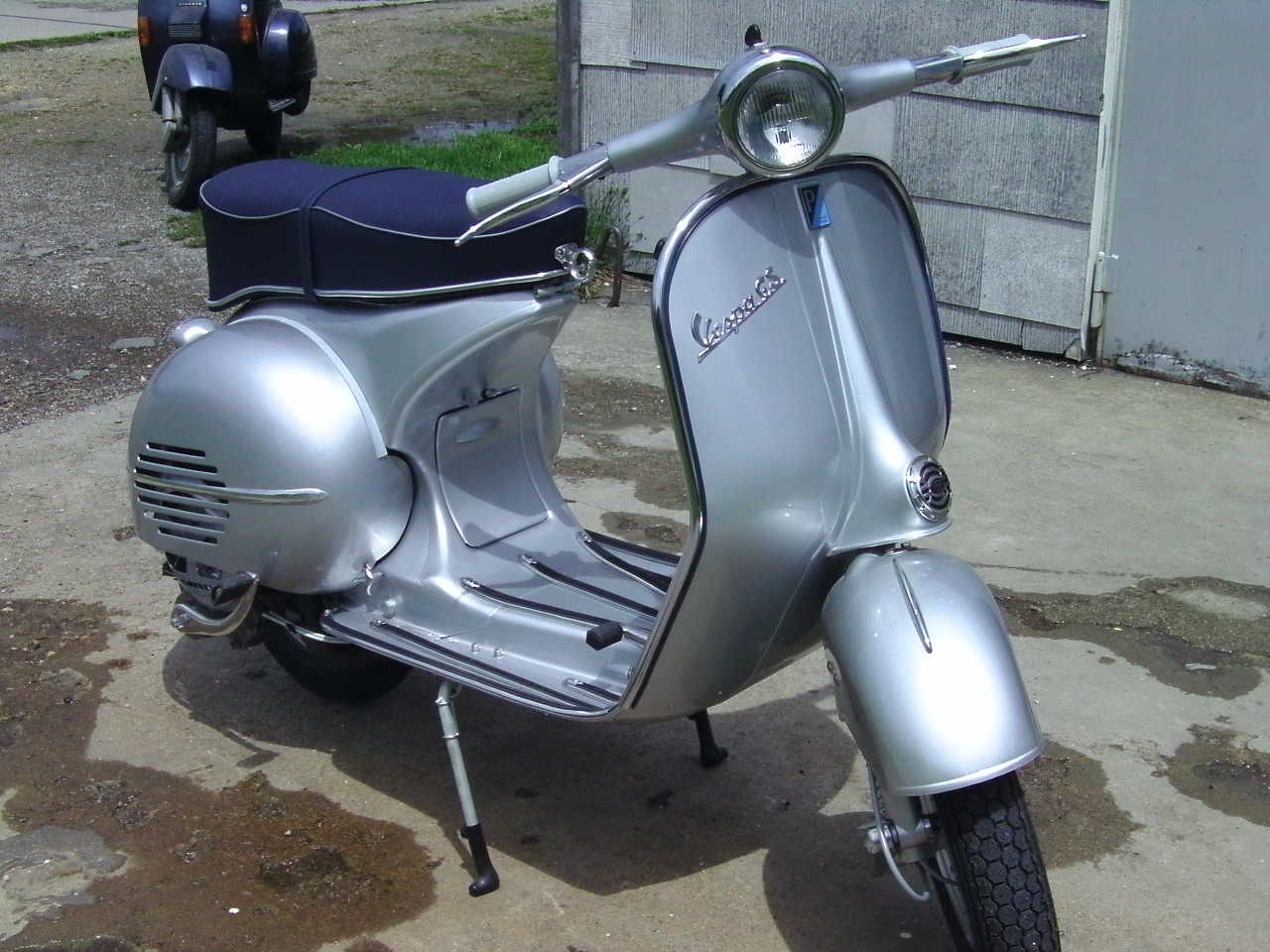

So fertig. Danke an dich C(K?)arsten. War eine Top Basis. Danke auch für eure Hilfe. War ein höchst kompliziertes Teil. Aber ich krieg von jeder Seite ein Rohr wenn ich um sie rumgehe. Warte nur noch auf die Papiere und auf Sonnenschein!

wirklich ein sehr gelungenes teil.. viel spass damit und allzeit knitterfreie fahrt....
