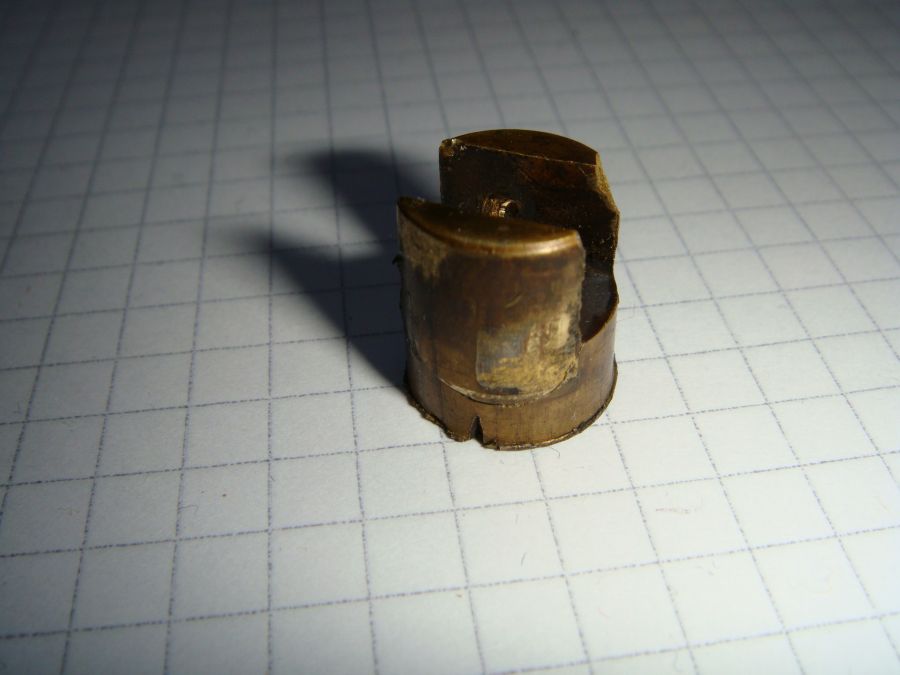

ANDY81 Geschrieben 20. April 2010 Autor Teilen Geschrieben 20. April 2010 So da bin ich mal wieder Bin gestern mal die ersten 20-30km gefahren doch dann leider nicht mehr nachhause gekommen dazu später mehr.....Aber hier erst mal die ersten paar Bilder von der fertigen GS3So aber nun mal zum nicht so erfreulichen Teil des gestrigen Abends ....2-3km bevor ich wieder Zuhause war hörte ich ein kurzen Knacken als ich schalten wollte, dann war auch die Kraft schon weg.Hab sie dann ausrollen lassen und wollte sie wieder ankicken, doch der Kickstarter ging leer durch.Mein erster Gedanke war "Kupplungskeil abgeschert".Naja dachte mir hilft ja nichts erst mal heimbringen das Schätzchen, und dann heute mal Felge, Bremstrommel, Kupplungsdeckel runter und dann hab ich schon gesehen das es nicht der Keil ist....Der Trennpilz der Kupplung war gebrochen. Der kleiner agebrochene Teil hatte sich unter dem Hebel verklemmt, und dadurch konnte der Hebel nicht mehr ganz zurück. Naja bin ja froh das beide Teile da sind und nicht in den Motor gefallen sind.Hier auch gleich noch Bilder:Sollte ja in meinen Augen Verschleiß sein, falsch machen kann man hier ja nichts denk ich mal.So nun wieder eine Frage den Trennpilz gibt es noch als Originalteil zu kaufen bei SIP sehe ich das richtg? Ist das Trennpilz Vespa 150 GS150 GS/3 der richtige Artikel? Link zu diesem Kommentar Auf anderen Seiten teilen Mehr Optionen zum Teilen...
andreasnagy Geschrieben 20. April 2010 Teilen Geschrieben 20. April 2010 (bearbeitet) jo, der ist es, andy. den trennpilz sollte man austauschen, wenn er schon solche einkerbungen aufweist wie bei deinem. dass die führung abbricht, habe ich auch noch nicht erlebt! alterung des materials und vielleicht nicht mehr paßgenaue führung durch das hebelärmchen werden ihr übriges tun. bitte mal den verschleiß des hebelärmchens nachprüfen... Bearbeitet 20. April 2010 von andreasnagy Link zu diesem Kommentar Auf anderen Seiten teilen Mehr Optionen zum Teilen...
ANDY81 Geschrieben 20. April 2010 Autor Teilen Geschrieben 20. April 2010 Hi Andreas,war gerade nochmal im Keller das Hebelärmchen sieht recht gut aus.Hab wohl alles ausgetauscht was mir nach Verschleiß aussah jedoch den Pilz nicht naja neuer ist bestellt.Dann kanns ja wieder weiter gehen.DankeGrußandy Link zu diesem Kommentar Auf anderen Seiten teilen Mehr Optionen zum Teilen...
Klingelkasper Geschrieben 20. April 2010 Teilen Geschrieben 20. April 2010 Dein alter Ausrückpilz hat offensichtlich mal unter Schmierstoffmangel gelitten. Auf den Bildern ist schön zu sehen, wie sich en Dauerbruch von der Ecke der Nut aus entwickelt hat.Prinzipiell dürfte das SIP-Teil richtig sein, bei den Nachbauten fehlt allerdings meist die (ohnehin sinnlose) Bohrung in der Mitte. Schau mal ob die Druckplatte auf der Kulu noch schön glatt ist, sonst eventuell erneuern. Der kleine Ausrückhebel hat manchmal im Bereich der Bohrung des Trennpilzes auf seiner Lauffläche einen Knubbel entwickelt, wenn, dann vorsichtig beischleifen, aber deiner scheint ja noch o.k. zu sein. Das Ganze beim Zusammenbau mit etwas Hochdruckfett zu versehen ist auch nicht verkehrt.Ach übrigens: Schööööne Karre... Link zu diesem Kommentar Auf anderen Seiten teilen Mehr Optionen zum Teilen...
