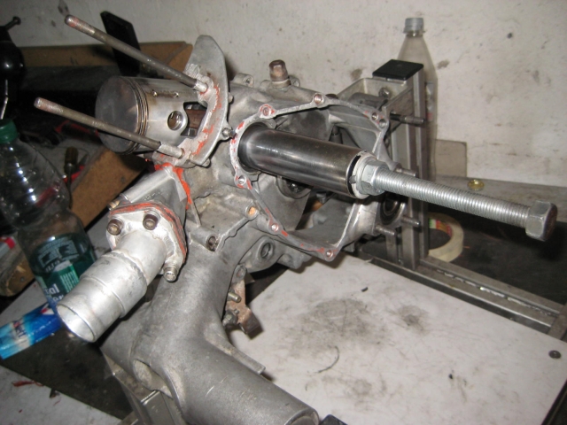

Ich nehme zur Kurbelwellenmontage sowas Marke Eigenbau:
Da ist natürlich noch ne Scheibe drunter, damit sich das auf dem Innenring abstützt. Ohne passt das perfekt bei PX.
