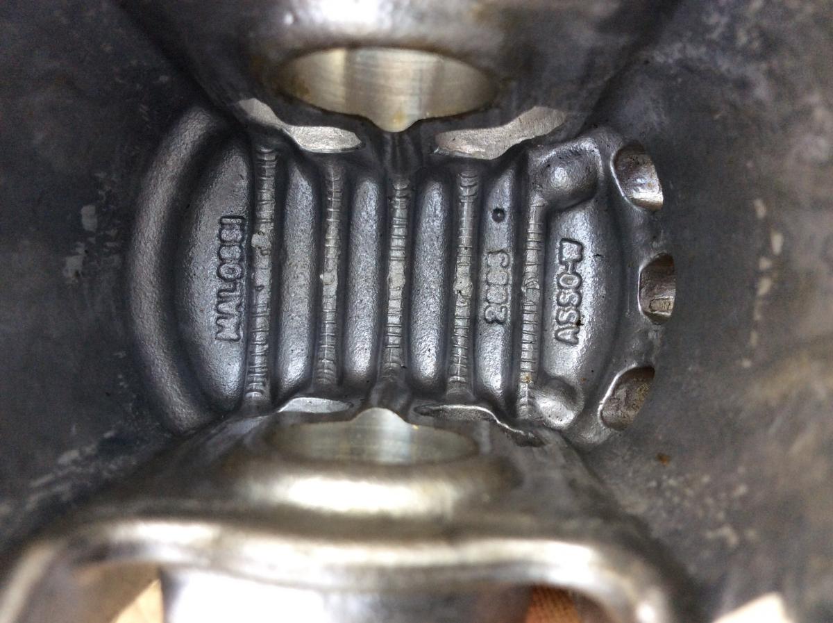

Warum verläuft meine Leistung so spitz bzw. wie bekomme ich mein Band ein bisschen breiter.
Fahr den Malle direkt 125/185 ,3mm Fudi, 1,5Qk, 30er Ass, TM 24, PM 40, 2,86 mit kurzem 4. 48Z,
Er steigt sehr sanft in den Reso ein und kommt dann bei 7500-8000 richtig spitz mit der Leistung.
Würde gerne mit Ganganschluss 3-4 (der ist jetzt schon schwierig) auf ne 2,60 Übersetzung Wechseln.
  Am 14.9.2015 um 11:59 schrieb Onetimer11:
Klingt nicht gerade PM40 typisch. Eine Leistungskurve würde sehr helfen.
Ansonsten meistens: Bedüsung (richtig einstellen), Zündung (einstellen, eventuell mehr Vorzündung, eventuell Zündverstellung verbauen)
  Am 14.9.2015 um 12:20 schrieb Brosi:
Malossi Vespower ist verbaut und auf 25° geblizt. Kurve hab ich leider nicht aber vom gefühl her müsste die sehr spitz aussehen.
Sollte ich die 2mm Fudi evtl. aufteilen? Aber eigentlich sind die SZ doch gut, oder?
Bearbeitet von Onetimer11
