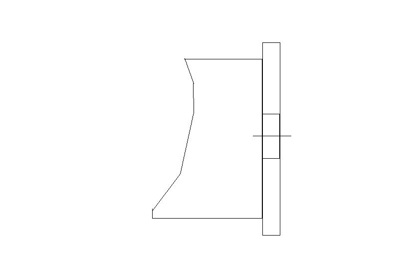

Ja genau.Erstens glättet das die Sache noch etwas und man sieht schön wo es noch nicht so gut aussieht.Wie bei ner grundierten Fläche quasi.Jemand me Idee wie ich den Zylindereinass gestallten könnte?Muss mir mal ein paar nicht direktgesaugte Zylinder in dem Bereich anschauen..Schon überlegt den Kanal mit Kaltmetall zu schlissen und neu zu gestallten..
Kaltmetall find ich jetzt auch nicht die ideale Lösung. Weiß auch gar nicht ob es viel bringt da was zu verändern. Hat da jemand Erfahrungen gemacht ? Wenn ich den Direkteinlass teilweise oder ganz verschließen würde, dann mit nem Metallteil, das ich mit der Abdeckplatte verschrauben würde. Da müsste man denk ich halt das richtige Material wählen, damit es keine Spannungen auf den Zylinder gibt wenn es sich erwärmt. Hab aber keine Ahnung, was da gut wäre.

sehr schick basti, aber soooooo viel wie andere taschenüberströmer ist das jetzt auch nicht, wahrscheinlich jetzt nur saugend schmatzend passend mit dem motorblock. :thumbsdown:
an den einlass hab ich auch schon gedacht, warum nicht eine abdeckplatte fräsen lassen, die dann innen die unteren boostports bildet, so ungefähr:

Ne,soo viel anders nicht.Zeigt mir halt nur das es sich schon auch lohnt wenn man sich da Mühe gibt.Mal schauen ob ich noch was am Einlass mache,mit Kaltmetall an die Abdeckplatte angespaxt wäre halt die einfachste Lösung.Hab mal mit Knetmetall die Booster in meinem Lammyzylinder umgebaut,hat sich leider mit der Zeit aufgelöst.Denke mit dem richtigen Material sollte das schon gehen.Ich mein läuft ja auch so schon gut,finds halt nur grade spannend an meinem Graugussmotor zu fummeln.Mich nervt der Alukram langsam.Mugello letztes Jahr getötet,Falc auch tot,vor drei Wochen mein Einser dann auch noch.Den RB22 hab ich mit ner Stahllaufbuchse gerettet...Wenn ich so ins Regal schaue wird mir schlecht.Und immer was anderes,so einfach nur mal ordentlich weggeklemmt is mir keiner der Zylinder.
