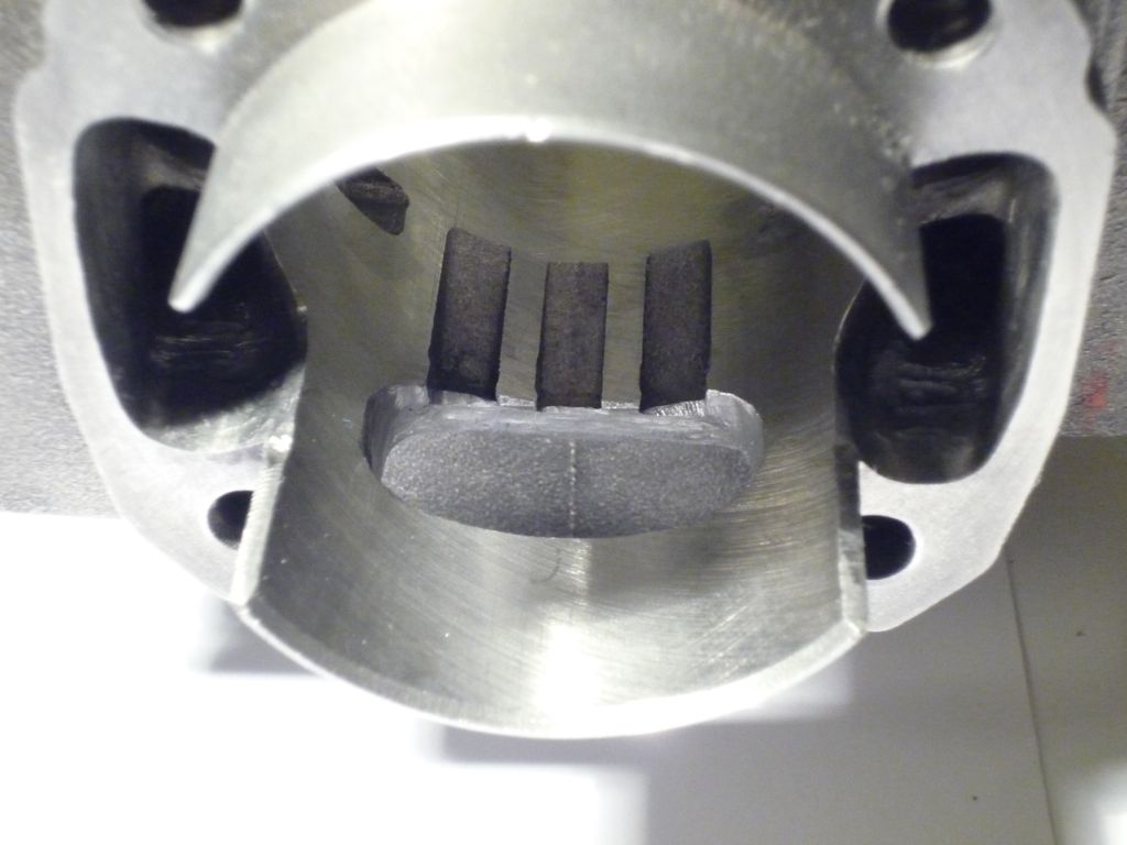

hi,
sind heute grad mit fräsen fertig geworden und wollen einen motor mit folgenden komponenten aufbauen:
54mm Hub, 105er Pleuel
34er Vergaser
franz
32mm Ansaugstutzen auf Tassinarimembran (Original Mallekasten)
Steuerzeiten:
127
189
31
falls jemand was konstruktives zur Zylinderbearbeitung beitragen kann, gerne
hier ein paar bilder
post-22631-0-61320800-1328995965_thumb.j
post-22631-0-13860500-1328995984_thumb.j
post-22631-0-48405500-1328995996_thumb.j
post-22631-0-88487200-1328996013_thumb.j
post-22631-0-91564300-1328996033_thumb.j
post-22631-0-19128700-1328996061_thumb.j
post-22631-0-13197000-1328996092_thumb.j
Einlaß geht noch 3mm seitl. Und oben und unten noch 1-2mm.
Auch in der laufbahn.
Und kolbenhemd den steg unterm fenster weg.
Die Oberkante vom CVF kurz unter dem Kolbenringen auf beiden seiten etwas abrunden. Wie Du siehst hat sich dortauch vorher Hitze entwickelt. Gepaart mit stramm angezogenenen Stehbolzen kann das zum hitzreiber fürhen (Meine Erhafurng beim Malle Kolben).
Einfach drauf achten und keine zu scharfe kante stehn lassen (Schmirgelpapier reicht da wahrscheinlich).
  • Like 1

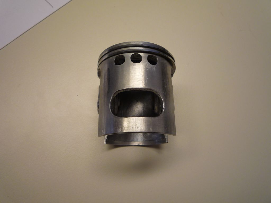

habe mich nun auch endlich entschieden bei meiner brot und butter smallframe den malossi direkt ansauger samt 25er dello gegen einen basti ansauger mit27er tmx auszutauschen.
der einlass ist soweit vorbereitet:
post-22192-0-69902300-1330368313_thumb.j
habe da noch ein paar fragen:
1. wollte die überströmer am zylinder nicht bearbeiten, macht es trotzdem sinn den zylinderfuß in dem bereich der überströmer wegzuschneiden?
2. boostport fenster am kolben erweitern?
danke, gruß felix
Bearbeitet von pollyamid
