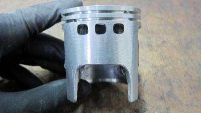

Spider666 Geschrieben 7. März 2012 Teilen Geschrieben 7. März 2012 (bearbeitet) Guten MorgenIch weiß es wurde schon das ein oder andere mal Diskutiert aber ich stehe nun vor folgender Entscheidung.Da ich gerade meinen Malle 136 etwas bearbeite , möchte ich gerne wissen ob nun am Kolben nach unten geöffnet werden soll, also das Kolbenhemd/ Steg wegmachen oder nicht. Bin mir da nicht ganz sicher. Wenn dann so ?Bild geklaut von mtm-club-sport , hoffe das geht in OrdnungVorteile hab ich gelesen, das der Steg dann nicht brechen kann ;) , Nachteile ?Hoffe auf Entscheidungshilfe , Danke Bearbeitet 7. März 2012 von Spider666 Link zu diesem Kommentar Auf anderen Seiten teilen Mehr Optionen zum Teilen...

wiege9020 Geschrieben 7. März 2012 Teilen Geschrieben 7. März 2012 Guten MorgenIch weiß es wurde schon das ein oder andere mal Diskutiert aber ich stehe nun vor folgender Entscheidung.Da ich gerade meinen Malle 136 etwas bearbeite , möchte ich gerne wissen ob nun am Kolben nach unten geöffnet werden soll, also das Kolbenhemd/ Steg wegmachen oder nicht. Bin mir da nicht ganz sicher. Wenn dann so ?Bild geklaut von mtm-club-sport , hoffe das geht in OrdnungVorteile hab ich gelesen, das der Steg dann nicht brechen kann ;) , Nachteile ?Hoffe auf Entscheidungshilfe , DankeWeg damit!! Link zu diesem Kommentar Auf anderen Seiten teilen Mehr Optionen zum Teilen...

pollyamid Geschrieben 7. März 2012 Teilen Geschrieben 7. März 2012 (bearbeitet) steg der hier in der mitte des bildes zu sehen ist entfernen oder lassen?und wenn ja wie?habe hier leider kein bearbeitungsprogramm aufm rechner um die varianten einzuzeichnen...edith (unten in der mitte) Bearbeitet 7. März 2012 von pollyamid Link zu diesem Kommentar Auf anderen Seiten teilen Mehr Optionen zum Teilen...
brumsi Geschrieben 7. März 2012 Teilen Geschrieben 7. März 2012 Paint würde gehen und ja kannst du, warte hier ein Bild von XYGER! hoffe ich darfs reinstellen ;) Link zu diesem Kommentar Auf anderen Seiten teilen Mehr Optionen zum Teilen...
pollyamid Geschrieben 7. März 2012 Teilen Geschrieben 7. März 2012 na gut, die jungs von xyger haben ja auch nen vogel. nicht negativ gemeint! vielleicht hätte ich die frage anders stellen sollen.schmeißt das bei einem landstraßenhobel irgendwie nach vorne oder sollte ich mir das einfach mal klemmen und neun gerade sein lassen? Link zu diesem Kommentar Auf anderen Seiten teilen Mehr Optionen zum Teilen...
ludy1980 Geschrieben 7. März 2012 Teilen Geschrieben 7. März 2012 ich finde die malossikolben so stark gefrässt sehr labil !ich hab nem freund einen aufgebaut und da hab ich den steg und seitlich schon bisschen mehr stehen lassen . Link zu diesem Kommentar Auf anderen Seiten teilen Mehr Optionen zum Teilen...
Spider666 Geschrieben 8. März 2012 Teilen Geschrieben 8. März 2012 (bearbeitet) steg der hier in der mitte des bildes zu sehen ist entfernen oder lassen?und wenn ja wie?habe hier leider kein bearbeitungsprogramm aufm rechner um die varianten einzuzeichnen...edith (unten in der mitte)HiIch z.b. habe "nur" das rot mackierte entfernt. Bearbeitet 8. März 2012 von Spider666 Link zu diesem Kommentar Auf anderen Seiten teilen Mehr Optionen zum Teilen...
beckna Geschrieben 8. März 2012 Teilen Geschrieben 8. März 2012 Ich hab es so gemacht (mit GS-Kolben) Link zu diesem Kommentar Auf anderen Seiten teilen Mehr Optionen zum Teilen...
dreckige13 Geschrieben 8. März 2012 Teilen Geschrieben 8. März 2012 Guck dir mal Oli San seine Malossibilder an, der macht das ziemlich gut was sinnvolle Fräsereien angeht.Bin gerade zum suchen zu faul. Link zu diesem Kommentar Auf anderen Seiten teilen Mehr Optionen zum Teilen...
rod'n'roll Geschrieben 8. März 2012 Teilen Geschrieben 8. März 2012 ich finde die malossikolben so stark gefrässt sehr labil !ich hab nem freund einen aufgebaut und da hab ich den steg und seitlich schon bisschen mehr stehen lassen .an der stelle, wo der steg ist, hat der kolben doch eh keinen kontakt zur laufbahn.? Link zu diesem Kommentar Auf anderen Seiten teilen Mehr Optionen zum Teilen...
Tim Ey Geschrieben 8. März 2012 Teilen Geschrieben 8. März 2012 Ich würd nicht so tief zu den Überströmern runterfräsen wie auf dem Foto von Xyger. Das kostet Stabilität in der Laufbahn würd ich behaupten....Ich würde eher zu sehen, dass ich auf die höhe des originalen Fensters in kompletter Breite runterfräse. Link zu diesem Kommentar Auf anderen Seiten teilen Mehr Optionen zum Teilen...
