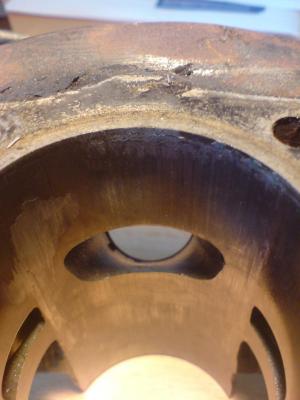

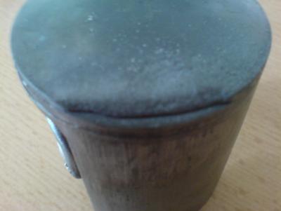

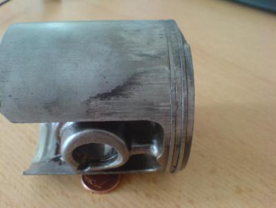

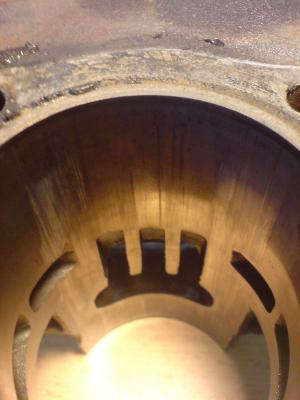

nö, kontakt.
28 pwk von stage 6
hd war 136
nd 45
standard nadel
standard clip
eben der lth midrange
direkt gesaugt, klar, mit vforce.
getriebe sollt ja recht wurst sein in dem fall.
Bearbeitet von bcs
zu mager oder vielleicht falscher ZZP!?
zu mager könnt sein, aber eher nich, war mit 140 hd zu fett. welche nd ich da grad drin hatte, weiß ich aber nich mehr genau, müsste aber die gleiche gewesen sein. also 45.
zündung wurd vor so 3 wochen eingestellt.
oder Falschluft.
hat im stand gas schön gehalten. und hatte nie probs in die richtung.
Steuerzeiten?
Vorauslass?
Qutschkante, Kopf?
128-130 und 178, glaub ich genauen werte sind grad 100km von mir weg.
va war unter 30, deswegen wollt ich den auslass höher ziehen, bei gelegenheit... war 27 oder 28.
qutschkante 1,2mm, kopf is n bearbeiteter...
