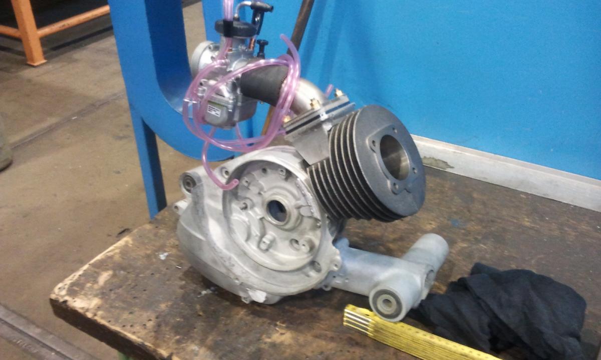

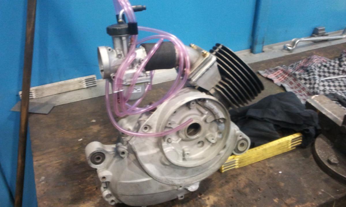

moin!
ich habe vor den 136er malle gedreht zu fahren.
folgendes zum setup.
der malle wurde am einlass geplant sodass der rd350 membrankasten passt
die rd 350 membran von yamaha hab ich da
membranspacer 5mm is vorhanden
v2a schnüffelstück-eigenbau-is da
keihin pwk 35 as is da.
zylinderhauber eigenbau alu-bin ich dran-
die frage die sich mir im moment stellt ist folgende:
welchen puff soll ich verbaun? es gibt ja nich soooo viele 180° anlagen aber ich hab im smallframesetup gelesen das kollegen den RZ/JL Mark One 180° druntergeschnallt haben. ich dachte das der eher für die LF's sind aber ich lasse mich gern eines besseren belehren.
der ludwig&scherer Jonas is ne alternative und der Zirri 180°.
für mich steht leistung im vordergrund. alltagstauglichkeit is egal.
cheers!
fast vergessen...
zylinder kolben und kopf werden vom Micha aus Grevenbroich bearbeitet. ich denke bis zum äußersten seiner erfahrungsgrenze.
Bearbeitet von scooterboy86
Wenn man so richtig in die Vollen gehen will, wäre der Falc 180° Auspuff eine Option. Dafür muss man wohl aber dann wirklich ernsthaft massiv am Auslass bei gehen und dem ganzen wohl auch sehr sportliche Steuerzeiten geben.
Eigentlich wäre mein Votum sonst ganz klar: Jonas.
Der JL kann im Vergleich zu dem eher nix, fürchte ich. Einen Beweis schwarz auf weiß kann ich dafür aber auch nicht bieten.

sieht im moment so aus... kann mir jemand sagen wer mir den zylinder hier ausm forum sonst noch bearbeiten könnte? ich würde auch gern einen grand-sport kolben verbauen wegen der thermischen belastung. sollte dann auch direkt mit gemacht werden.
ich hatte vor geraumer zeit mal von einem gelesen der heist gearhead oder so und der macht geile zylinderköpfe. ist der/die/das noch aktiv? oder sollte man auf den zurückgreifen?
