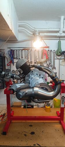

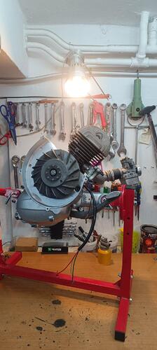

Hier ist der 136er Motorumbau auf 2.65er DRT-Primär, Keihin PE28, Newfren Ventohastunichgesehn-Kupplung, Agusto 6000 und Franz in den letzten Zügen.
Ma kieken, was da geht...
