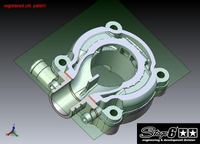

Kannst du mir bitte sagen/einzeichen, wo am Auslass du noch beigehen würdest?
post-23078-0-29426200-1341224996_thumb.j
Denk dir den Steg weg, dann hast du die theoretisch optimale Auslaßform... vergleich das mit deinem Auslaß und du siehst wo du noch hin mußt bzw. Material weg.
Der Ringspalt ist von der Fläche her ab 3/4 Gas größer als die 175 HD, hab ich extra mal nachgerechnet
Also wenn ich mir den Auslaß oben anschaue, dann müsste ich in den ersten 2/3 von der Laufbahn gesehen noch mal beigehen, oder?
Dann würd ich aber höchstwahrscheinlich durchbrechen...
