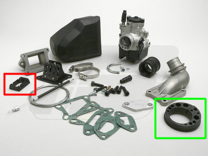

habe einen brandneuen 25 PHB Vergaser mit Malossi Direktansaugkit im Keller liegen.
Soll in meinem 136 Malossi, nur Motorüberströmer angepasst mit VSP Inox gefahren werden. 2.86 Primär :-D
Wollte mir vor dem Einbau nun das nötige Grundwissen beschaffen, aber nach 2 Abenden mit der Suche habe ich zwar schon ein Haufen Infos finden können
aber auch noch einige offene. Auch unter samllframesetup habe ich mich schon ausgetobt.
Also bei meinen Ansaugkit ist eine Reduzierung mitgeliefert die bei der Membran eingesteckt wird. Bild roter Kasten.
Ist die nötig oder besser gesagt für welches Setup sollte die verbaut werden?
Bei meinem Kit ist ein anderer Luftfilter dabei (siehe Bild 2)als auf diesem Bild, denke mal das erklärt auch die Abwesenheit von dem schwarzen Teil im grünen Kasten.
Wie verbaut ihr die Dichtungen von Membrankasten und Membran? Trocken oder mit Dichtmasse?

Hi @ all
Ist diese Frage eigendlich schon beantwortet worden???
"Also bei meinen Ansaugkit ist eine Reduzierung mitgeliefert die bei der Membran eingesteckt wird. Bild roter Kasten.
Ist die nötig oder besser gesagt für welches Setup sollte die verbaut werden?"
Stand direkt am Anfang mit Bild!
würde mich gerade auch aktuell interressieren!
Ist das Problem mit dem Standgas gelöst worden?
Gruß Michael
Hi,
die Reduzierung kannst dir sparen ..... meine Meinung !!! Zuminderst beim Original Mallekasten und Membrane !
Und zum anderen Thema - würde mal den Luftfilter weglassen . 50er Nebendüse dürfte passen.Der Dell0 müsste auch so funktionieren.Ist ja nicht der stressigste Gaser zum Einstellen.... wenn ich an Koso denke :-D
Wie siehts denn mit dem Gaszugspiel aus ? Welcher Winkel in den Gaser ist verbaut - 90 Grad Bogen oder gerade ???
Vielleicht liegt da das Problem ....
Gruss
C

ich hab die "Reduzierung" auch weggelassen.

Schau mal das Bild an...der Ansauger verläuft fast gerade....während
das Malossi Ding 2x ne extreme Biegung macht....
und da die Suche wieder geht...guck mal hier und hier

setup:
136er direkt
schlangen-malle-ass 25mm mit reduzierstück im membrankasten
25er dellogaser ohne luffi mit auslieferungsbedüsung
2,86
simonini D&F
läuft astrein!
