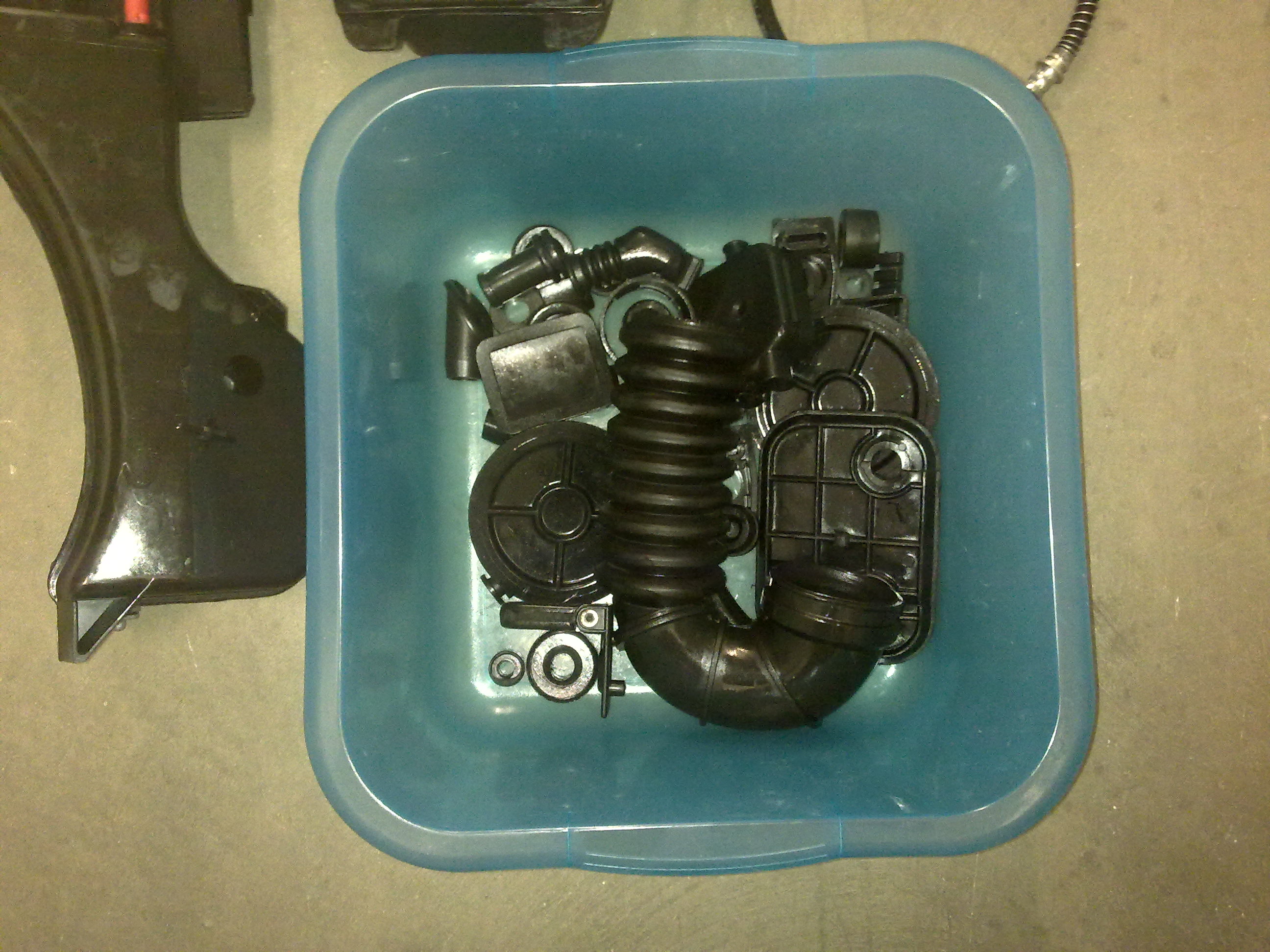

hier die neusesten Bilder.
hier habe ich nun endlich alle Gummiteile greinigt und gepflegt. Die Lieferung von SIP ist auch gekommen. hat alles soweit geklappt.

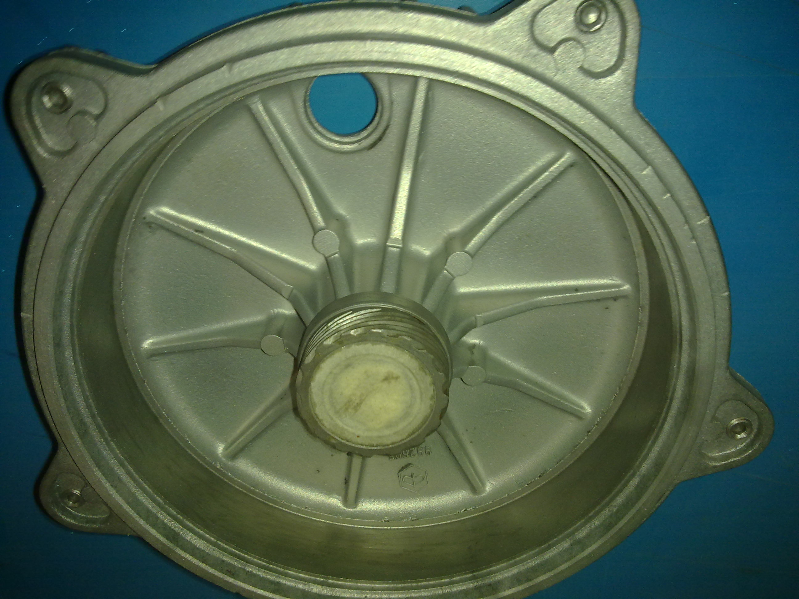

das highlight war die reinigung der Bremstrommel vorne. Nach dem Glaskugelstrahlen sah sie dann so aus. die Hintere schaut genauso aus. hab nur kein foto gemacht. die hintere bremsankerplatte, welche man ja ohne probleme demontieren kann, hab ich auch gestrahlt. bilder folgen. morgen werde ich die vorderachsschwinge zum sandstrahler bringen, da sie in meine box nimmer nei passt.

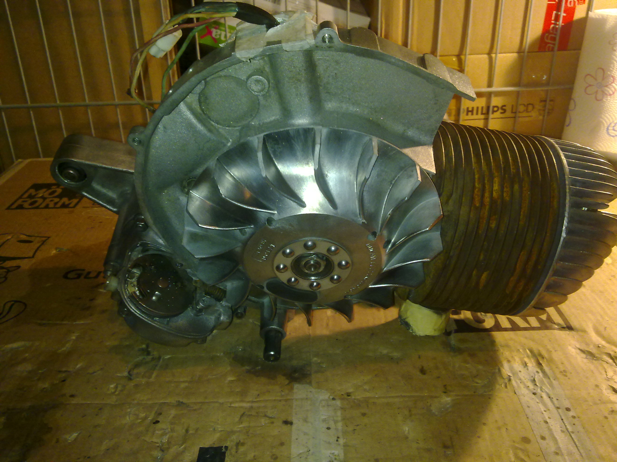

habe nach 2006 zum ersten mal den motor aus seinem pelz geholt. da war ich erstmal enttäuscht. der bleisteiner hat zwar einige teile neu reingebaut, aber reinigung ist für den wohl ein fremdwort. sagte aber, als ich den motor bei ihm abgab, dass er ihn restaurieren soll und dabei alle teile, die defekt oder verschlissen sind, austauschen soll. so kann es nicht sein dass im abgaskrümmer 1,5mm dick der ruß drinnen hängt. und die schwinge sieht auch aus wie die sau. naja. der sieht mich nimmer. hat jemand eine idee, wie ich den motor schonend sauber bekomme?? möchte nichts abbauen müssen. in meine strahlkabine passt er zwar rein, jedoch ist das strahlgut so fein, dass ich befürchten muss, dass dieses in sämtliche lager eindringt. kann mir hier einer einen tipp geben??
Diesel, ein Pinsel, div. Lappen und dann mal los :-D

"...hat jemand eine idee, wie ich den motor schonend sauber bekomme??..."
Habe ich mit Metallreiniger gemacht. Gibt es in jedem Baumarkt als Sprühflasche und funktioniert sehr gut.
Aufsprühen, kurz einwirken lassen, abspülen - fertig !

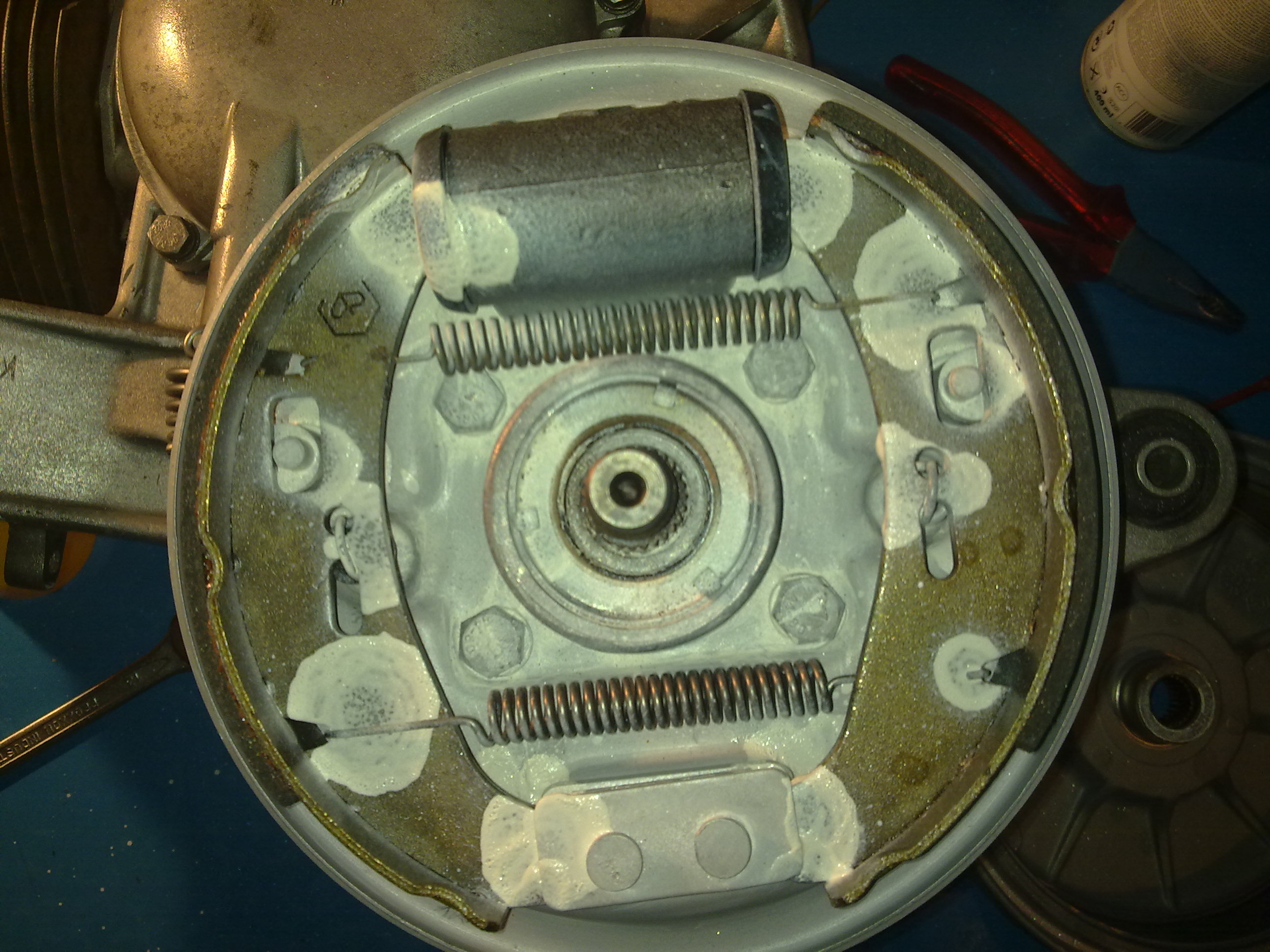

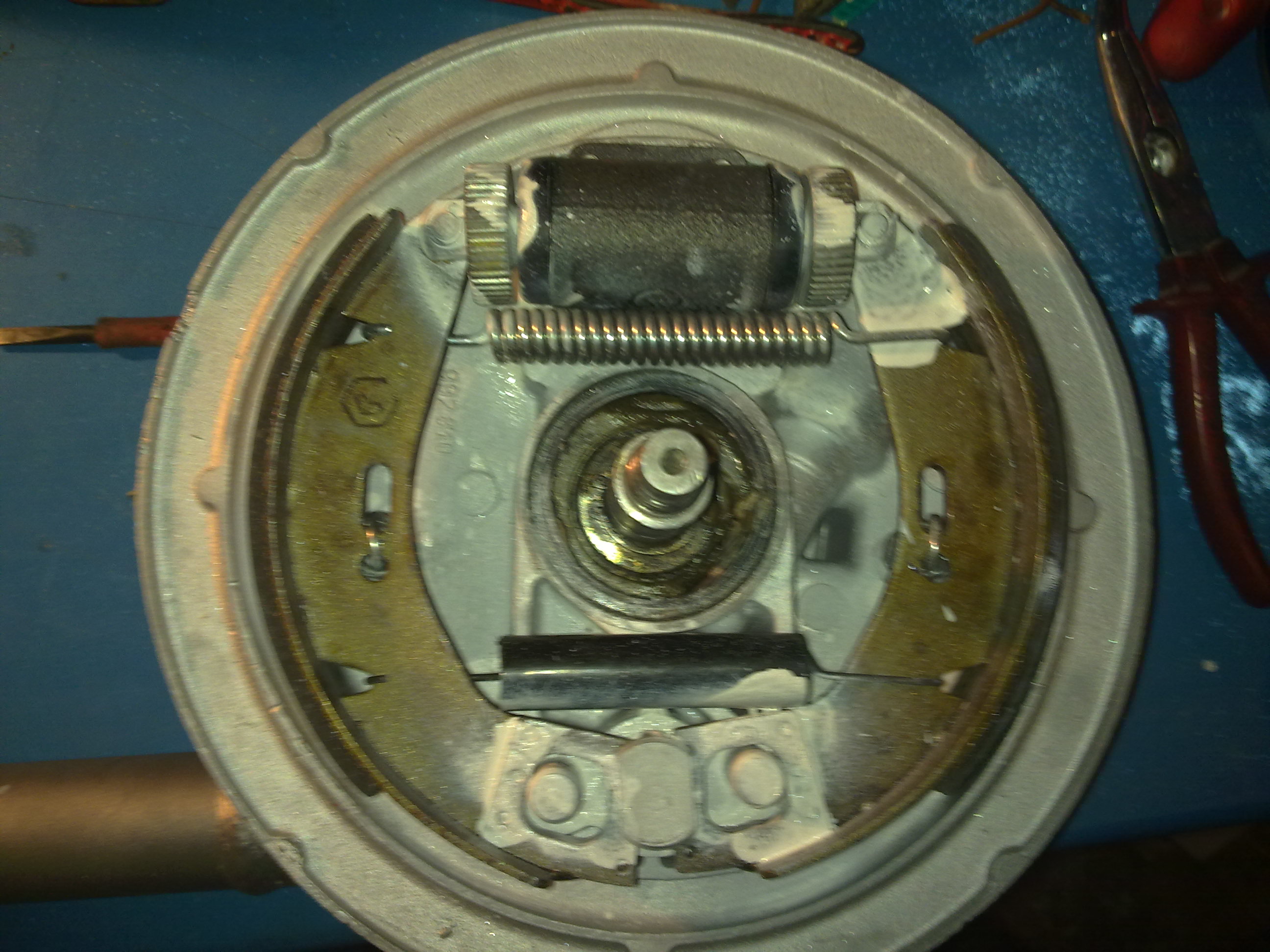

leider musste ich beim zerlegen der bremse feststellen, dass die bremszylinder auch i.A. sind, vorne und hinten. neue sind im anmarsch.

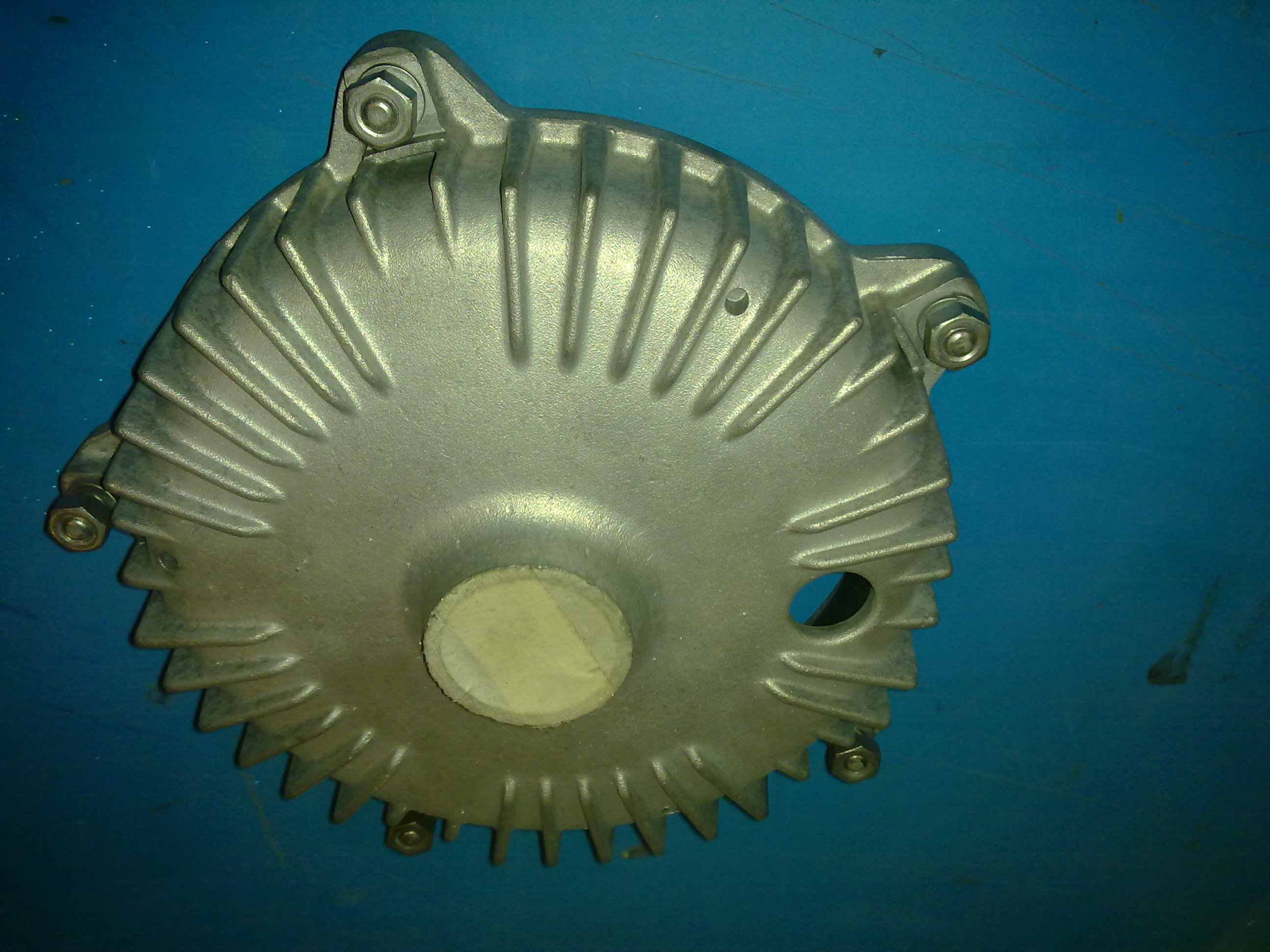

Nun sind die Bremsen wieder zusammengebaut. Folgende arbeiten hab ich gemacht: Vordergabel sandstrahlen lassen (Dank an Nometa), hintere Bremsankerplatte selbst gestrahlt (passt in meine kleine kabine rein).
die teile vom galvanikbetrieb (Dank an Sinkovec) sind auch wieder da. schauen hammerscharf aus. einige werden aber wieder gelackt. ist bei den meisten teilen nur als korrossionsschutz gedacht.
danach war der Motor dran. diesen habe ich mit einer stahlbürste für die bohrmaschine saubergemacht. davor mit bref den groben schutz runter. und davor natürlich alle löcher usw. abgetaped.
nachdem das strahlen der bremstrommeln so zeitintensiv war, dachte ich mir: willste die sauberkeit lange behalten. deswegen habe ich die bremstrommeln und einige andere teile, die heiss werden könnten, mit hitzebeständigem lack lackiert. dieser muss nach 1h wartezeit zum entgültigen aushärten bei 160 grad celsius gebacken werden. ohne zu fragen, hab ich ihn einfach in unseren backofen gelegt. nach 10 minuten jedoch hat es meine frau doch gemerkt, da es furchtbar stank. aber das gemeckere konnte ich ertragen (bins ja gewohnt :-D)

Kollega, da ist noch Rost auf den Zylinder!!! ;-)
:-D:-D:-D:-D;-):-D
an den motor gehen ich nicht. der ist doch für teures geld gemacht worden und nun bleibt er auch geschlossen. sonst hätte ich ihn natürlich gestrahlt und beschichtet.
