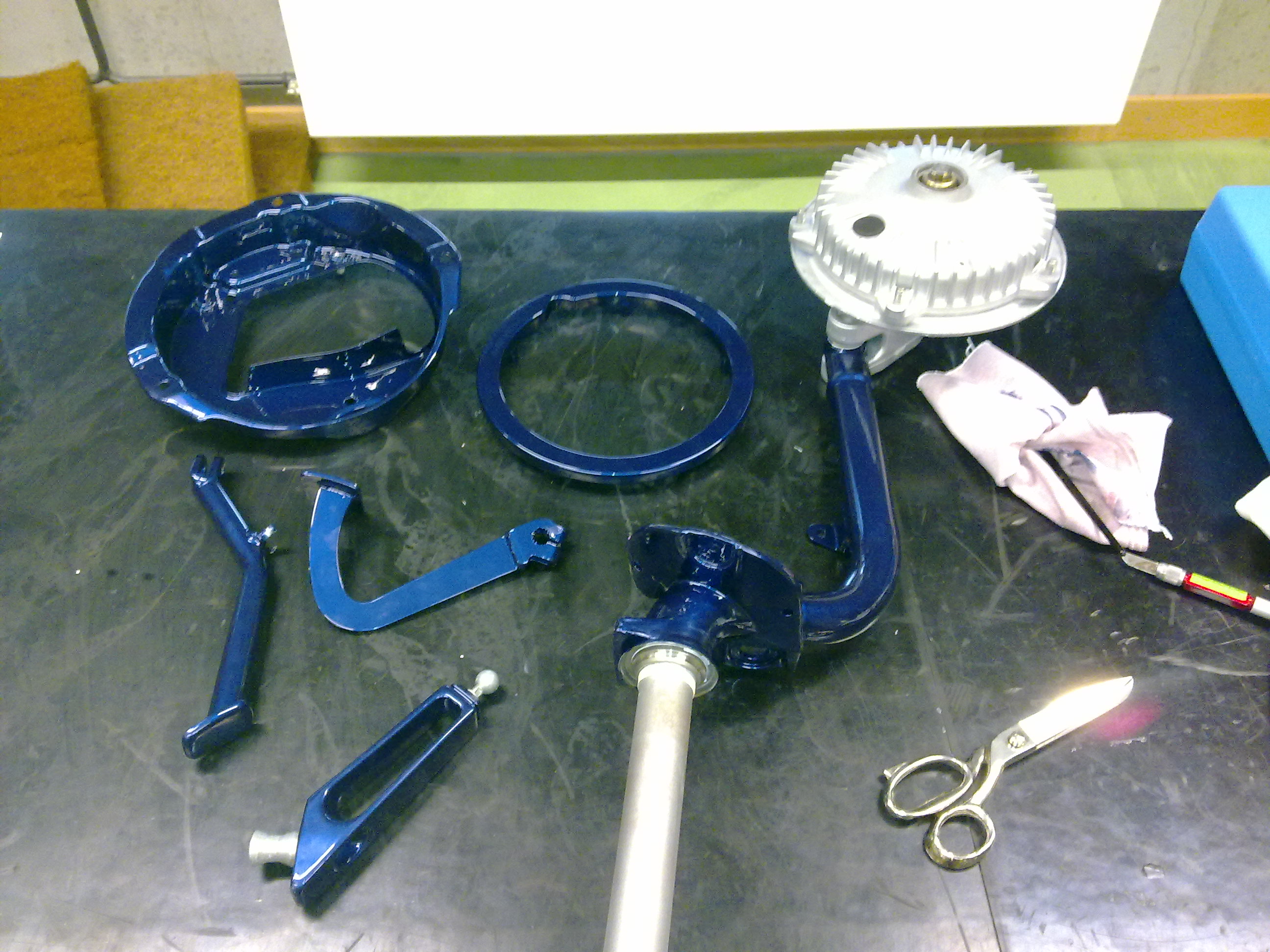

hier nun pünktlich zu weihnachten die nächsten bilder meiner restauration.
Als erstes meine "Lackierkabine". Notdürftig auf der arbeit.Ergebnis kann sich sehen lassen.
Danach die fertig zusammengebaute vorderachse. nur der bremsschlauch fehlt noch.
nun sind auch alle bowdenzüge montiert. ich habe sogar zwei neue schaltzüge auftreiben können. diese sind nicht mehr lieferbar. nach vielen hin und her hab ich dann, glaub ich, die richtige lage und reihenfolge der züge gefunden.
den hauptständer hab ich auch schon montiert. zwischen halter und karrosse hab ich einen 2 mm moosgummi untergelegt. genauso bei dem vorderen kotflügel.
als alles wichtige drinnen war, hab ich alle "gefährlichen" stellen mit wachs vor möglicher korrossion geschützt.

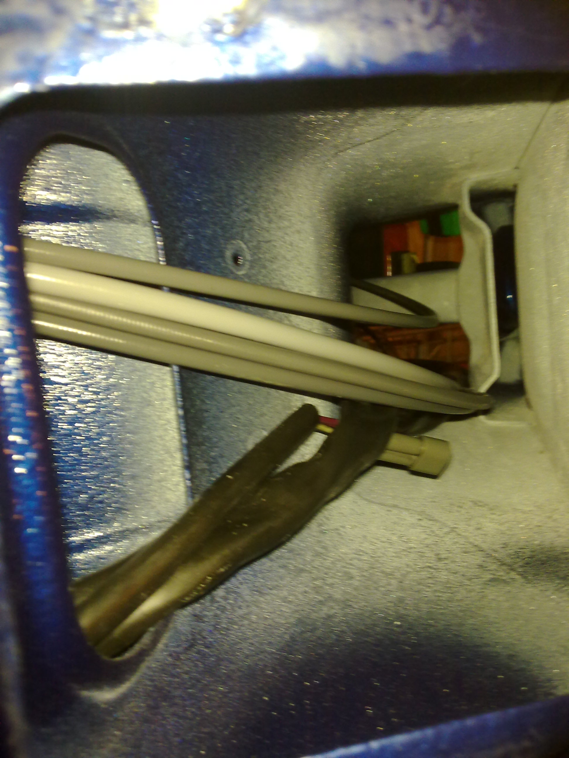

zu einem bild hätte ich jedoch noch eine frage: bild 29: dies zeigt die linke seite: dort befinden sich drei durchgänge. einer für den kabelbaum, einer für die befestigung des öltanks und der letzte für ??????. das weiss ich nimmer. kann mir einer weiterhelfen.

Ich glaube, der 3. Durchgang ist für den Entlüftungsschlauch des Benzintanks. Bei mir ist das zumindest so. :-D
der ist auf dem Foto bereits montiert. das ist das kleinere löchlein, dachte ich. hast duz mal ein foto davon??

Hab gerade mal nachgeschaut. Hast Recht. Das Loch hat bei mir keine Bedeutung. Kann es sein, dass es nochwas mit dem Öltank zutun hat? So ne Art zusätzliche Halterung? Ich habe keinen meht verbaut, daher kann ich es nicht sagen.
das ist auch richtig. der öltank hat hier eine halterung. jedoch ist dies auch schon auf dem foto zu sehen. unterhalb des schlauches des benzintanks. es geht um das loch oberhalb des schlacuhes und des kabelbaums.
aber das wird wahrscheinlich leer bleiben. kann mir auch nichts mehr denken, was da rein soll.
