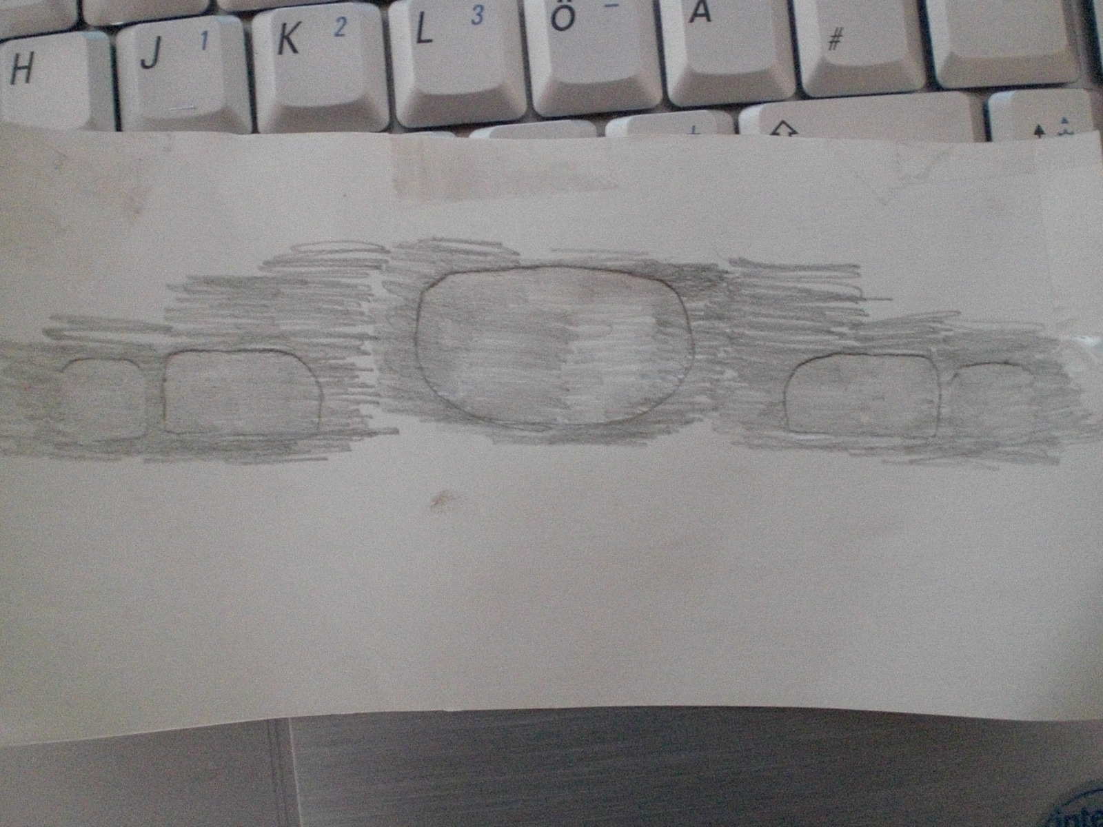

so hab jetzt mal ne portmap gemacht und wie gehts jetzt weiter?
Jetzt misst du die Breite, der Wert den du ermittelst ist das Bogenmaß, also umrechnen auf Sehnenmaß.
Es gibt da ein nettes Excel sheet vom SpecialHeizer das kann das und noch viel mehr.
die breite hab ich jetzt gemessen und komm an der breitesten Stelle auf 38mm und wie komm ich jetzt auf das sehnenmaß?
Ein allerletztes mal noch:
Auf der abgewickleten Portmap gemessene 38 mm = das Bogenmaß (a).
Für das Sehnenmaß (s) bemühst Du jetzt Deinen Taschenrechner gem. der Formel
Den errechneten Wert für s setzt Du in´s Verhältnis der Bohrung und bekommst x % raus.
Je nach Qualität der Ringe wählst / fräst Du auf die angestrebte Breite.

Damit hier was vorangeht errechnete die Edith mal eben:
bei a 38 mm => s 35,25 mm entspr. 61,8 % der Bohrung. :-D
Danke für die rechnung ich bin echt zu blöd dafür, habs nicht hin bekommen. Kannst du mir mal vorrechnen wie du jetzt auf
die 35,25mm gekommen bist?
Und wenn der auslass laut deiner rechnung jetzt schon 61,8% beträgt darf ich ja nicht mehr viel vergrößern.

du kannst jetzt wenn du gute ringe verwendest den auslass auf 68% machen.
das sind als sehne 0.68*57mm=38.76
ich messe den auslass immer als sehne, arbeite nicht mit einer portmap.
Hab den kolben mit den GS-Ringen bestellt gehen da die 68% ?
