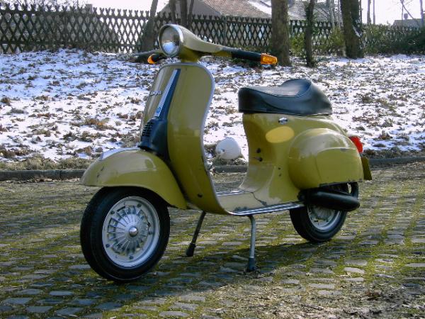

Also was anderes. Was sind die Merkmale der Vespa 50 SR.
Chassi ist da identisch wie von der Spezial, oder sehe ich das falsch?
Lenkkopf!!! Welcher steckt da eigentlich drauf. Primavera .... :-D
Danke schon mal
Irgendwie eine gruselige Kombiation :-D
Sieht aber doch eigentlich sehr schick aus.
Das finde ich nämlich auch. Finde die Kombination hat schon was.
Sollte eigentlich auch leicht zu realisieren sein. Das mit dem Motor ist ja jetzt kein zwingendes muss, da nenn SS rein zu stecken.
Hat auf jeden Fall mehr als ne aufgeklebt Plastik"Blech"-Nase :-D
Die V50SR ist "eigentlich" eine V50Special in der 6Volt-Ausführung, bei der lediglich ein Primaveralenker mit seitlichen Blinkern und der SS-Motor, aber mit Aluzylinder, drauf gekommen ist.
Daher auch kein Seitenfach in der linken Backe.
Dazu kommen noch ein Bananenauspuff und der bei den SS- und Sprintermodellen noch unübliche 19.19er Vergaser.
