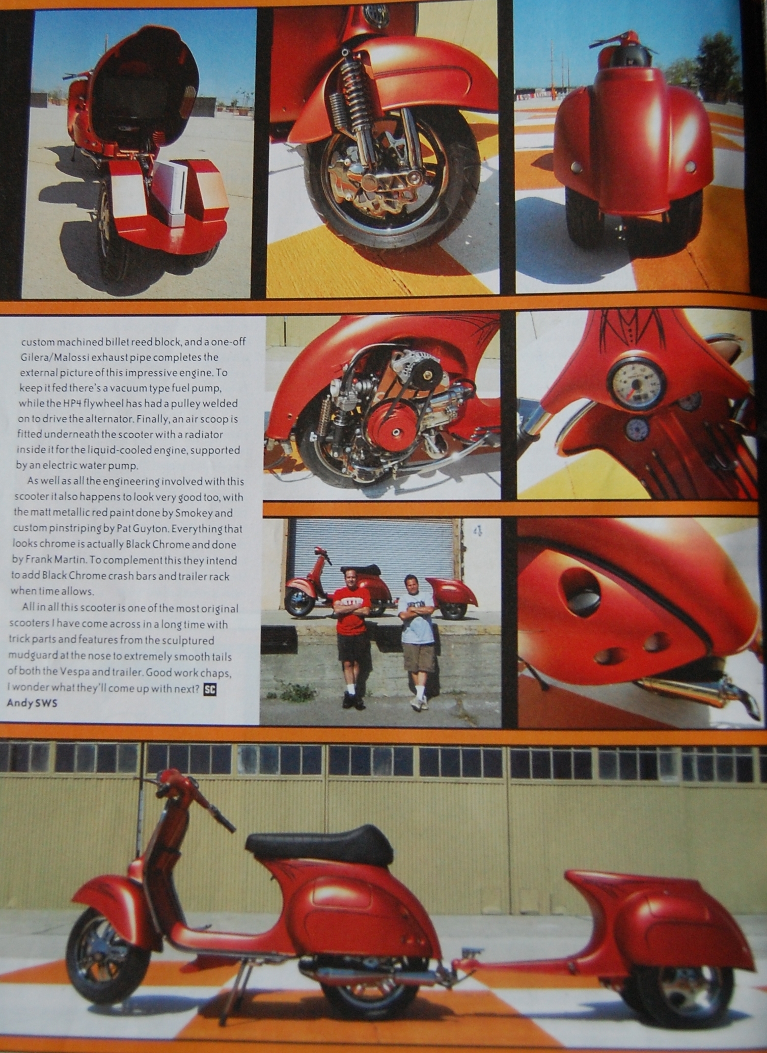

Zum Thema dicke Schluffen:
Scootering 280. Auf GTS 12 Zoll geändert... Und 'n paar andere Nettigkeiten, auch wenn keiner 'nen Trailer mit Spielekonsole wirklich braucht. :-D
Und um auf 12 Zoll zu kommen, reicht auch 'ne Drehbank mit gescheitem Zerspanungsmechaniker, oder? Meinen M-Lenker haste ja sicher noch. Ohne CNC und trotzdem präzise, wie ich finde. Leider nur zu schwer.
uuuah. ein moped wie eine grobe leberwurst.
ich dachte kurz "geil, n blower!"- denkste, lichtmaschine für konsolenschnickschnack..
hut ab vor den erbauern, aber lasst uns beten dass keiner mal nen hotrod auf "vespa" umbaut..
Bearbeitet von cal.68
Aber lecker Leberwurscht! Blech-Optik echt chic. Hoffentlich nicht a 'la West-Coast-Customs hingewurstet. Aber ob ich mich so 'ner 12-Zoll-Optik anfreunden könnte? Hmmm. Und wie das Fahrverhalten denn so iss...

OT an
Ansonsten haben die Kulturbesatzer da nen schnieken Umbau hingelegt - vom X-Boxanhänger ma abgesehen... Etwas hochbeinig vielleicht, aber stimmich...
OT aus...
