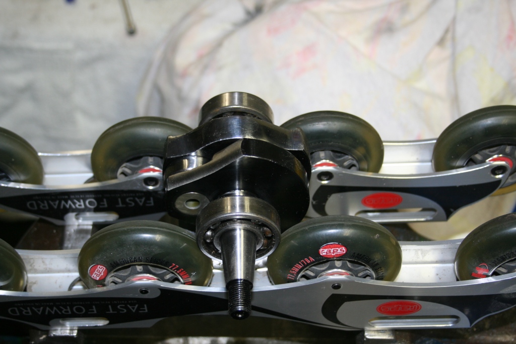

Wieder wuchten ist schwer relativ. Hast du die Welle mal ausgependelt oder gar den Wuchtfaktor bestimmt?
Hab sie gerade mit zwei Konisch geschliffenen Stiften auspendeln lassen. Sie bleibt ca. auf
9 Uhr (gesehen von der LiMa-Seite) stehen. Werde mal versuchen morgen aus 4 Lagern etwas
genaueres zu bauen. Hier noch ein paar Bilder von der Welle. Wird als "racing" verkauft, da
sollten doch schon etwas spitzere Zeiten dabei sein : / Hab schon gedacht die ganze
Rechner- und Fräserei wäre jetzt bald mal am Ende. Weiß auch nicht, ob ich mich an die
Welle rantrauen kann. Hier die Bilder:
Edit fügt noch folgendes Bild an (überschüssige Lager auf Schienen aus dem Eisschnelllauf):
Jonas

Entschuldige, hab deinen Post übersehen. Danke für das Lob, hab ja auch deine Fräser
benutzt :) Ich benutze einen Druckluftfräser, den ich von einem Bekannten Geschenkt
bekommen habe. Funktionier aber nur mit einem großen Kompressor, da er sich bis
zu 170L/min nimmt. Hier ein Link Klick.
Jonas
Das mit den Inlinern zum Wuchten ist eine geile Idee.
Ich würde versuchen, den Querschnitt des Einlasses an der Drehschieberfläche noch etwas zu vergrößern. Gut ist dort was ziemlich rechteckiges, also nur kleine Radien in den Ecken, dann möglichst homogen von eckig auf rund übergehen lassen. Bei der Welle stehen, von hier aus gesehen, gerne mal 15mm zu viel im Weg rum. Wenn du den Einlass selbst fräst und noch mal misst kann es gut sein, dass du in etwa auf der Höhe der Scheibenfedernut im Wellenstumpf raus kommst und bis dahin wegnehmen kannst um auf leicht über 200° zu kommen. Mir persönlich sagt auch die ziemlich stumpfe Aufprallfläche auf der Drehschieberaussparung nicht so voll zu. Ich habe allerdings schon Motoren von italienischen Großstrategen gesehen die das genau so gemacht haben und damit etwa 18PS mit fragwürdigen Auspuffanlagen am Start hatten. Kann also sein, dass das Auge da was schön findet was nicht unbedingt was bringt.
Überströmer über die Kante runter ziehen: Halte ich persönlich für überflüssig. Bei Brosi sieht das sinnvoll aus, oft wird da aber Material um des Wegspanens Willen weg gespant. Wenn sich die Schweißerei vermeiden lässt würde ich's vermeiden. Ich hab' hier einen Drehschiebermotor mit 24PS, da sind die Überströmer auf jeden Fall mal nicht runter gezogen.
Ansonsten Daumen hoch für die Entscheidung pro Drehschieber, das ganze sieht für mich sehr ordentlich aus.
Edit merkt noch an:
Scheiß auf Wuchten. Das glaubt zwar manch einer nicht, aber es macht sich echt nicht so bemerkbar, wie man sich denken würde. Brosi meinte ja schon, dass die Welle so wie sie ist alles andere als gewuchtet ist. Trotzdem ist die in 5 Millionen Karren genau so drin, und läuft, abhängig von Richtzustand,Zündeinstellung und Bedüsung, seidenweich bis leicht rauh. Das ändert sich auch durch wegnahme der Ecke an der Welle nicht. Auf jeden Fall gehen da keine Lager von kaputt, und es ist nie so wie bei einer Largeframe oder Lambretta, wo einem nach ein paar Metern doch mal die Pfoten und/oder die Füße einschlafen können. Es könnte sein, dass die vergleichsweise niedrige Masse des Kurbeltriebs inklusive Kolben einfach nicht reichen um die Peripherie ernsthaft in Schwingung zu versetzen.
Edit merkt noch an:
