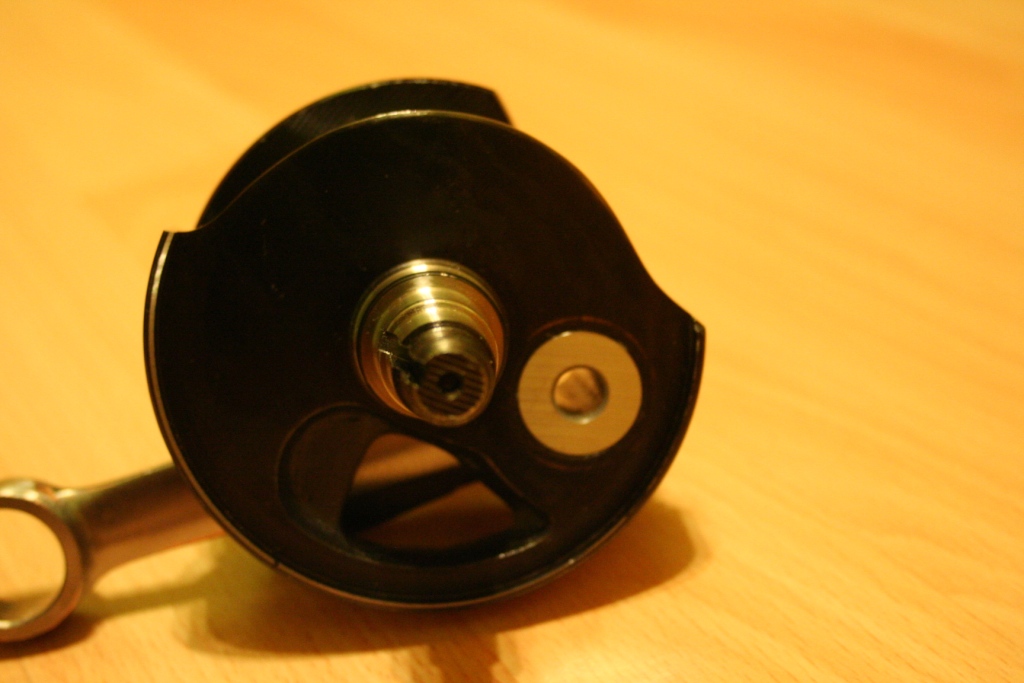

Alles klar, danke. Dann mach ich mich noch mal auf den Weg in den Keller und werde noch mal
Hand anlegen. Hoffe das ich durch das ganze abtragen nicht später Probleme mit zu starker
Unwucht bekomme. Mein Einlass ist nicht ganz so rund, siehe Bild. Werde da aber nach der
Welle noch mal dran gehen.
Soll ich die Rundung hier eigentlich so, wie die rote Linie zeigt gestalten oder lieber mit
einem kleinerem Radius (also lieber die rote oder die grüne Linie?)
einem kleinerem Radius?
oder vielleicht sogar noch hinterschneiden?
War durchaus enst gemeint. Kann man doch ruhig mal diskutieren / theoretisieren, ob dadurch evtl. spitback verringert wird. :-D

Iss Smallframe, die Welle dreht in die andere Richtung. D.h.: Das ist die Öffnungsseite, nicht die Schließseite. Da ist die Rückpusterei mutmaßlich nicht so dramatisch. Hinterschneidung habe ich mal versucht (weil ich (auch?) dachte, dass das den Frischgasstrom schön guillotiniert, das dann aber irgendwann doch noch geschnallt habe), das war nicht nachweisbar vor- oder nachteilhaft. Ich persönlich fände die grüne Linie schick.
So, hab versucht die Welle noch etwas anzulippen. Bin auch der grünen Linie etwas näher
gekommen. Meint ihr das kann man nun so lassen und dem ganzen das Finish geben oder noch
weiter wegnehmen. Material ist da schon ganz schön was runter gekommen.

Kannst meiner Meinung nach so lassen. Polieren oder so kannste, musste aber nicht.

Ist natürlich Unfug. Ich bezog mich da auf die für den Einlass relevante Dreherei. Sachlich richtiger (Obwohls von der Idee das selbe ist) ist natürlich, dass der Vergaser auf der anderen Seite des Zylinders sitzt als bei PX.

Alles klar, danke. Natürlich wird noch poliert, bis man sich drin spiegeln kann :)
Find übrigens toll, wie viele sich hier einbringen und mir Tipps geben. Werde dann
nachher noch Bilder von der fertigen Welle einstellen. Wenn alles gut geht wird dann
morgen zusammen gebaut. Soll ich eigentlich noch was zum Thema Wuchten machen?
Eventuell gegenüber etwas Material abtragen (wenn das überhaupt geht)?

häng die welle doch nochmal zwischen deine inliner und schau wo sie jetzt auspendelt.
Mach das mit den Inlinern Spaßeshalber mal, du wirst sehen, dass das nicht den ganz großen Unterschied macht. Ich würde von allem anderen an der Welle die Finger lassen. Du wirst nichts negatives merken.

Bei Largeframe bleibt, wenn man die Welle so fräst wie hier, also weg vom Hubzapfen, der Einlass länger auf. Bei Smallframe geht er halt früher auf. Letzteres ist nach meiner Einschätzung grob 13 mal cooler. Bei einer Smallframe ist es eigentlich unmöglich den Einlass über grob 70° nach OT zu öffnen, d.h. Sprayback und damit einhergehend hoher Verbrauch und Leistungsverlust um unteren Drehzahlbereich ist bei Smallframe mit langer Steuerzeit eher kein Thema. Mit ein Grund, warum ich eigentlich sogar bei einem Originalzylinder keine großen Bedenken hätte 200° oder so zu fahren.

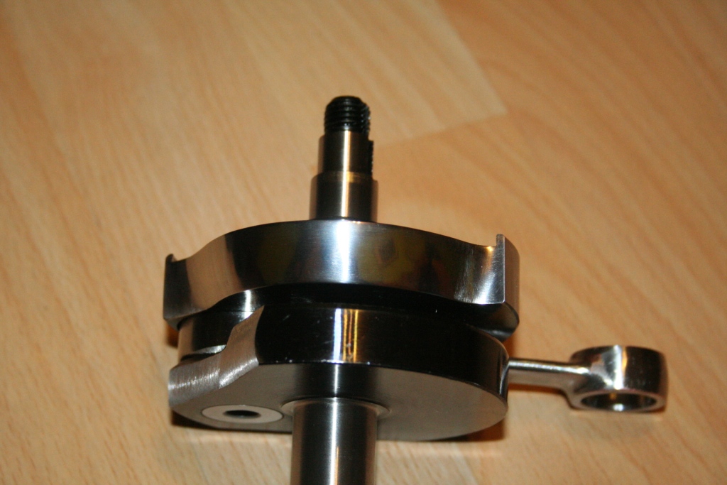

So, Welle ist fertig. War etwas schwierig zu knipsen, da das Licht nicht mehr optimal ist
und mit Blitz bei den polierten Sachen nicht so toll ist. Werde nachher noch mein Gehäuse
vom Staub befreien und dann die Einlasszeiten noch mal messen, sollten aber zwischen 190-
200° liegen. Ist auf jeden Fall ein ganzes Stück mehr als vorher. Werde sie nachher auch
noch mal auspendeln lassen und dann berichten. Hoffe der Motor wird mehr leisten, als der
fast p'n'p DoA Motor mit knapp 12Ps :-D .Hier

Einlasszeit liegt genau bei 195, sind keine 205 aber ich hoffe doch, das dass gut laufen
wird. Wie genau die Aufteilung ist kann ich erst sagen, wenn der Zylinder drauf ist und
ich OT ordentlich bestimmen kann.

Genau, steck mal alles zusammen.
Miss dann nochmal nach wie die Aufteilung aussieht.
Mehr wegfräsen kann man immer. Dranfräsen leider nicht.
Saubere Arbeit nachwievor! :-D
