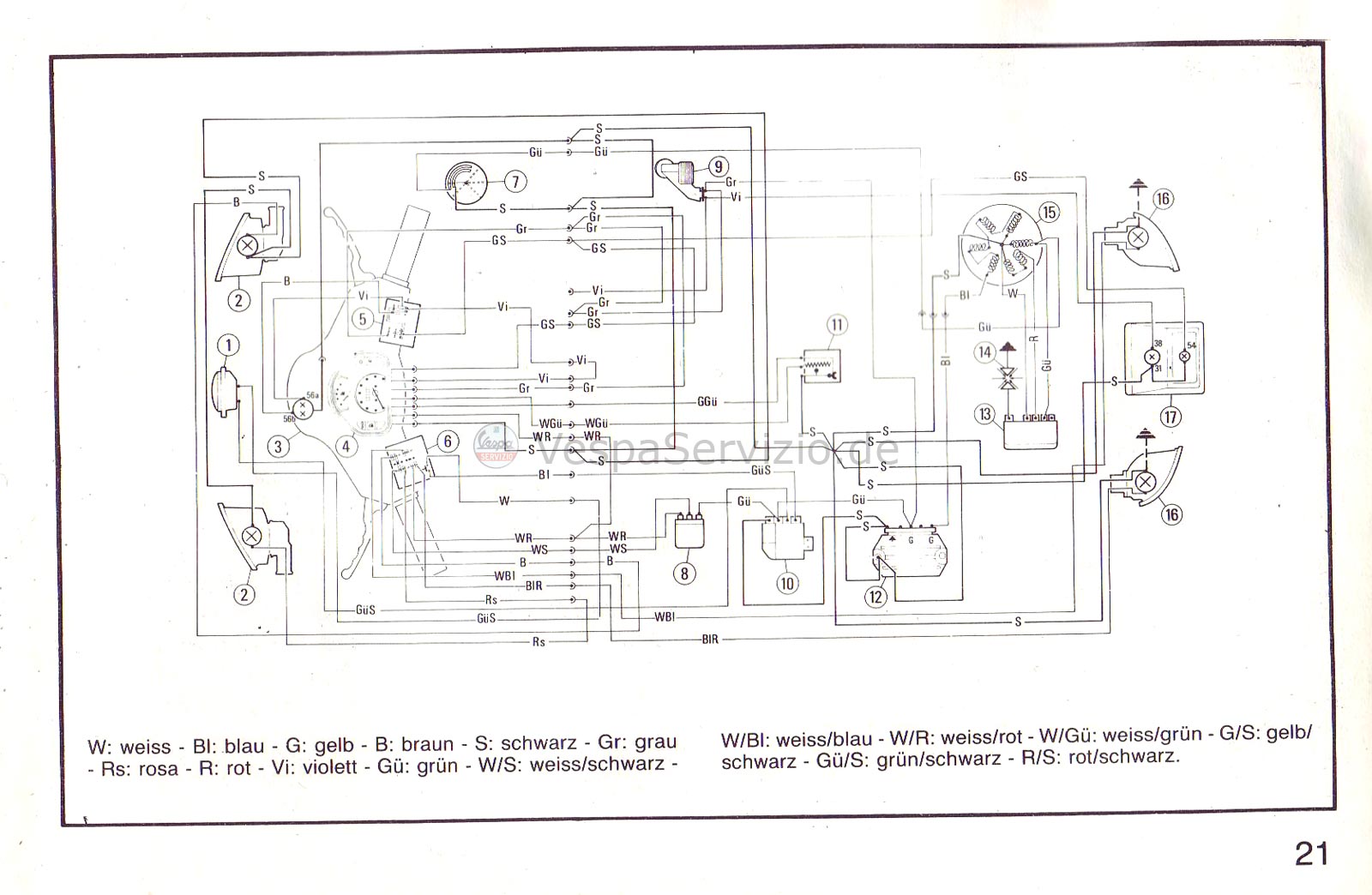

Den gleichen Spass hab ich auch vor. Hab 2 Unterbrecher ZGP rumliegen, einige verranzte PX Zündungen und demensprechend auch Pickups und Speisespulen...
Aber ich frag mich grad wie die ganzen Kabel dann an die verschiedenen Spulen umgelötet werden müssen?
Ich hab an der ZGP 3 Kabel dran...einmal Masse, eins für die Zündspule (schätz ich mal) und eins für die Stromversorgung der Lichterchen.
Wenn ich aber die CDI anschliessen will brauch ich ja insgesamt 5 Kabel (3 CDI + 2 Licht) wobei ja die Masse fürs Licht und das weisse von der CDI eigentlich das gleiche sein können, das alte Lichtkabel bleibt, aber woher nehm ich das rote Kabel für die CDI?
Fotos kann ich morgen nachreichen...Aber wenn jemand ne Idee hat her damit.
Im Endeffekt will ich ne 3 Kabel ZGP (http://www.vespaservizio.de/v50specialschaltplan02.php) auf 5 Kabel (http://www.vespaservizio.de/bedienung.pkxl/bedienung.pkxl.23gross.jpg) umstricken...
