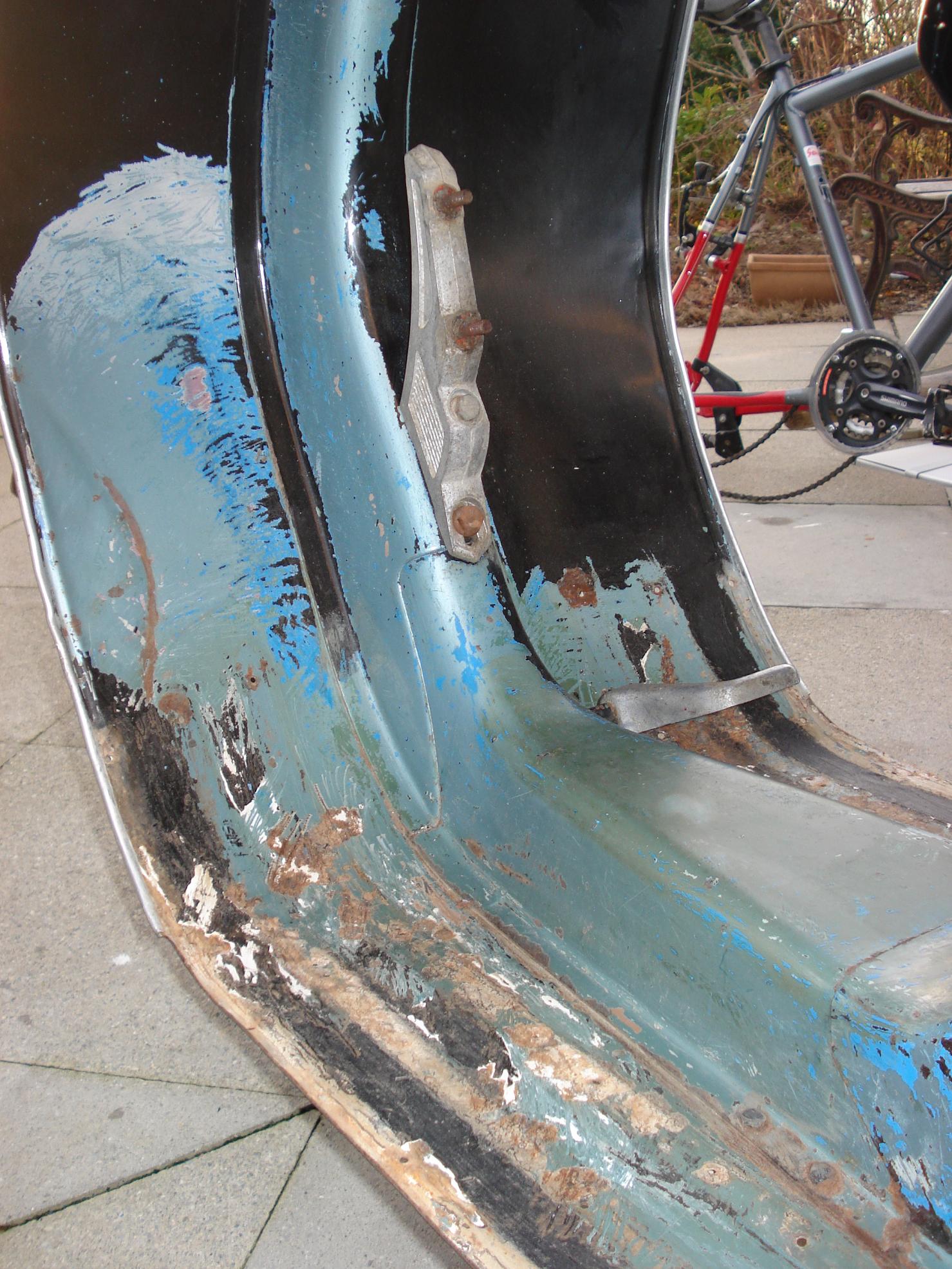

Habe mir vorletztes Wochenende in Novegro ( Italien ) eine VBB1T gekauft in einem Nachtschwarz :-D. Eigendlich wollt ich das gute Stück nur putzen und den Motor neu aufbauen. Doch als ich an mehreren Lackplatzern ein schönes Blau hervorschimern sah war ich neugierig ;-) Mit dem Schraubenzieher kratzte ich ein bisschen auf dem Lack rum und unter dem schwarz war echt der O-Lack. Der schwarze Lack platzte regelrecht einfach ab an vielen Stellen und ich konnte problemlos den O-Lack freilegen. An manchen Stellen ist er jedoch hartnäckig und deshalb mach ich mich jetzt Ende der Woche wenn der gute Grafitti Entfernen kommt,ans Entlacken ich hoff damits gehts besser. Leider ist der Tank und die Felgen nicht im O-Lack bin am überlegen die nachlackieren zulassen und dann bissle altern :-D also nächste Woche gibts neue Bilder wie sie dann aussieht :-D

So heute ist das Paket vom Korrosionsschutzdepot gekommen und hab den Grafiti entfernen mal aufgetragen. Also hat für die 2 Lackschichten knapp 2 Stunden gebraucht um die aufzuösen. Reste von der letzten Lackschicht sind noch leicht drauf versuch die aber dann rauszupolieren. Hier mal noch 2 Bilder vor der Grafiti Anwendung wo ich mal versucht hab mit nem Spachtel den schwarzen Lack zu entfernen :-D
Morgen gibts Bilder wies mit derm Grafiti Entfernen aussieht :-D
ja habs probiert sogar Verdünnung und en Schäuerschwamm aber da ging so gut wie nichts :-D kommt Wahrscheinlich auf den Decklack an aber Grafiti Entfernen kostet ja auch nur 17? is ja nich die Welt :-D
Schade! Ich habe einen großen Lappen mit Nitro getränkt, ca. 10 Minuten auf die zu bearteitenden Stelle gelegt und dann die Lackschicht einfach weggewischt....Versuchs vielleicht nochmal mit dem "Einwirken-lassen", wenn du Lust hast. Ohne Einwirken ist bei mir auch nichts passiert!

Also bis aufs Trittblech ist das Blech und der Lack in super Zustand. Gibt morgen neue Bilder ;-). Genau des bisschen Rost zeigt wie alt der Roller schon ist, nämlich fast 50 Jahre :-D und gibt dem ganzen natürlich auch den gewissen Charme :-D nicht wie eine neu lackierte. Also des mit dem einwirken mit Nitro probier ich auch mal aber bin mit der Verarbeitung von dem Grafitti Entfernen eigendlich ganz zufrieden.

So jetzt mal en paar Bilder nach der Anwendung mit dem Grafiti Entfernen. Der Lack muss natürlich noch aufpoliert werden wenn alles unten ist :-D
Das sieht doch bis hierher sehr vielversprechend aus.
Ich würde den Lack noch mal gründlich mit Aceton reinigen,
dann mit 1Z Lackreiniger o.ä. nachreinigen.
Die Roststellen mit Fertan behandeln.
Danach mit 3M Finesse den Lack polieren und konservieren.
Was ist denn das weiße unter dem Choke Hebel?
Also des weiße unter dem Chockehebel ist noch en Rest von nem Aufkleber muss ich noch entfernen :-D am besten mit dem Heißluftfön oder? Die Rostflecken werden später noch mit Owatrol (Farbkriechöl) konserviert.
So jetzt mal en Bild von der fertigen Seitenklappe an der linken Backe. Ist bereits poliert und fertig füs wieder zusammen bauen :-D. Den glanz den der Lack hat kann die Kamere leider nicht rüberbringen :-D hab ihn mit der guten Lackpolitur von rot-weiß poliert.
So und das mit dem Nitro und dem Lappen funktioniert auch echt super wie auf dem Bild zusehen ist löst die erste Lackschicht easy ab und die zweite geht dann durch starkes schruppen auch runter :-D

Super! Freut mich, dass das doch klappt...Ist auf die Dauer sicherlich etwas günstiger als alles andere! Denk aber an gutes Lüften, sonst hast du bald ein Problem mit deinen Lungen!
