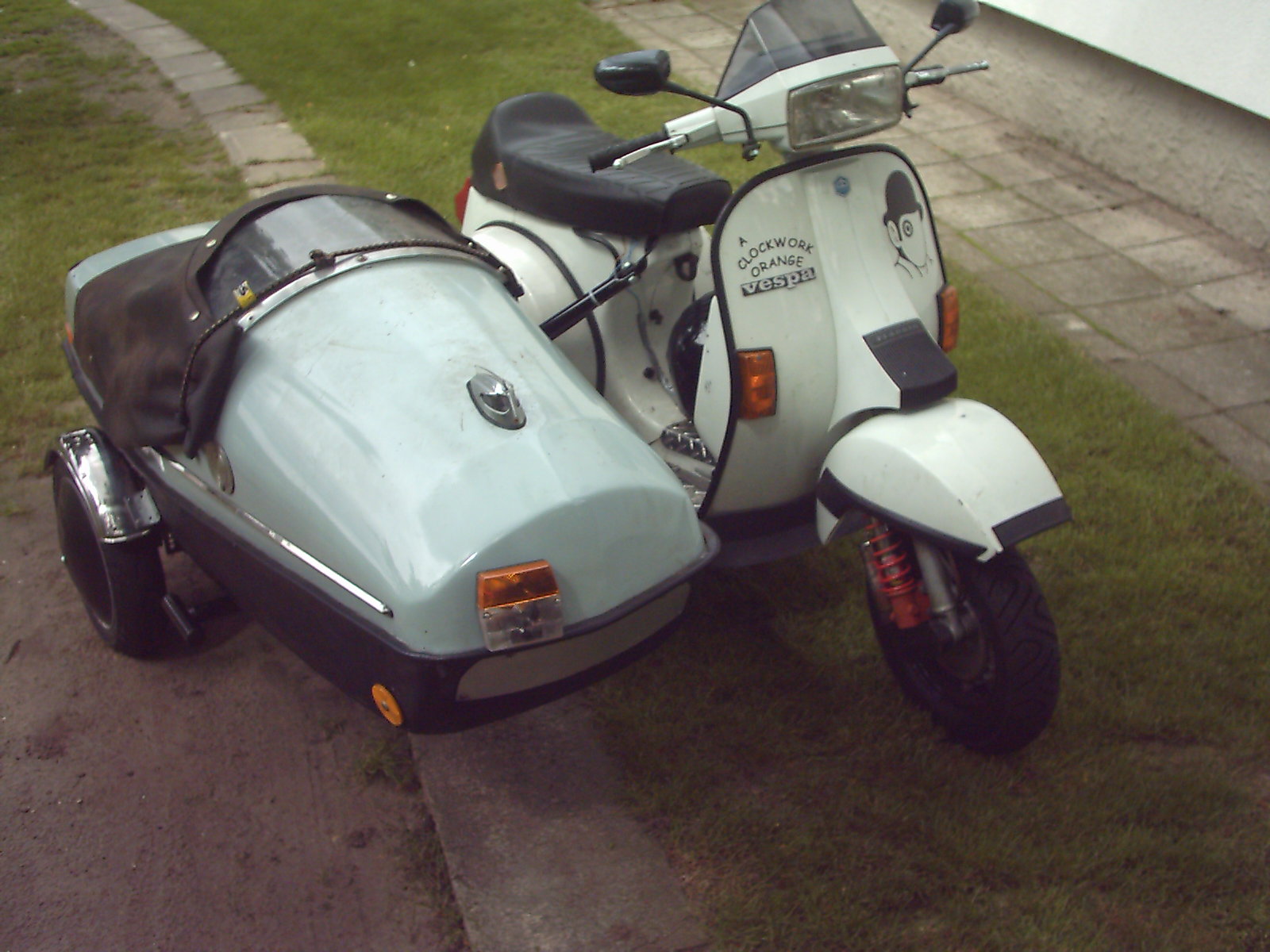

Hier mal zwei Bilder von meinem Gespann.
Und weil es noch nicht ganz so ist wie ich es haben möchte, werden wohl die eine oder andere Änderung in der nächsten Zeit anstehen.
T5 aber mit einem 177er DR-Motor und Squire PV2.
Der Motor deshalb weil "nur" ein normaler PX 125er Motor drin war.
