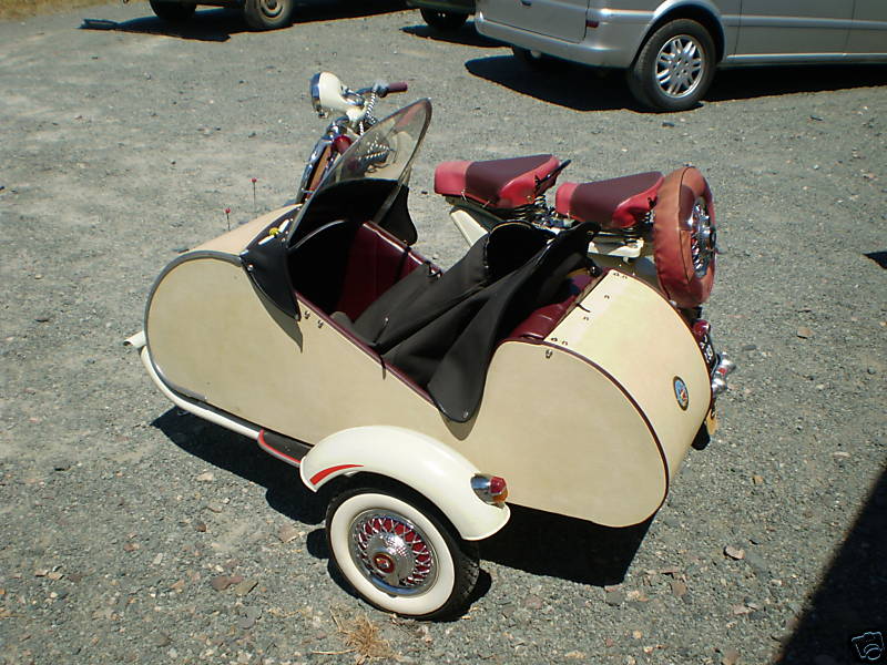

Hab grad bei ebay.it eine Version gesehen, die in der Umsetzung doch eher simpel ist. Evtl. aber ja für jemanden interessant?! Gab's das so? Kompletter Eigenbau?
