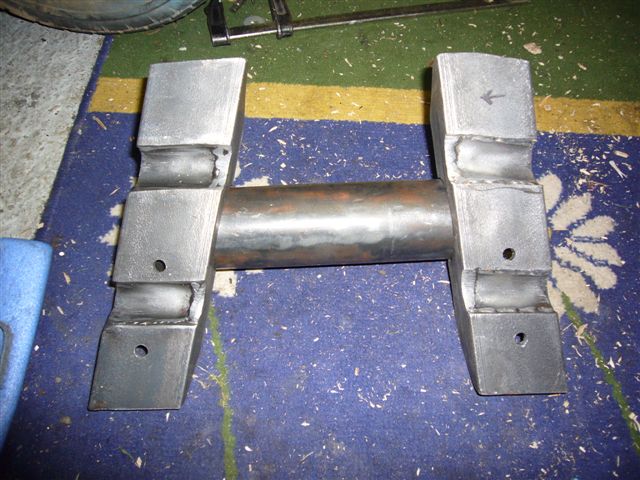

Hallo Zusammen,
auch bei mir nimmt das Ganze Formen an. Es wird eine 54er ACMA (PX 200/Polini/LH/SIP Road Traktor Motor) mit Cozy 8 Zoll Schwingenfahrwerk Umbau.
Hier der Halter und ein paar Bilder der Konstruktion 8 Zoll Gabel als Beiwagenachse (Neigung und Spur einstellbar). Es ist z.Z. alles nur gepunktet um noch ändern zu können. Ideen und Verbesserungsvorschläge sind willkommen.

Wie bringt man dem TÜV sowas bei oder gibt´s Schwallhall vom seltenen Originalzustand?
Warum hast du eine Federung eingebaut wenn das Boot Gummigefedert ist?
...weil das Fahrverhalten eines komplett gefederten Dreirades besser ist als wenn man das äußere Rad starr lässt oder seht ihr das anders?
Zum Thema TÜV hoffe ich durch solide Konstruktion zum Eintrag zu kommen.
Jan
Bearbeitet von jan69

...da ich das Ganze an einer Wideframe mit 8" fahre musste das Boot auch ca. 15 cm tiefer, damit das nach was ausschaut. Alle Versuche die Gummiachse tieferzulegen sind genauso bis noch aufwändiger erschienen.
Naja wir werden sehen was der Freund in blau und die "Erfahrung" bringt
Jan
Jan
...bist Du zertifizierter Schweißer oder läßt Du schweißen, ich denke daran scheiterts und nicht an der halben Tonne Stahl die Du dahin baust.

Dat schaut jut aus.
...und das Ganze soll an einen Cozy mit Gummibandfederung dran?
Halte uns bitte auf dem Laufenden, finde , sieht gut aus.
lg spondy

Sieht doch bis jetzt, in der Entwicklungs, bzw. Planungsphase, super aus !!!!!
Weiter so und halte uns auf dem laufenden !
lg spondy
