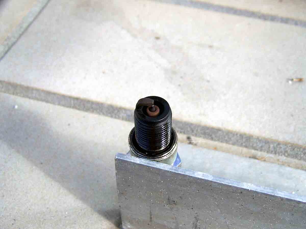

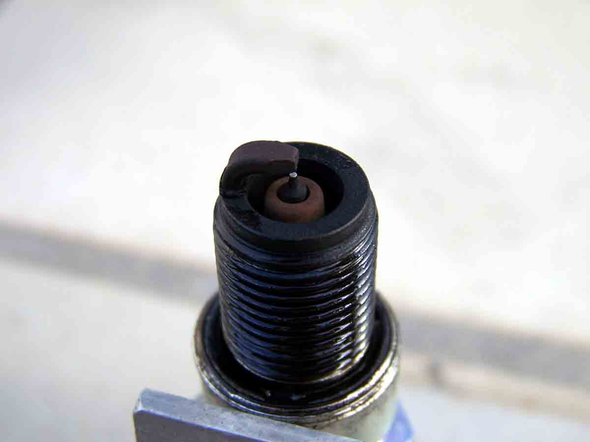

Bei meiner Zündkerze ist die Elektrode dunkelbraun und der Isolator weiß (eher dunkelweiß). Kann man da irgendwelche Rückschlüsse daraus ziehen, wo genau der Motor zu mager ist bzw. ob überhaupt zu mager???
VG
Habe irgendwie nichts in der Art im GSF gefunden...
da wäre jetzt ein gutes foto unter tageslichtbedingungen angebracht. zumindest von der beschreibung hört sich das für mich okay an ( dunkelrehbraun ) - gehts jetzt eher in ein "ups" ( das kennt ja jeder ) braun oder noch dunkeler ?
Bearbeitet von T5Pien
  Am 29.3.2010 um 15:31 schrieb T5Pien:
ich würde sagen sieht gut aus
Aha, ok, danke... Aber in Vergangenheit hatte ich mit einem anderen Pott den Fall, dass die Elektrode gleich wie jetzt, der Isolator aber ziemlich weiß war. Weißt du an was das liegt?
@ Ignazio
an der zündkerze wirst du kaum erkennen, ob du in einem bestimmten bereich zu mager/fett bist,
da du dich ja nicht nur in diesem bereich bewegst! ... da müßt schon was arg im groben sein!
anderst rum, du erkennst nur ob du im durchschnitt also insgesammt zu mager/fett bist!
kerze schaut gut aus, wie ich auch finde, aber wenn du es genauer wissen willst,
brauchst du entweder:
- ein gutes gehör/gefühl
- ein EGT
oder und
- einen leistungsprüfstand
  Am 29.3.2010 um 15:34 schrieb Ignazio vom Bodensee:
Hi!
Dich gibts ja auch noch bzw wieder! ;) Na alles klar? Denke auch, dass die Kerze bzw ihr Bild gut aussieht, allerdings würde ich auch eher aufs Gefühl bzw aufs Gehör gehen als Rückschlüsse vom Kerzenbild zu ziehen.
...aber immerhin fährst Du schon wieder... mein Motor liegt immernoch zerlegt in der Werkstatt! ;(
