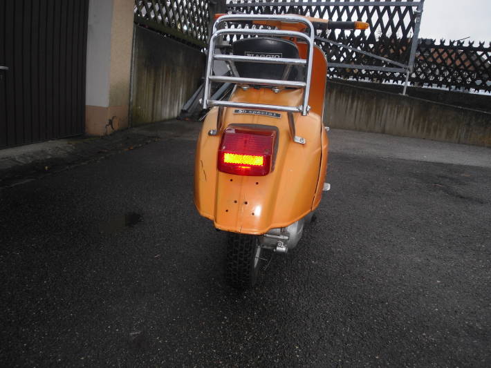

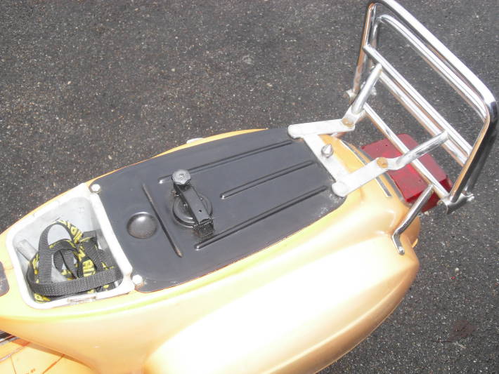

was ist eigentlich eine 74er Spezial noch wert wurde schon mal schlecht lackiert ansonsten guter zustand.
würe ich nicht machen für den Preis!
schaue mal ein Paar Themen tiefer, da hab ich ähnlich das selbe gefragt und mir wurde teilweise gesagt das schon Tausend für die die ich dort stehen habe viel sind!
und die schaut top aus und ist Fahrbereit!!!
hoffe konnte helfen
Mittlerer bis oberer 3stelliger Euro-Bereich, wenn der Motor noch in Ordnung ist und deutsche Papiere dabei. Dieses "schon mal schlecht lackiert" lässt nicht wirklich hoffen...

Aber zu deinem Preis. Du bekommst ja in der Bucht schon billiger Spezial als 1200 Euro.

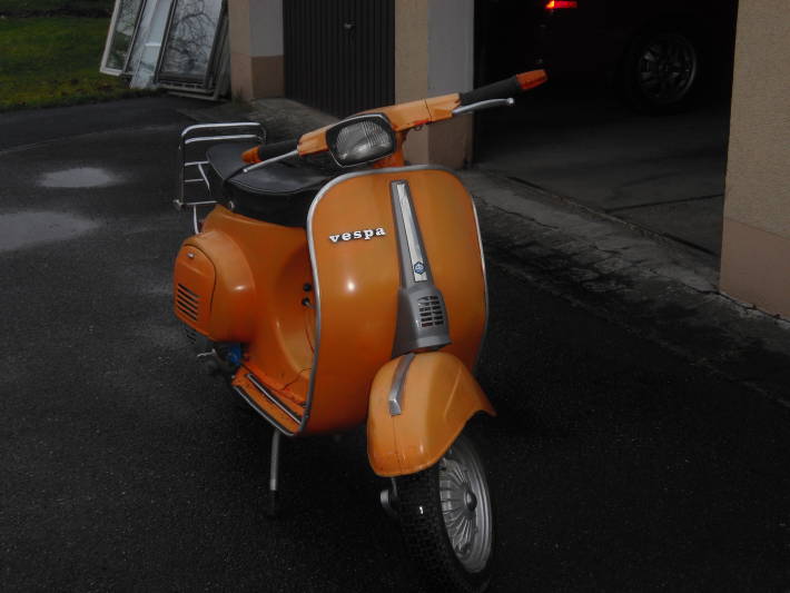

@der-z: In dieser Rubrik geht es nicht um "Ich habe den tollsten Schnapper gemacht" sondern um marktübliche Werte. Und auch wenn du das nicht bezahlen willst und das nicht einsiehst, leider ist 1200 für eine Spezial in dem Zustand (soweit man das nach den Fotos beurteilen kann) mittlerweile ein marktüblicher Wert. Und natürlich findet man in der Bucht ab und an Spezial für billiger, jedoch sind das meist Bastelbuden.
@Topiceröffner: Die scheint ja recht gut lackiert zu sein. Fotos können da aber auch lügen und diese Fotos sind nicht besonders gut. Das einzige, was mich stutzig macht, ist das blaue Teil unter der Klappe. Was ist das? Eine nachgerüstete CDI? Dann schau dir die Elektrik an, nicht, dass die verbastelt ist. Wenn sie hält, was die Fotos versprechen, ist das zwar ein hoher, aber kein überzogener Preis. Schau sie dir genau an, nimm einen Magneten mit wegen Spachtelschichten und versuch auf 1000 zu drücken.
@subway: Eine Topic mit dem günstigen Schnapper hat hier wirklich nichts verloren.
Wenn sie läuft und ohne recht viel Mehraufwand so in Betrieb genommen werden kann, kann man die 1000 Euro dafür zahlen. Steht ja auch wirklich schön da muss man sagen.
