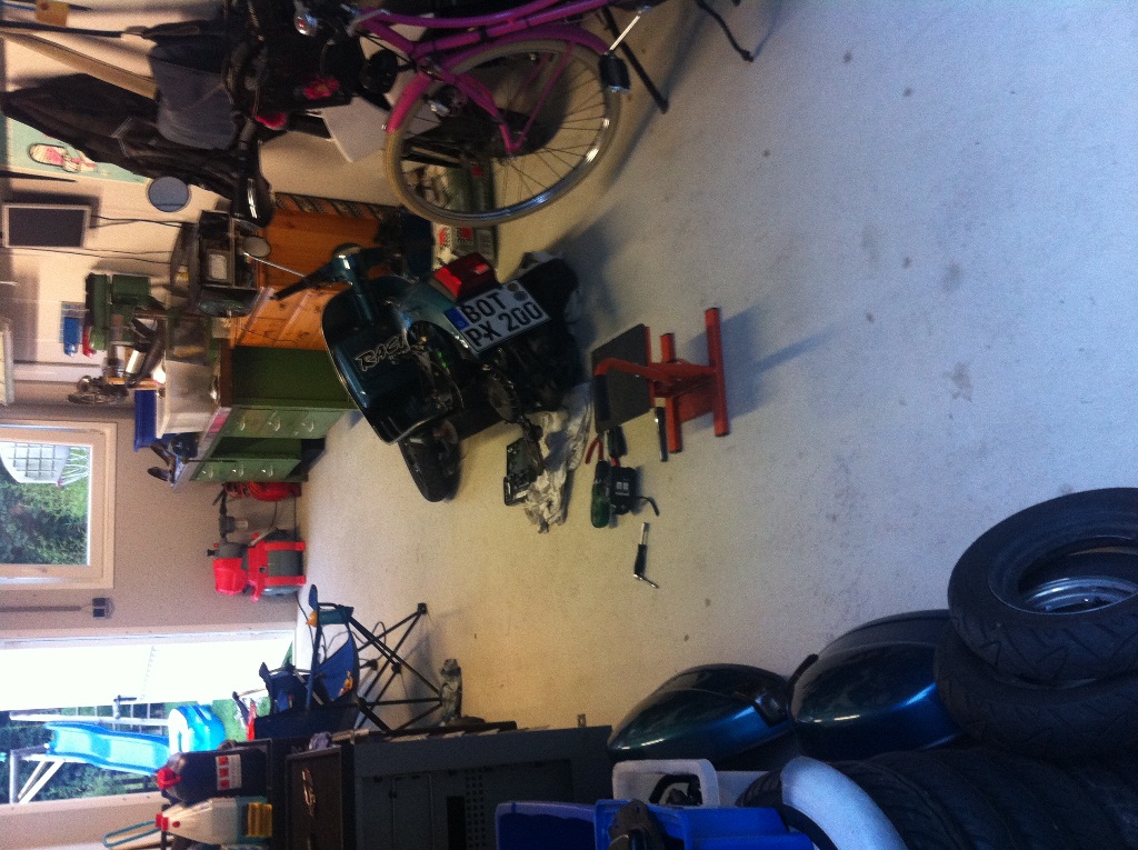

Das Geräusch hat mir keine Ruhe gelassen also hab ich gestern Abend nochmal den Motor aufgemacht.
post-12989-0-68896500-1375783466_thumb.j
Folgenden Kandidaten hab ich entdeckt:
post-12989-0-24958800-1375783417_thumb.j
ich war mir zumindest 100% sicher dass muss es gewesen sein
Also Kupplungsritzel wieder auf Original getauscht (21 statt 20 Zähne) und wieder zusammen.
Heute morgen fahrt zur Arbeit: es ist immer noch da
... also nachher weitersuchen
