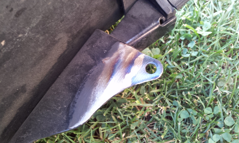

Sooo ich hab den Fehler gefunden, da kommt ihr nie drauf!!! :-)
Die hintere Halterung vom Pinasco Endschalldämfer hatte nen Spannungsriss (natürlich das innere Blech) und hat an der Stelle ne schöne Resonanz abgegeben.
Kurz geschweißt alles wieder ruhig!

bei mir wars nur das Reifenzugewandte Blech und am Luffikasten genau die selbe Stelle!!!! :-)
zum Glück ist das Material recht dick und ließ sich gut mit der Elektrode schweißen...

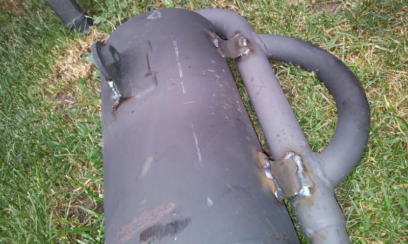

An alle die auch den Pinasco montiert haben:
Falls mal seltsamme Geräusche beim fahren auftauchen schaut nach eurem Auspuff! Heute hatte ich wieder gerissene Schweißstellen gefunden....Alles geschweißt und neu mit Auspufflack lackiert....nun rasselt nichts beim fahren.
Und damits noch etwas besser aussieht habe ich den dünnen Krümmer mit Auspuffband umwieckelt :-). Das bringt 1 extra PS im Stand ;-)
