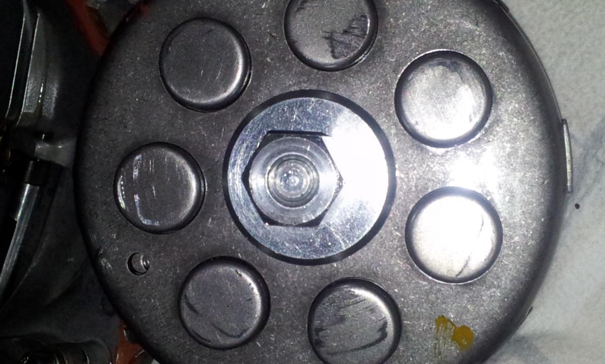

Ich hatte die Kupplung ausgebaut und hatte zu erst das grosse Primärzahnrad in Verdacht. Es hat ca 1,5 mm Spiel auf der Welle (Richtung Lüfterrad und zurück).
Alle Getriebewellen scheiden aus! Ich hatte den Motor kurz ohne Kupplung mit geöffnettem Kupplungsdeckel laufen gelassen. Das Geräusch war noch da!

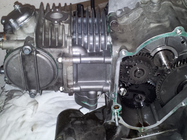

Dann habe ich den Zylinder runter genommen. Ohne Ergebniss! Zylinder top, Kolben und Ringe top, alle Ringe richtig montiert. Die Pleulstange hat am Kolben oben und unten kein Spiel. Die Kurbelwelle an der Lüfterradseite null. An der Kupplungsseite minimal. Die Ventile keine Beschädigungen zu sehen. Beim drehen von Hand nichts zu hören.

Könnte ein Lagerschaden an der Welle sein wo die Kette drauf läuft! Habe die Kette heute wieder montiert. Damit ich die KW besser drehen kann habe ich die Kerze rausgeschraubt. Beim drehen macht es an dieser Stelle Tick:-)
Werde der Sache auf den Grund gehen. Das kann man sich ja nicht länger anhören!
Nichts gefunden!
Das Nadellager hat zwar viel Spiel aber sonst dreht es einwandfrei. Die Kupplung usw sind wieder montiert. Wenn ich die Kurbelwelle jetzt frei drehe höre ich nur das normale Geräusch aller sich drehenden Teile. Heute abend montiere ich den Kupplungsdeckel, den Vergaser usw. Morgen baue ich den Motor ein und dann werde ich sehen.....Da ich nichts finden kann muss ich es so machen.

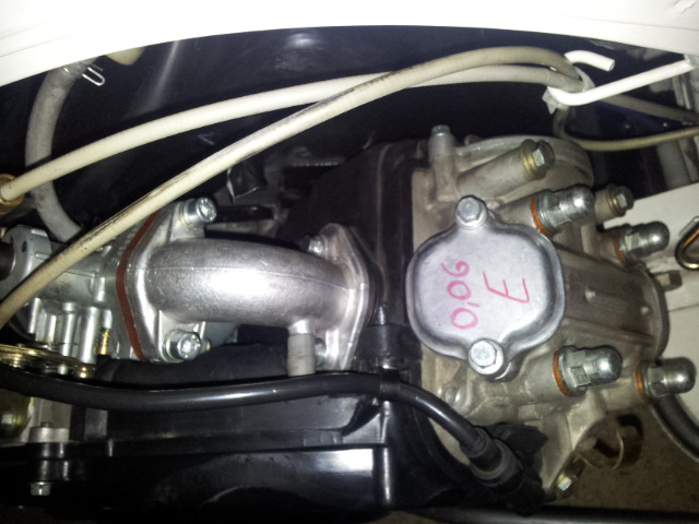

danke für den Tip! Aber im Zylinderkopf ist alles leise. Die Ventile habe ich so eng wie möglich gestellt (0,05 und 0,07mm). Da rasselt nichts! Bin auch ratlos :-( .
