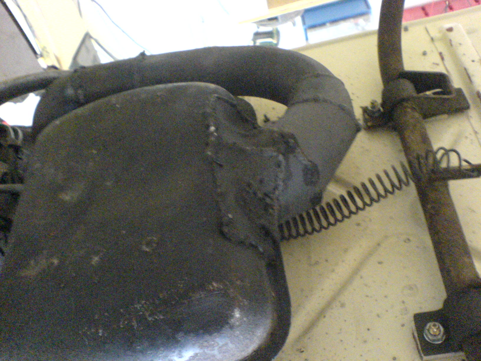

und hier nochmal ein Bild von meinem Auspuff, hab mich da an dieser Zeichnung des T5 auspuffes orientiert
mfg

mach mal den "Schalldämpfer" runter und einen T5 oder pep dran.
Würde mich stark interessieren :thumbsdown:
leider hast halt sonst auch noch "bremsteile" drin, aber das ist dir bestimmt eh selbst bewußt :crybaby:
moin
auf der strasse lief der richtig gut aber für die rolle war die bedüsung dann doch zu fett obwohl ich extra wegen der "höhenluft" schon ne kleinere reingemacht hatte
t5 oder pep war nicht zur hand deswegen gibts nur ne "schalldämpfer ab und scorpion drunter inkl aller bremsteile kurve"

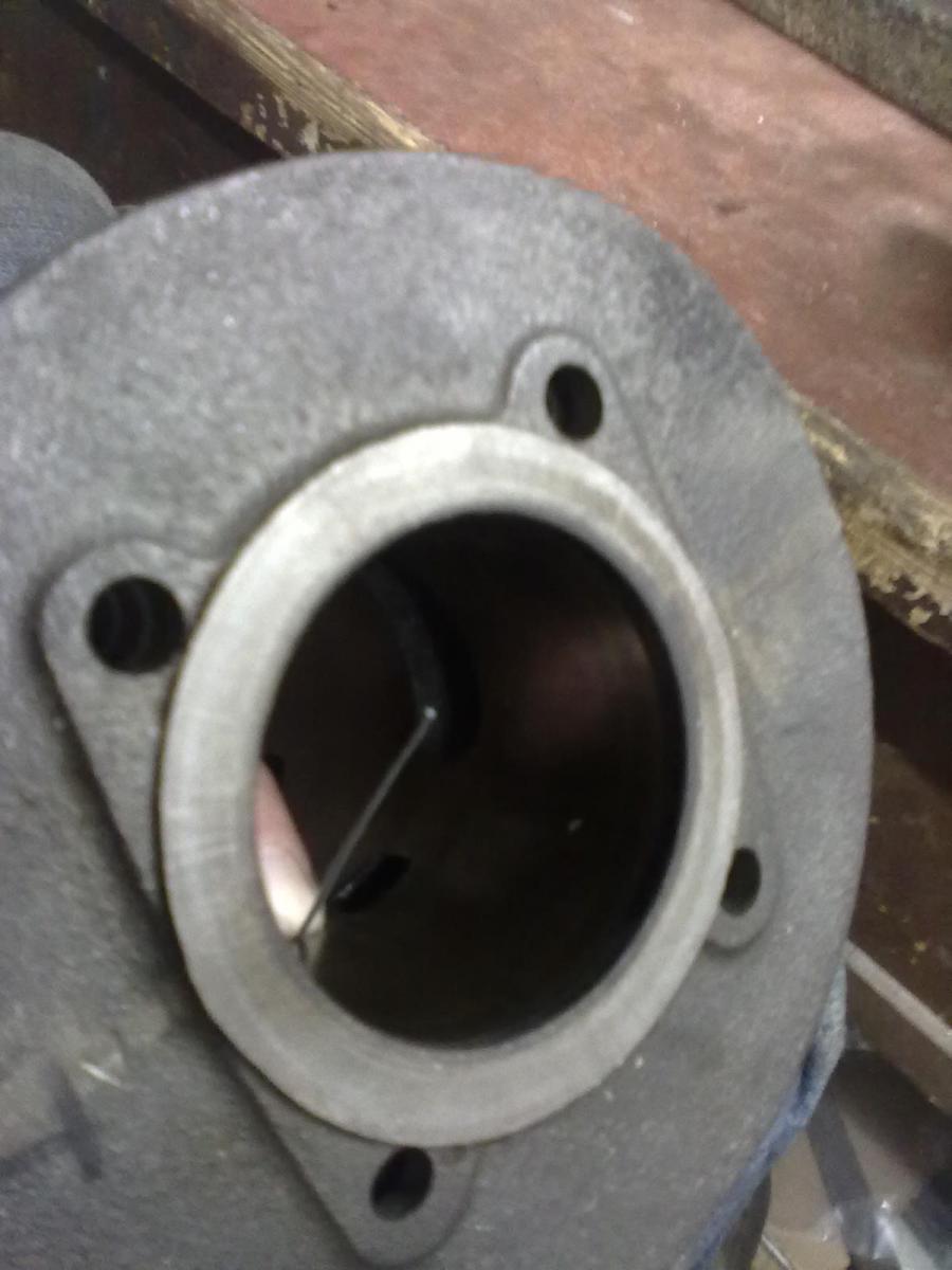

Eine Frage an die LML-Zylinder-Betreiber: Ist Euch auch aufgefallen, daß die Auströmfenster der Überströmer sehr steil Richtung Kopf gerichtet sind?
Kannte das so bisher noch nicht, bei einem originalen 125er ist das ganz anders, da ist die Auströmrichtung rechtwinkelig zur Laufbahn.
LML:
post-9682-0-58392800-1322030621_thumb.jp
125er original:
post-9682-0-81181400-1322030655_thumb.jp
