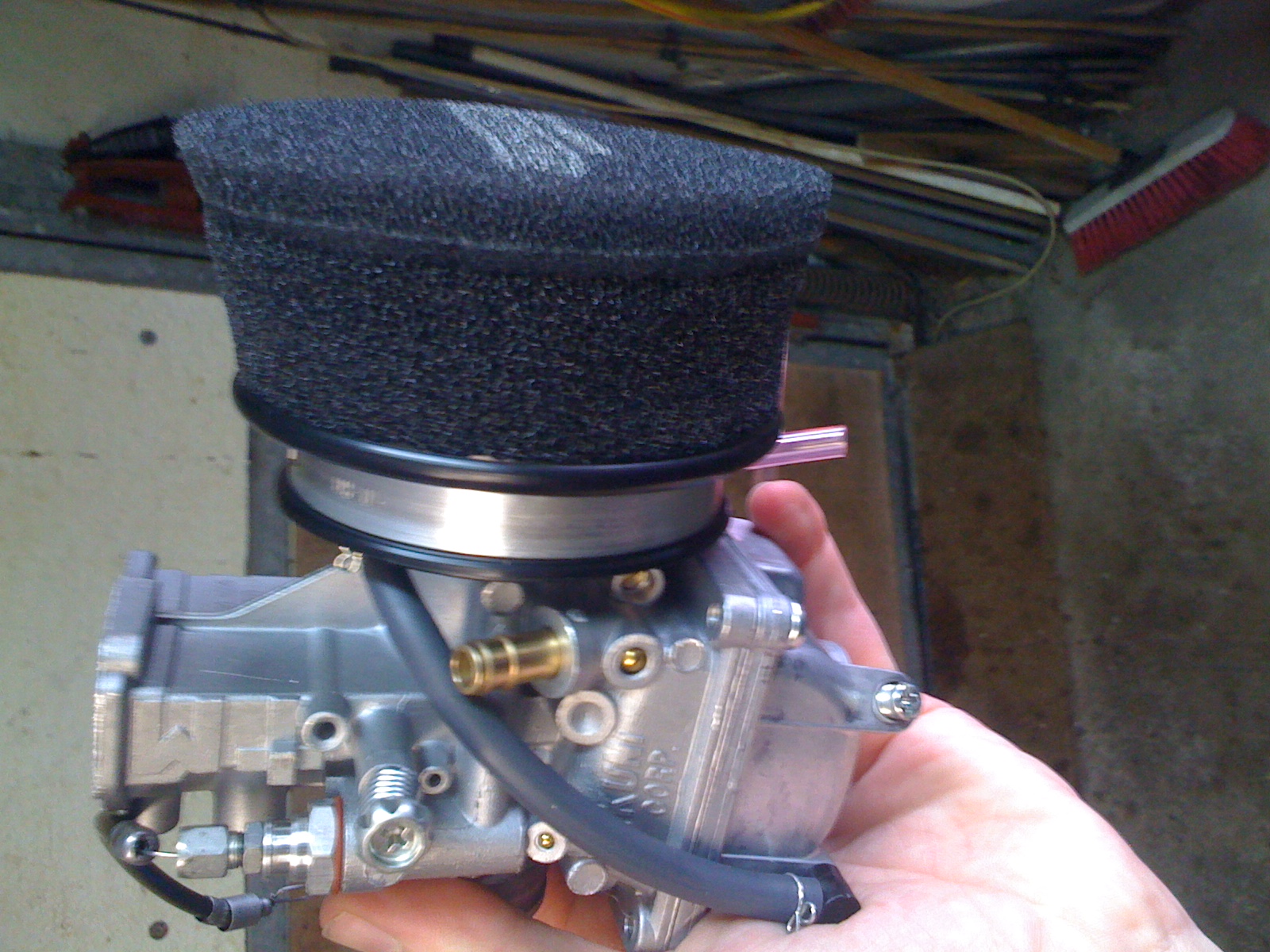

So mein Düsenset für den 30er TMX 280-325 ist leider immer noch nicht leiferbar, aber heute hab ich meinen Luftfilter
von Marchald bekommen und der ist richtig gut wenn man nicht allzuviel Platz hat.
Bin heut nochmal so paar km gefahren mit 275HD,60PJ,22,5ND und diesmal mit Luffi gemischschraube 1,5umdr drausen.
Hört sich irgendwie etwas fett an und die Kerze ist ziemlich dunkelbraun, laufen tut sie noch nicht so doll.
Aber das Standgas hält sie jetzt richtig gut bei niedriger drehzahl ohne aus zu gehen, hab sie heut bestimmt 5min im
stand laufen lassen und danach mal gas gegeben da hat sie dann schon ne weile rum gerotzt.
Kann ich jetzt eigentlich von 275 runter düsen oder soll ich warten bis ich die größeren Düsen hab?
Noch ne frage: Eigentlich sollte der Motor ja viertaktern wenn die Düse zu groß ist, macht er das dann auch bei ca
80kmh im 4ten gang bei vollgas oder muß ich ihn im 3ten gang ausdrehen so weit wie möglich?
Hier noch ein paar Bilder vom Luffi
hast du mal versucht, den luftfilter weg zu lassen? was passiert dann im HD bereich? der luftfilter ist für einen vergaser dieser größe von der fläche her schon sehr klein..
Ohne luftfilter läuft sie noch schlechter, vom gefühl her würd ich sagen das sie ohne Luffi bei vollgas zu mager läuft.
