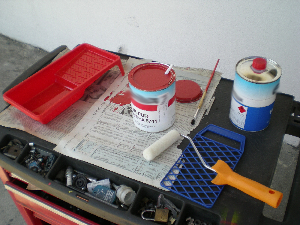

vorbereitung und anrühren
wohl temperiert in sauberer umgebung verarbieten

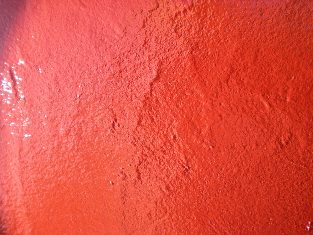

ergebnis
und nach etwas nacharbeit:
