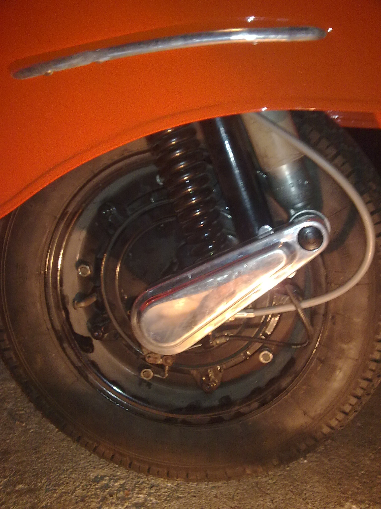

habe eine '65 Sprint zusammengebaut, bei der ich meine, vorne so manches schon passiert ist und ich nicht weis was der Fall ist. Die Feder vorne habe ich nicht ausgetauscht, die Länge beträgt cca 165 mm
Also beim fahren wirkt die vordereGabel ziemlich steif (das gehoppse ist nicht sehr angenehm)
Jetzt möchte ich wissen, wie lang die originale Feder sein müsste, wie gesagt Sprint VLB, 1965. Kann mann bei einer '65-er Sprint auch eine 165mm Feder fahren?
Vielen Dank
werde die fuktion der Feder noch ohne des Dämpfers überprüfen. Weshalb gibt es dann bei einigen anbietern eine 195mm Feder für die Sprint nr. 1 im Angebot? Eine Ahnung?
Danke und Grüss
Also,
zuerst einmal, ein frohes neues!
Habe den Dämpfer ausgebaut, kein unterschied, noch immer ziemlich steif.
Alles etwas genauer ausgemessen:
- Feder: Länge 175mm (Durchmesser 8,5mm)
- Dämpfer: Weg 170mm-210mm (bis zum Anschlag)
Glaube, dass ich mit neuen Teilen nicht besseres bewirken kann, aber beim fahren ist das gehoppse ziemlich unangenehm, deshalb Fahre ich vorne mit max 1,5bar Luftdruck.
Gruß,
Jaka
