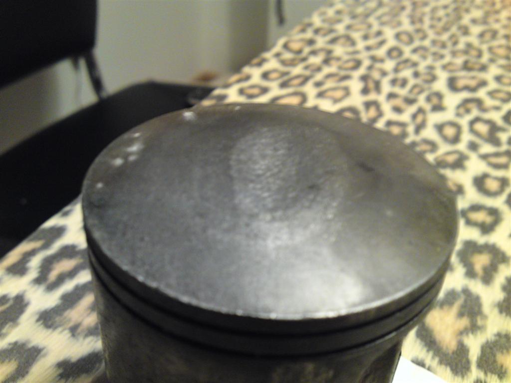

Der Kolben bei nem günstig erworbenem 210er Malle is scheinbar hin.
Das Dach ist angefressen....siehe Bild....da brauch ich wohl nen Ersatz für...
Problem: Ich weiß nicht welchen...also ob A,B,C etc....
Auf dem Kolben selbst kann ich nur noch ein "R3" lesen....
Durchmesser von meinem Kolben laut Messchieber: 68,23mm
Jemand ne Ahnung nach welchem ich dann suchen muß?

die Kennbuchstaben sind auch auf dem Zylinder eingeschlagen.
Schau mal an der Zylinderkopfdichtfläche oder Fußdichtungfläche, da muss mas stehen.
Kann auch 0 oder E,F,G,H dein....

Weiß nich ob man das noch so gut fahren kann....die Fläche ist
so ca. 3cm lang und an der tieftsen Stelle ca. 2-3mm tief
wenn du nicht gerade zuviel geld übrig hast kannst den kolben sicher so fahren
wenn der zyli vernünftig abgeblitzt ist wird der sicher noch einige km gute dienste verrichten :-D
Ok....dann werd ich den erstmal so fahren und parallel mal nach nem gebrauchtem "B" Kolben glotzen...

Zum jahresabschluss schlage ich mal wieder vor, die Vertiefung mit Alulot zu füllen. :-D:-D

probier doch mal uhu endfest, oder sonstiges kaltmetall.
ähm...is das mit dem kaltmetall ernst gemeint...ich han da eins ausm Conrad...das is schön "streichbar"....
mochts mir am letzten tag im jahr net narrisch :-D
mochts mir am letzten tag im jahr net narrisch ;-)
natürlich ist das ernst gemeint.
