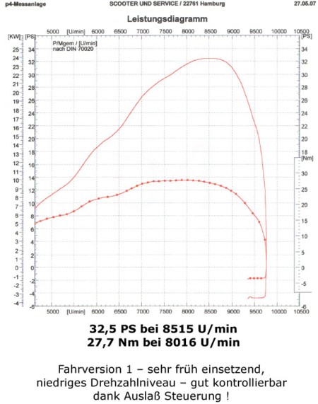

Ich finde ja diese Kurve von Wolles 153N sehr sexy. Nur mal so als Beispiel.
Damit kannst auch schön Brötchen holen gehen.
