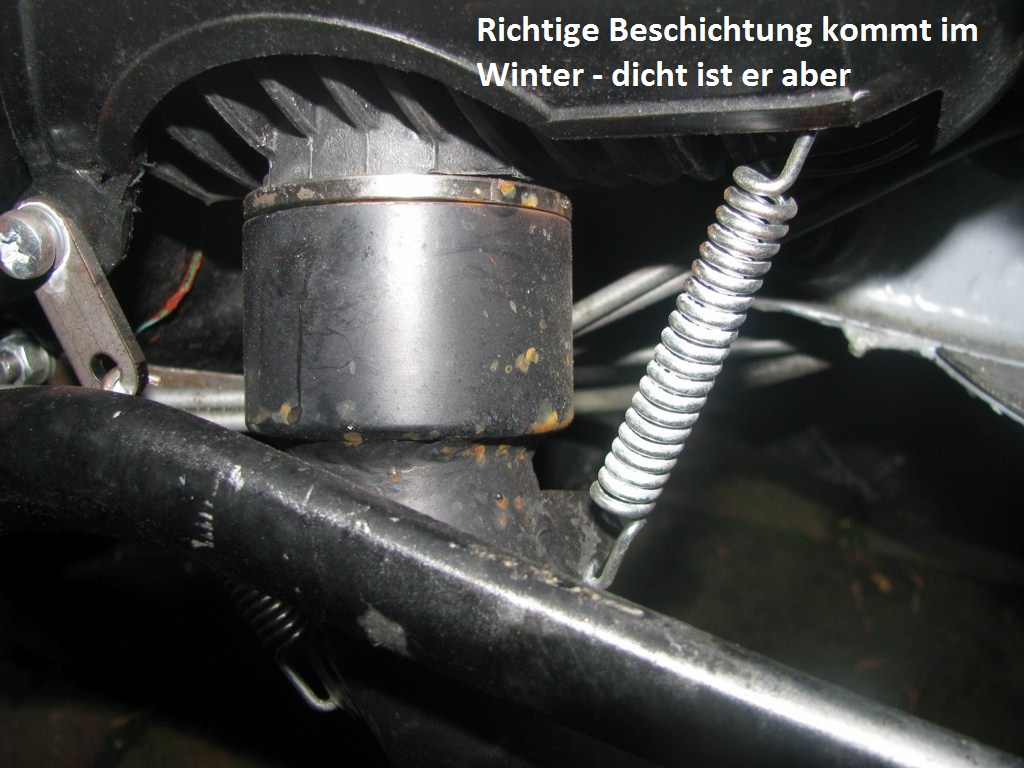

Der mit normalem Sprühdosenzeugs lackierte Motor ( aber eingebrannt ) behält bis jetzt die Farbe – die kleinen Abplatzer am Lüfterkanal sind von der Montage.

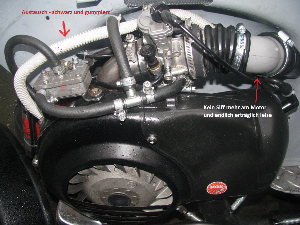

Die Vitonringe vom S & S scheinen das zu halten, was sie versprechen – bisher kein Siff am Motor durch Undichtigkeiten – wenn Siff zu finden ist, kommt er vom Vergaser.
post-23503-1270758829,71_thumb.jpg.JPG]
post-23503-1270758831,86_thumb.jpg.JPG]

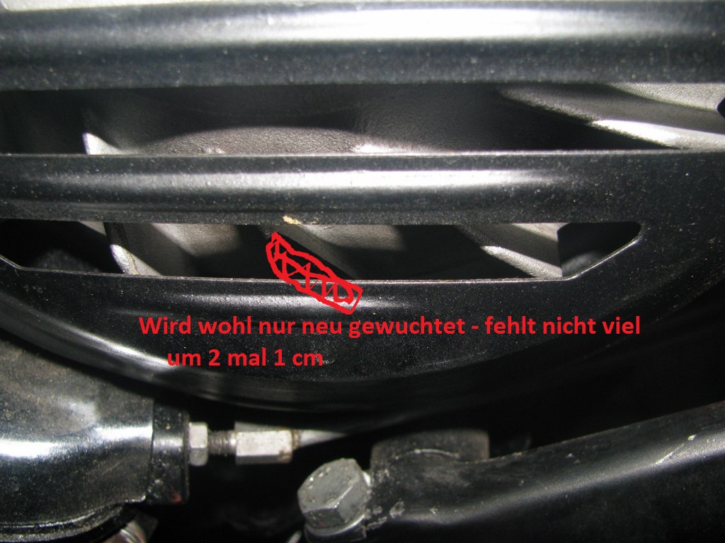

Beim Bescheunigen so ab ca. 110 fing der Roller dermaßen heftig an zu eiern, daß ich dachte, daß ich mich innerhalb der nächsten Sekunden derbe auf die fresse legen werde – konnte aber durch Abbruch des Beschleuigungsversuchs die Kiste wieder fangen. Auf dem Heimweg habe ich dann nicht mehr über 110 beschleunigt, da sich dieses Verhalten immer ab dieser Geschwindigkeit wiederholt.
Das Eiern war nicht hinnehmbar – eine sofortige Prüfung @ home ergab, daß die nur mit einem kurzen Inbusschlüssel angezogenen Radschrauben vom SIP-Breitreifenkit besser mit einer Knarre angezogen werden sollten – sie waren richtig lose. Außerdem war der Reifendruck um einiges zu hoch – 2,7 bar hinten im Einmanbetrieb :thumbsdown: wurden auf 1,8 herabgesenkt. Vorne bin ich von 2,1 auf 1,6 runtergegangen. Das Eiern ab 110 war damit beseitigt.

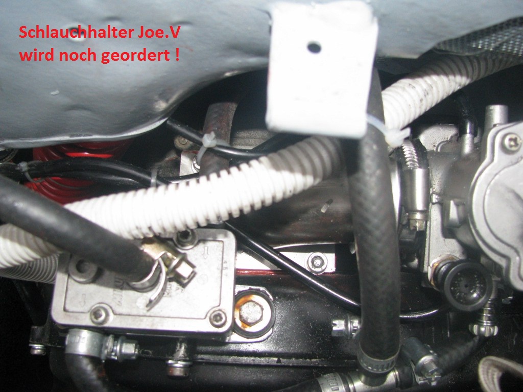

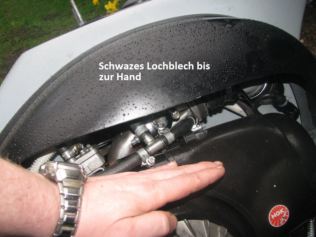

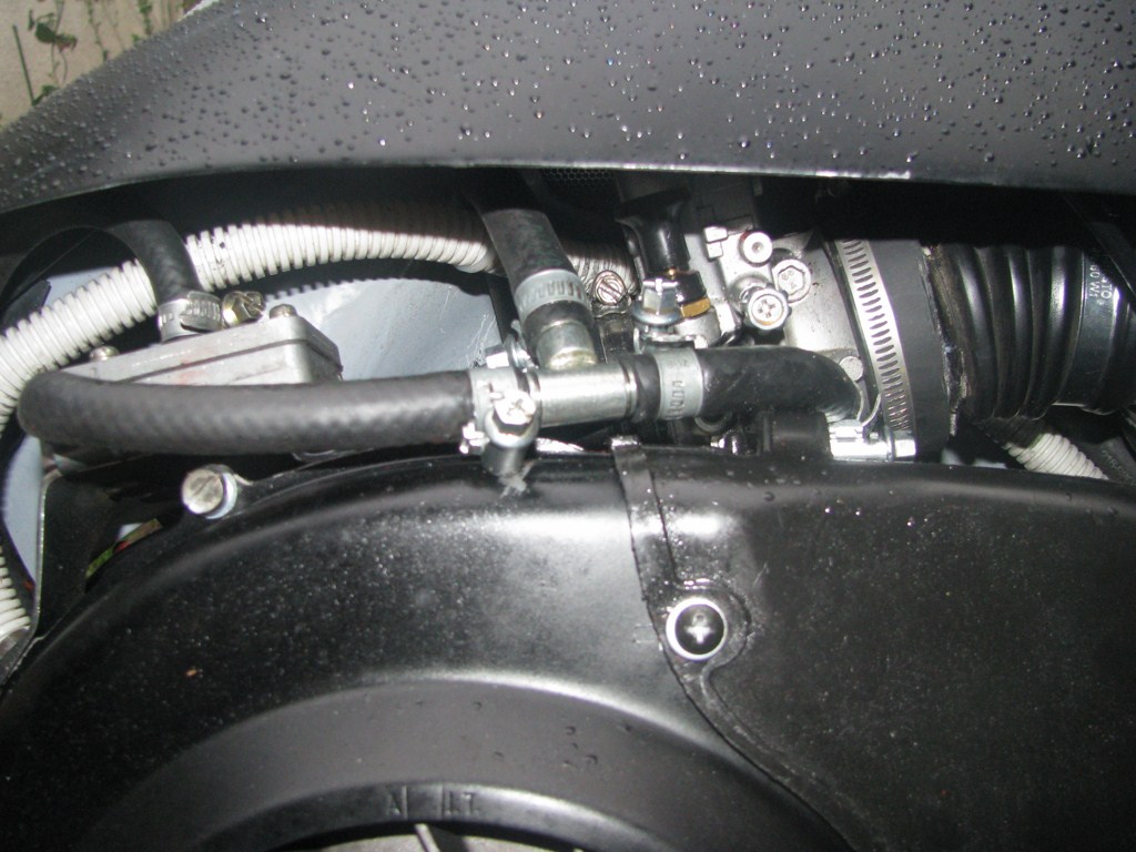

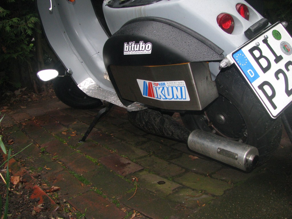

Da mir das Ansauggeräusch nach ca. gefahren 400 km dermaßen auf den Sack ging ( und auch der Nachbarschaft, die ich morgens um 6 auf dem Weg zur Arbeit geweckt habe ) entschloß ich mich dagegen etwas zu unternehmen – außerdem mochte ich das gesiffe unter der Motorhaube und am Motor nicht.
Ich habe mir hierzu im Baumarkt ein 60 mm angewinkeltes Plastikrohr gekauft, den Originalansaugbalg in der Mitte zerschnitten und alles zusammengeschustert und siehe da: das Ansauggeräusch ist merklich leiser und damit erträglich – auch auf längeren Fahrten. Außerdem kein Ölfilm mehr unter der Haube und auf dem Motor mehr.
post-23503-1270758784,96_thumb.jpg.JPG]

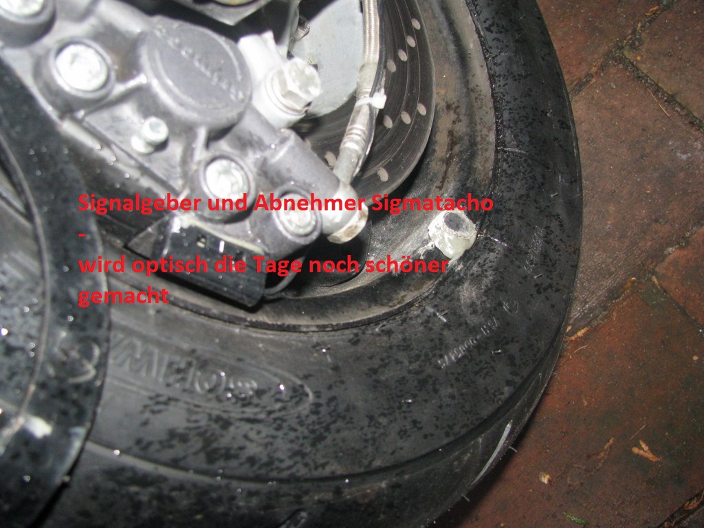

Sicher bin ich nicht der einzige, der den Tacho mit Grimca alt zum laufen bekommen hat – dummerweise hat dieser jetzt den Geist aufgegeben, aber lief zumindest die ersten 250 km – bis auf die Geschwindigkeitsanzeige geht zum glück noch alles andere ( Tankanzeige megawichtig, dazu gleich mehr ).
Die wahrscheinlich genauere Geschwindigkeitsanzeige übernimmt nun ein Sigma Tacho. Ob ich den Lussotacho austausche weiß ich jetzt noch nicht – diesen Winter möchte ich den Roller auch mal in schön produzieren – also richtig beim Lackierer lackieren lassen, cleanen, Beinschildsicke etc. – ein Koso / Acewell mit allem Pipapo könnte auch in Frage kommen.

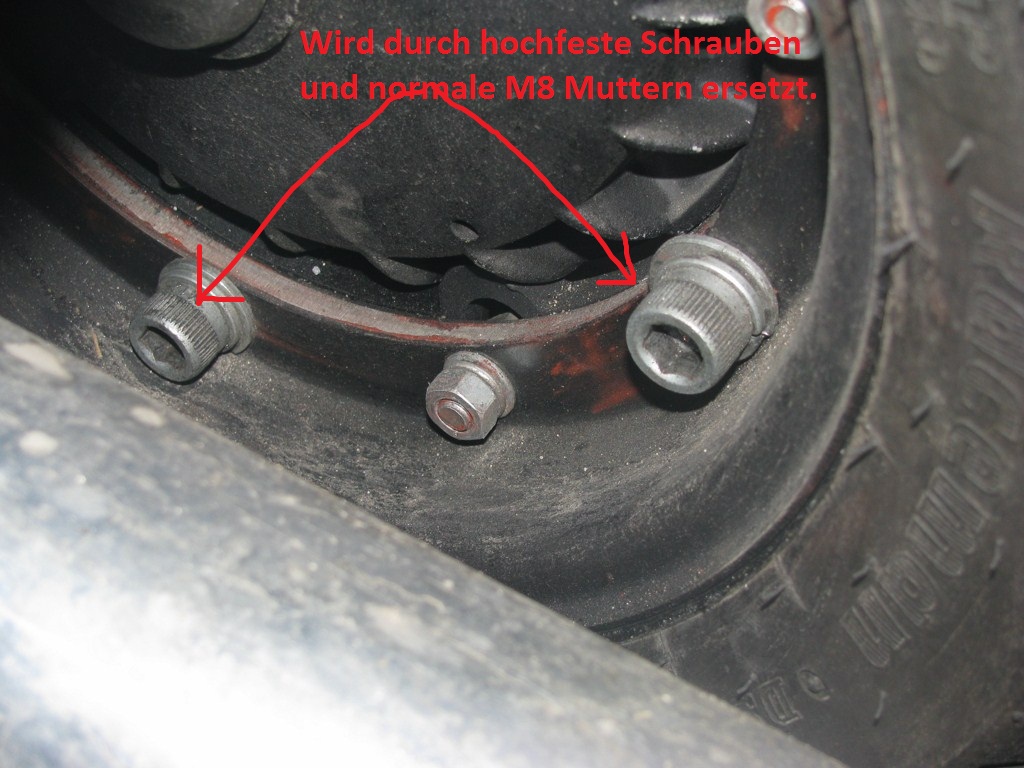

Die Stehbolzen an der Bremstrommel hinten werden durch hochfeste schrauben mit ca. 2 cm Distanzbuchen versehen, damit ein Radwechsel auch ohne Rieseninbusschlüssel möglich ist.

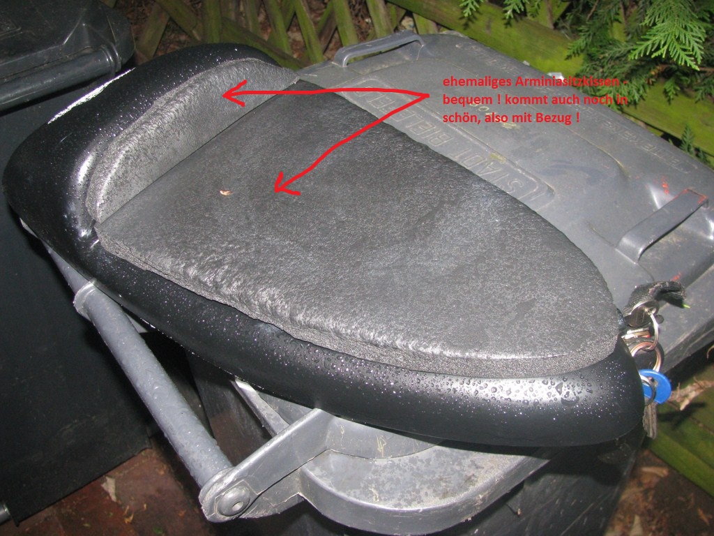

Sitzbankbezug: momentan ist ein zerschnittenes Arminia Bielefeld Sitzkissen drauf – gab heftig Ärger mit meiner Frau, der das Ding bis dahin gehörte, aber nur auf Plastik zu sitzen war mit zu hart. Das Original-SIP-Teil muß noch etwas überarbeitet werden, 2008 hatte ich nach jedem Regen 2 Tage ne feuchte Hose. das Arrminiateil saugt sich bei regen nicht voll Wasser

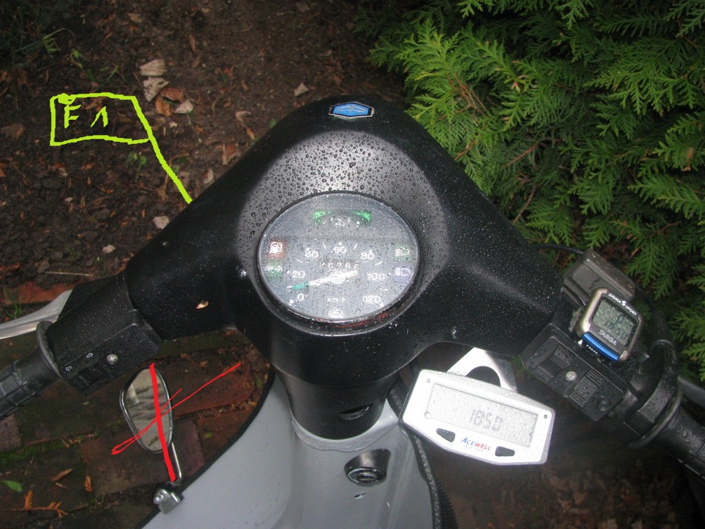

Ich möchte den kleinsten zulässigen Spiegel für den Lenker – wahrscheinlich so ein Carbon f1 Dingsdabumsda von Louis. Das Teil am Beinschild bietet aufgrund des Rahmencuts wenig Sicht nach hinten – ich werde ihn die Tage vorab etwas höher anbringen und schauen ob es ausreicht. Optisch sagt mir das Chromteil eh absolut nicht zu.

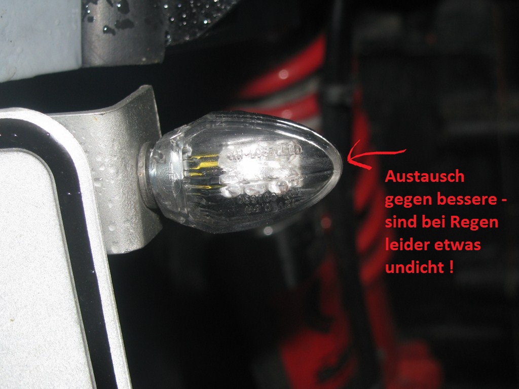

Außerdem kriegen die Loius-Leute die Mini-LED Blinker wieder – in denen sammelt sich dauernd Feuchtigkeit – kommen neue ggf. andere LED´s dran.
post-23503-1270758779,95_thumb.jpg.JPG]
post-23503-1270758821,14_thumb.jpg.JPG]
post-23503-1270758823,14_thumb.jpg.JPG]

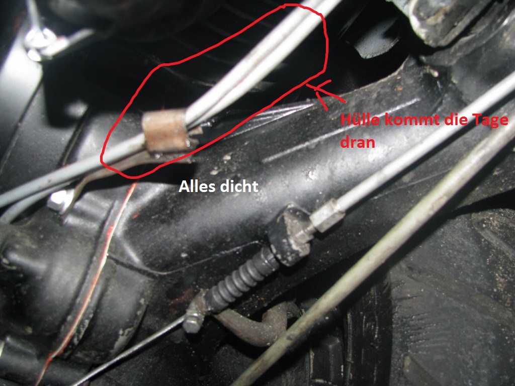

Die CDI soll unter die linke Haube verschwinden, falls dann mal was damit ist, kann man sie schneller wechseln – ohne Tankausbau – wird gemacht, wenn die Mytronic verbaut wird/werden sollte.

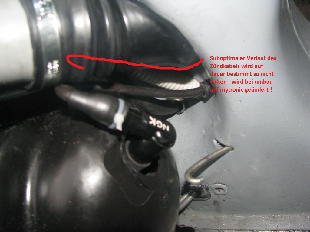

Ein anderes Zündkabel inkl. Stecker wird ebenfalls verbaut – die Verlegung des Kabels ist m.e. nicht optimal. Die Plastikspirale um die Kabel der ZGP wird durch ein gummiertes Teil in schwarz ersetzt.

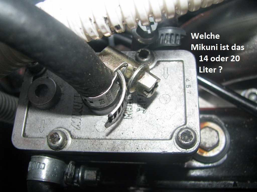

Vorschläge, Antworten ( welche Mikunipumpe fahre ich ), etc. ... ?
Jörg
Bearbeitet von T5Pien
okay, wäre das mit der Benzinpumpe schonmal geklärt - also reicht bei diesem Setup die 14 l Pumpe völlig aus - in anderen topics ließt man ja häufig, welche verwenden 14 oder 20 l.

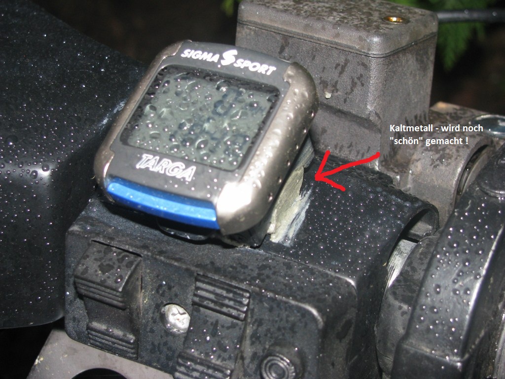

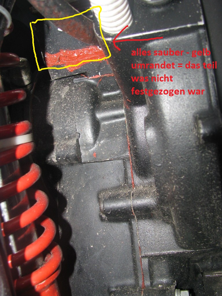

so leute, der erste motor ist platt - beinahe hätte ich geweint, nein so schlimm wars nicht, aber ich war ziemlich angenervt, als ich den roller auf einem bürgersteig halb zerlegen musste um ihn im peugot 204 meiner herzalleerliebsten nach hause fahren durfte
werde heute in der warmen vormittagsonne von bielefeld schauen was es ist - gestern beim illegalen straßenrennen gegen 2 lederleute klapperte es auf einmal - hab sofort die kiste ausgemacht - spasseshalber nochmal gestartet - weißer rauch.
meine vermutung: das kaltmetall kuluseitig hat sich gelöst
ich werde den motor heute vormittag öffnen und berichten - selbstverständlich mit foto´s durch meinen imaginären freund t5pien quadrat
