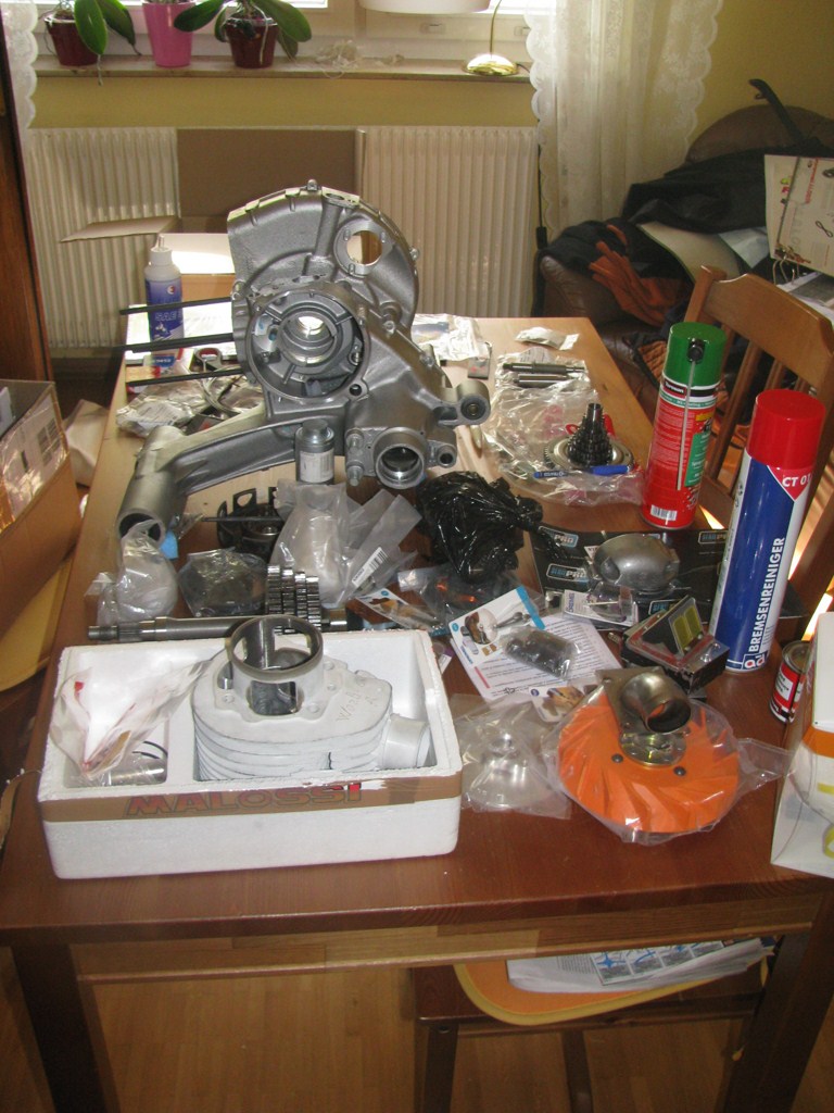

yes - los gehts
bis heute abend oder mal zwischendurch wenn ich ne pause mache ,ansauggehäuse, kulukorb, kw und 1,2 gang sind heile geblieben - ansonsten wirklich alles neu - von der haupt- und nebenwelle, gehäuse, membran, zündung, schaltraste, 210 ´er etc ..
-> 2 kleine teile fehlen noch, bitte lieber andy worbel lass mich nicht im stich !
hoffentlich ist morgen der rest da
post-23503-1271832893,6_thumb.jpg.JPG]
post-23503-1271832895,43_thumb.jpg.JPG]
post-23503-1271832897,24_thumb.jpg.JPG]
post-23503-1271832899,09_thumb.jpg.JPG]
post-23503-1271832901_thumb.jpg.JPG]
post-23503-1271832902,77_thumb.jpg.JPG]
um 10.30 gehts in den keller
Bearbeitet von T5Pien

sieht sauber aus - kolben muss leider unten noch gekürzt werden, ansonsten gefällt mir die bearbeitung vom andy wirklich ganz gut
Viel Spaß am schauben.
Könntest Du mal detailfotos vom Worb Zylinder machen... Auslass und so... thx oli
jo mache ich - werde heute abend alles reinstellen, aber kein "how i do this" wie beim erstenmal - wesentlich knapper, keine fotos von den einzelnen arbeitsschritten und frässgeschichten - nur die reinen ergebnisse, dann ist es auch wesentlich übersichtlicher.
