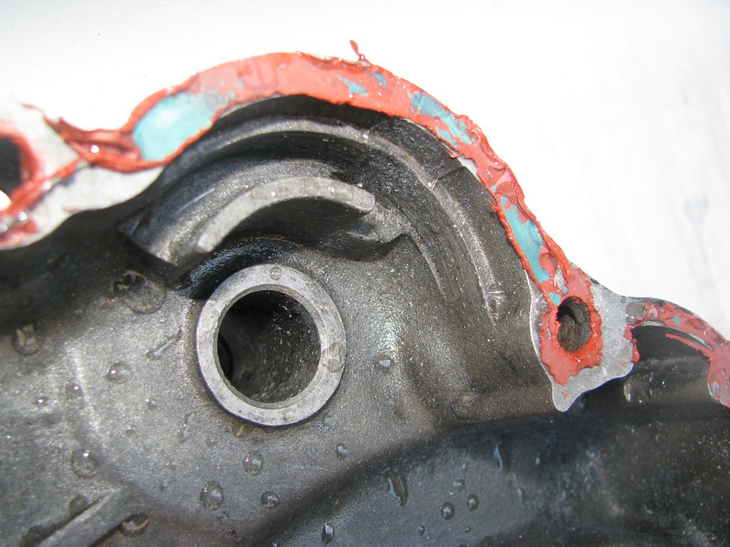

ich glaube ich habe es - hier die unterschiede - das dreckige gehäuse ist das alte wo alles flutschte:

wegfräsen ,oder ?

so, weg - nur noch minimal - das wird nach ein paar kicks auch weg sein - siri auch getauscht
war da der kleine Steg vor der Federaufnahmebohrung im Weg? Bzw lag da die Feder dann auf?

jo, der steg - und dievführung und das neue orig. piaggio kickritzel hatte eine 1 mm andere bauhöhe - altes kam rein, war ehnoch heile

Blix trotzdem nicht... kannst Du mal bitte die Stelle die Du modifiziert hast auf dem Foto des neuen Gehäuses markieren?
Kann die höhergelegte Feder dann wirklich solche Auswirkungen haben? Oder doch eher das Kickerritzel?
