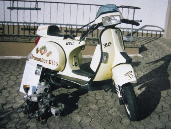

21.11.2010 - Pi-Machine Bye Bye
so, ich denke mal die meisten hatten mit diesem topic eine ganz angenehme unterhaltung in den wintermonaten anfang 2010 .
jetzt ist es vorbei - bevor es wie angesagt nächste woche anfängt zu schneien :crybaby: - habe ich mich heute vormittag ans zerlegen gemacht - der roller steht jetzt im keller und wird um- und neuaufgebaut.
es gibt neuen, richtigen lack, pulverbeschichtung, eloxierte teile usw. sprich es darf nach vielen vielen jahren des matten selbstgerollten lackes mal wieder was optisch ansprechendes werden.
das war mein letztes roller mit echtem lack anno 1993 , danach gabs wie gesagt nur dose matt schwarz bzw. grau. - sowas in der art stelle ich mir auch wieder vor
die cutdownoptik wird im großen und ganzen beibehalten, aber im bereich des hecks wird einiges geändert. viele kleine details, mal schauen, was mir so alles einfällt. der motor wird neu gemacht - ich werde ihn die tage zerlegen und schauen was noch heile ist - mehr als 6000 km ohne spalten bei über 30 ps sind auch bei digitaler weise durchaus haltbar :thumbsdown:
