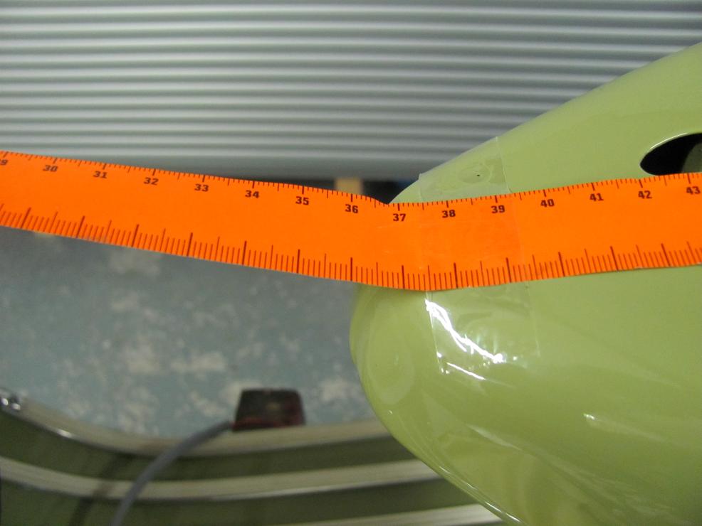

Ich bin gerade am Zusammenbau meiner VBB1T und habe heute die Gabel eingesetzt.
Leider mußte ich feststellen, dass der Kotflügel am Rahmen ansteht!!!
Es handelt sich um einen VBB1T Rahmen mit einer VNB1T Gabel sowie dem einteiligen Kotflügel der VNB1T.
Sollte das nicht normalerweise passen?! Bei der VNB bei der ich die Gabel ausgebaut hatte stand der Kotflügel nicht an!
Hat einer das Rahmenmaß parat (Lichte Lenkkopf-Durchstieg)?
Kotflügel ist nicht neu! Hab ich extra wieder aufgearbeitet um den schönen ohne Sicke weiter fahren zu können!
Wenn´s das Gabelrohr wär, wär´s mir am liebsten! Da ist schnell nochmal ein neues zusammengebaut.
Anhand von Bildern find ich das immer schwer zu beurteilen was krumm ist und was nicht aufgrund der Perspektive. Aber wie soll ich die Gabel vermessen?! Gibt es da ein Standartvorgehen um die zu überprüfen?
Danke schonmal für Nachmessen und erste Ansätze!

Die Flucht des oberen Lenkrohres muss mit dem unteren Teil passen. Von der Seite, wie auch von vorne. Klar kann man anhand Bilder manches schwer beurteilen, denke aber, dass das recht offentsichtlich ist.
Mach mal in Foto wo man die ganze Gabel von der Seite sieht und eins von vorne.
Ich denke auch, dass die Gabel krumm ist.

Hier würde ich auch mal eindeutig die Gabel demontieren und mal vermessen( siehe Eintarg von weiter oben/ Unteres und oberes Steuerrohr mußen zu allen Richtungen paralel zueinander laufen)
Habe es eben mal bei meinen "alten aus der selben Perspektive betrachtet und ich komme nie zu dem Winkel den ich auf deinen Bildern sehen kann, es sei denn Du hast ein Weitwinkel Objektiv mit imensen Ausmaßen benutzt.
Also: Gabel raus-Messen-Sicherheit haben.
Denn auch wenn du den Koti hinbiegst, dass er nicht mehr am Rahmen angeht, wäre mir ne krumme Gabel in einem so schön aufgebauten Roller zu doof und gefährlich, da sich das Fahrverhalten durch die total verändert Fahrwerksgeometrie doch arg verändert. Nicht umsonst arbeiten die Hersteller teilweise mit1/2 Grag Winkelveränderung bei der Gabelreckung, um bestimmte Fahrverhalten zu erreichen.

So, ich hatte endlich mal wieder etwas Zeit!
IHR HATTET RECHT! Die Gebal hat nen Schuß und der Kotflügel steht deshalb am Rahmen an.
