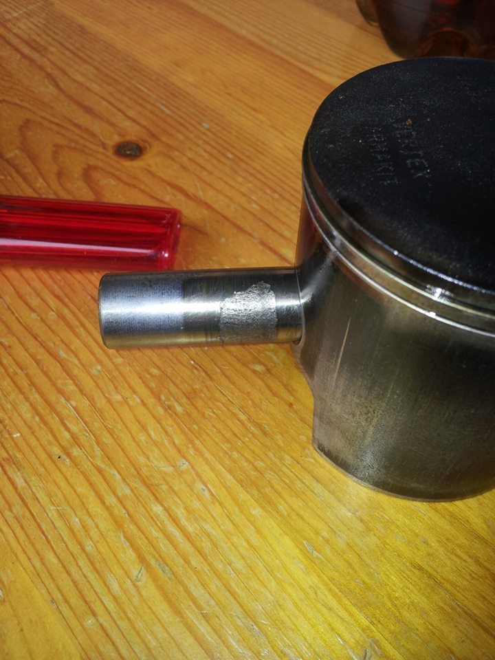

Moin,
das hab ich gestern beim Öffnen meines Parmamotors festgestellt:
Der Kolbenbolzen ging auch nur schwer raus ! Das ist auch schon nicht mehr der Originale, sondern der vom GS 177! Wie kann es zu so einer Applatzung kommen? Mangelnde Schmierung, Materialfehler?[

Falsches Laufspiel Lager / Bolzen zu Pleul!
Moin... Finde die Schäden an den Parma's zunehmend beunruhigend... Wie kommt denn nun der Materialantrag am kobo zustande?! Evt doch auf das wandernde kobo- lager zurückzuführen?! Welche Schäden treten denn weiterhin gehäuft auf?! Sind denn die Kolben ohne zusätzliche Fenster immernoch bruchgefährdet? Wie sieht es bei dem erhältlichen Schmiedekolben aus?
Werde meinen erstmal weiterhin stark vordern und bald mal Zylinder ziehen um zu sehen wie er aussieht, obschon Schäden vorliegen.
Greetz andi
@ goof: so sieht es zumindest aus...
Aber gefühltes Spiel bei meinem war am Lager gut und der kobo ging quasi saugend rein... Also keine Auffälligkeiten...

Material abtrag = silberne Ablagerungen am Zylinderkopf kolben und zündkerze, kommen von der Überhitzung des Kolbens, Verdichtung vorzündung Zündkerzenwert Bedüsung neu abstimmen!
Aber nicht am Kolbenbolzenlager!

schlechtes Material am Kolbenbolzen, so ein Laufbild hatte ich vor längerer Zeit auch schon, der kolbenbolzen ist zu weich. Du musst die Kurbelwelle mit neuem Pleuelsatz umpressen lassen. ein anderer hochwertigerer Kolbenbolzen muss her, ich hab zb einen der nachweislich hochwertiger ist, einfach passend gekürzt( er war zu lang) eingebaut, der Motor läuft jetzt seit etwa 2 jahren im Dauerbetrieb ohne Geräusche und völlig Problemlos.Gruss
ja stimmt, hab dazu oben was geschrieben, war zwar keine Vespa aber der Schaden war bei uns genau der gleiche. nach dem Vewenden eines besseren Kolbenbolzens ist alles wieder okay.
Also das mit dem Schaden am Kobo kommt meistens von geringen Laufspielen, schadhaften Lagern oder schlechten KoBo Material... Aber nochmal... Ist das nun ein wiederholendes Parmaproblem und ist das auf ein Problem des wandernden Lagers?!

Also das Lager ist ein Conversionlager! Fahre in dem Motor ne BGM Langhubwelle!
der bolzen is eingelaufen , vom lager seh ich nix. bei  uns zb bei drei verschiedenen Eigentümern, der gleiche Schaden am Kolbenbolzen. Das Nadellager hats jedes Mal verrissen und ich musst alle drei Motoren komplett samt riefen im Zylinder...samt kurbelgehäuse mit Riefen, alles neu aufarbeiten, erst neulich ham wir ein Parma Zylinder der nicht aufs Gehäuse passt, Zylinder ging nicht ganz drauf, Ursache war : die Achse von Zylinderlaufbahn und Zylinderfussdichtfläche waren 0,1mm schief zueinander!!! Wenn ich Parma schon hör , wird mir schlecht, ich krieg nen Zorn und ich tät die Zylinder wie se mit der Post kommen, am liebsten gleich in den nahe gelegenen See schmeissen nachdem ich zuvor mit nem Hammer , so richtig aufn Karton drauf geschlagen hab!!!
also die silbernen Ablagerungen hab ich auch am Kopf und Kolben....ist halt der Abrieb vom KoBo!
am Kobo darf nix REIBEN, da müssen vorher schon schmierlöcher rein(selber machen ca 1mm durchmesser bohren , sich ein abficken und so weiter) die Kolben sind viel zu weich dehnen sich aus wie dreck und rennen oft nur dann sauber wenn man sie 2-3mal vorsichtig konischer beareitet an der richtigen Stelle. mit tuning hat das nix zu tun, das is nachbau schrott vom feinsten
oft heissts, zylinder montieren , abstimmen und gut ist. fast immer artet es in nachmittagslanges wochenendweises anpassen abdrehn ausmess, nacherodieren lassen, am Ende kostet der zylinder einiges mehr, hätt man sich gleich von vorne rein was teureres gekauft, aber selbst das! selbst dem kann ich nicht mehr vertrauen weil jeder scheiss irgendwo in Polen oder chinna für 1euro pro stunde lohn , hergepfuscht wird und zum schluss so Deppen wie ich und wir alle, den ganzen Scheiss ausmessen und nacharbeiten müssen.
Ich hoffe mal nicht das, das Pleuelauge jetzt auch noch was abbekommen hat und somit nun auch nix mehr taugt....
bei so einem kolbenbolzen haben die nadeln vom Lager GANZ SICHER was ab, und darum auch wird das Pleuelauge leicht was abbekommen haben sei es das Loch ist nicht mehr parallel, leicht oval wird es sowieso sein, was beim nächsten mal dazu führt dass ein neues kobolager und nadellagerung, aixial ein tick zu viel spiel haben und was wiederum dazu führt dass das kaputt geht.
auf kein fall wieder die gleiche marke an kolbenbolzen verwenden, zur not muss man sich eben bei seinem Motorenbauer des vertrauens ein kolbenbolzen drehn lassen rund schleifen und so weiter , der hält dann sicher

... Mir geht es nach wie vor im die Frage, ob das evt NUR in Verbindung mit den Conversion Lagern gehäuft vorkommt.
Nach wie vor quält mich die Frage, ob der Kolben ohne Fenster, also der jetzig gelieferte auch diese Bruchneigung hat?!
Ne hat mit Parma nix zu tun! Hatte das auch grade auf meinem GS Polini nachdem ich das KOBO-Lager erneuert hatte. Man hat ja beim Motor abstellen immer so ein "Klick" bevor der Kolben komplett zu Stillstand kommt. Das war mit dem neuen Lager plötzlich nicht mehr. Hatte mich sogar gefreut drüber ;)
Anscheinend war das Laufspiel aber zu gering ...
Fahr jetzt auch Parma und da machts auch wieder "Klick"
