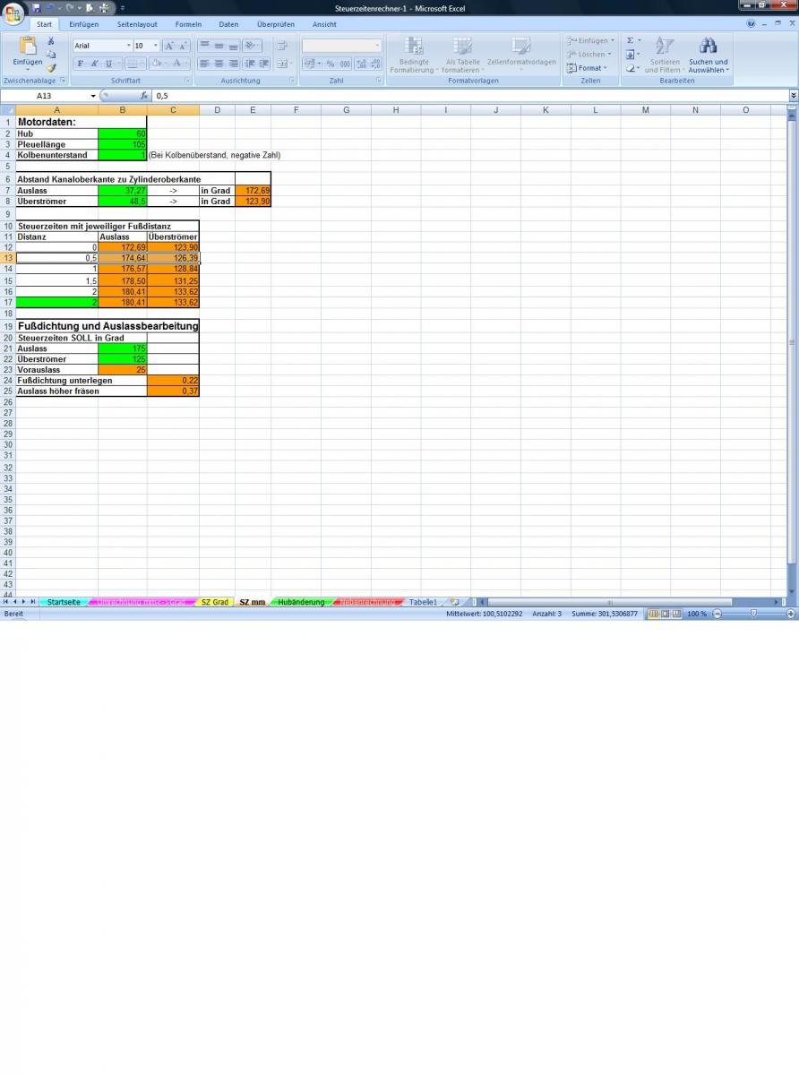

Setup soll wie folgt aussehen:
  • 26er Pinasco
  • Welle 60mm Mazzu Race K2D
  • BB Sport
  • Zylinder original Überströmer am Gehäuse angepasst.
  • gewünschte Steuerzeiten um die 175/125/25 QK1,4mm
  • Kulu Superstrong mit 23/65
Desweiteren würde ich gern wissen, ob die Steuerzeiten i. O. sind oder ob man bei der BBS einen höhreren VA herstellen sollte.
Zylinder nur gesteck ohne Dichtungen ergab 118,5/169,5. Kolbenunterstand von ca 1mm.
Wie komme ich jetzt am einfachsten auf diese Werte 175/125/25 QK1,4mm?
So wie in der Tabelle errechnet und den Rest um auf QK 1,4mm zukommwn unter den Kopf packen?

Würde mich auch interessieren.
  • 26er Pinasco
  • BB Sport
