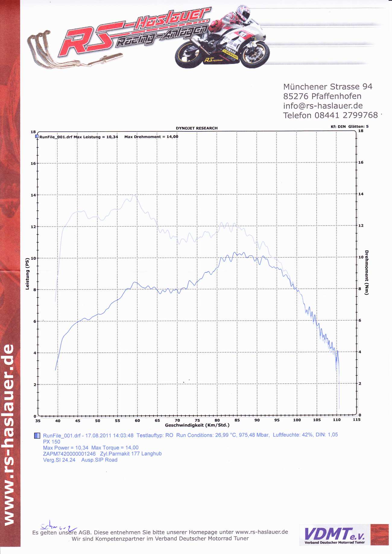

Anbei noch mein Diagramm. Wie bekomme ich das Loch in der Kurve noch weg?post-40064-088309000 1314725841_thumb.jp
Ausserdem habe ich noch ein Problem, wenn ich ganz wenig Gas gebe, "sprotzelt"? der Motor ziemlich unregelmäßig, nervt sehr im Stadtverkehr. Wenn man mehr aufreisst nimmt er das Gas sofort an. Nebendüse?

Also irgendwie fehlt da einiges an Leistung, ist der Zylinder nur gesteckt ohne anpassen ? Was für Steuerzeiten hast du ?
Also dafür das da (so wie ich das lese) anscheinend noch nicht mal die Kanäle angepasst wurden,noch die O-Welle drin ist und der Vergaser anscheinend noch nicht optimal abgestimmt ist, finde ich gute 10 PS am Rad schon fast OK, oder ?
  Am 31.8.2011 um 12:01 schrieb christo76:
10 ps gehen gar nicht!
ich hatte mitm 135er dr 10,9ps am rad!!!
Im Diagramm steht LHW. Dafür sind 10 PS echt mager.
werde auch in absehbarer zeit nen parma, 24er , sip road und lhw verbauen! und wenn da am ende nicht umme 15 ps runkommen, bin ich sauer!

  Am 31.8.2011 um 12:32 schrieb Benni1977:
Im Diagramm hatte ich das auch gelesen. Da in seiner Set Up Beschreibung aber nix davon stand, bin ich mal von O-Welle ausgegangen.

Wie gesagt habe ich 1 Fuß und 5 Kopfdichtungen, 24 SI und Sip Road verbaut.
HD 118 und ND 55/160, Zündung ist auf 18° eingestellt.
Leider habe ich noch nicht meine Quetschkante ermittelt, kann man dafür dieses Tool verwenden: Totpunktsucher? Habe hier im Forum den Tipp mit dem Lötzinn bekommen, da ich keinen zur Hand hatte, habe ich es mit Alufolie versucht, kam aber zu keinem Ergebnis.
Steuerzeiten kann ich leider auch nicht angeben, da ich nicht weiss wie man sie ermittelt.
Ich hatte auch an die 15Ps erwartet. Welcher Fehler kann so massig Leistung einbüßen?

Werde am Wochenende jetzt erstmal die Quetschkante auf 1,6mm setzen.
Kann ich davon ausgehen, dass das Fehlzünden beim Rollen ohne Gas von einer zu fetten ND kommt? Im Viertel- bis Halbgasbereich (nervig im Stadtverkehr) stottert sie ebenfalls. Hat jemand eventuell eine Idee?
Ich denke es macht mehr Sinn, wenn ich die Steuerzeiten nach Einbau der Langhubwelle anpassen werde.
Ich finde die Leistung für absolutes Plug and Play mit 24er SI und Sip Road total in Ordnung ! :wacko:
Mach dir da keine Kopf. Soviel mehr gibts da nicht zu erwarten wenn Einlass + Welle + Lüfter Original sind.
Quetschkante kannst du zwischen 1,3-1,4 machen ! Fahr ich Vollgasfest seit vielen Kilometern !
