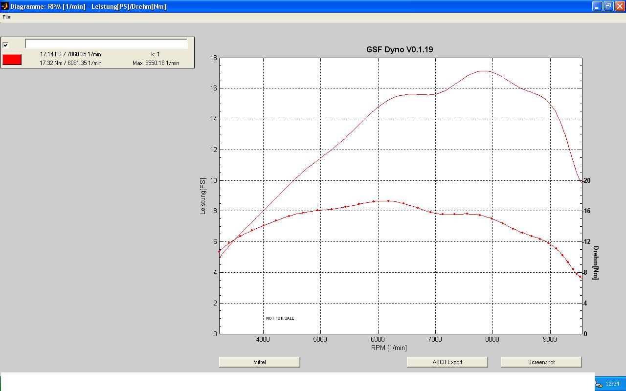

Ich hab am WE mal kurz Zeit gefunden, meinen noch "Minderleistungsparma" mal ohne Ansaugschlauch zum Rahmen zu testen.
Kurve sieht nun schon etwas besser aus, aber immernoch viel zu wenig Leistung. Muss da nochmal ran. Hab mir jetzt aus Frust erst mal nen Basti-Ansauger geholt, da der bearbeitete MMW1 mir nicht so gut gefällt. Übergang zuwischen SchnÜffelstÜck und Membran und Übergang zwischen Membran und Kasten sind nicht optimal. Muss eh nochmal aufmachen, da mein Sch.... 3. Gang wieder springt. Ab 6000 U/min ist es GlÜckssache, wenn er hält. Kurve ist im 2. gefahren. Also wieder auf, Einlass anpassen und dann hoffen. Werde vielleicht auch nochmal am Zylinder beigehen. Wäre toll vorher mal Schoenis Bilder zu sehen. WErde eventuell auch nochmal mit RD350 Membran testen. Macht es Sinn statt den Metallplätchen 0,3er vom Eckenflitzer zu verbauen?
