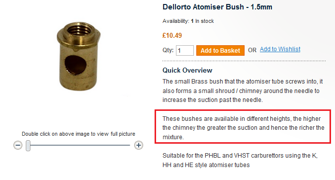

ich habe den Kragen oben rot markiert, est geht also nur um das Teil das in den Vergaser reinsteht.

es geht nicht um das mischrohr selber sondern um die buchse die ich tauschen musss um ein aq zu montieren,
bei mir ist der kragen 7mm lang
ja schon klar, nicht um den AQ-Zerstäuber, sondern um die Buchse selber, schon verstanden...
ich miss später mal nach wie weit die rein/raus schaut
Bearbeitet von rollermicha
lies mal den Satz unter dem roten Kasten, die dort erwähnten Zerstäuber sind für 2daggda
und ob die abgebildete eine 4Takt-Büchse ist oder nicht, ist doch für die Erklärung im roten Kasten bzgl. der Höhe die die Büchse in die Venturi hereinragt und deren Auswirkung, unerheblich.
